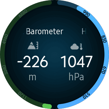

Barometer aktualisiert nicht mehr von alleine auf den aktuellen Luftdruck. Hatte schon 600m Abweichung!!!! Man muss die Aktualisierung immer selbst anstoßen, danach stimmt der Wert wieder

Baro war am nächsten Tag schon wieder falsch. Ca. 15 Min nach morgendlichem Einschalten der Uhr war die letzte Luftdruck-Aktualisierung von vor 11 Stunden. Fehler war 30 Höhenmeter wert, habe ich nach manuellem Aktualisieren gesehen. Immerhin kommt heute ein Baroapp-Update. Mal sehen, ob der was bringt.

Update der Baroapp brachte nicht wirklich viel. Nach dem Werksreset musste ich erstmal allen Apps, auch dieser, wieder Zugriff auf "Standort" geben. Ob es damit jetzt regelmäßig automatische Luftdruckaktualisierungen gibt, muss ich abwarten. Dennoch sind es aktuell 60m Höhenabweichung zu den ca. 400 über NN. Da die sich einschleichen und nicht in einem Sprung, kann die Health-App wahrscheinlich auch nicht richtig kalkulieren.

Meine Uhr hat, endlich wieder wie früher beim Öffnen des Baro-Widgets den Luftdruck-Referenzwert des aktuellen Standortes aktualisiert. Dennoch stimmt die angezeigte Höhe nicht. Wer kann hier gegenchecken, ob ich richtig rechne.
Luftdruck auf Normalnull bezogen bei mir ist momentan 1023 hPa.
Ich kenne die aktuelle Höhe bei mir: 470m. Darauf und mit akt. Temperatur 9° umgerechnet herrscht hier ein echter Luftdruck von 967 hPa. Kann das sein?
So, was zeigt die Galaxy Watch?
968 hPa, das wäre erfreulich genau!
395m Höhe, das ist ein Fehler von fast 80m!
Meiner Meinung nach stimmt die Quelle für die Höhenumrechnung vom aktuellen Luftdruck nicht, die Samsung von irgendwoher bezieht.

Das Witged ist nicht kaputt, das zeigt exakt die Ungenauigkeit des Sensors an.
Es war nie eine gute Idee einen Drucksensor am Handgelenk zu platzieren,
wo Du ihn ständig vollschwitzt. Der gehört da einfach nicht hin.
