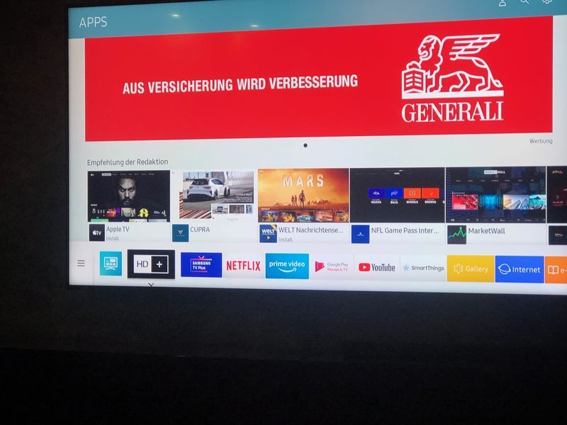

Gerade nachgeschaut, es ist tatsächlich so wenn man unter Apps die HD+ App sucht und die dann installiert bekommt man nur den roten Informationsbildschirm, das man eben schon die HD+ App installiert hat...
Du musst doch unter Menü (das Haussymbol auf der FB) deine installierten Apps sehen können und da muss doch die HD+ App angezeigt werden....

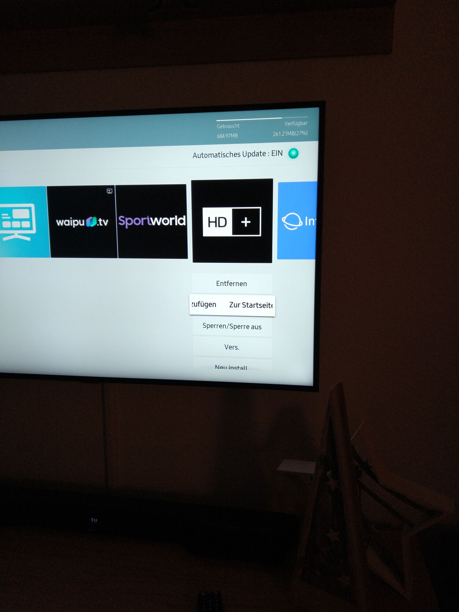

Halt ich glaube ich habe die Lösung du musst unter Apps Einstellungen, hier die HD+ anwählen und zur Startseite hinzufügen
Edit
Achne vergiss es hast du ja schon gestet
Habe ich gemacht.

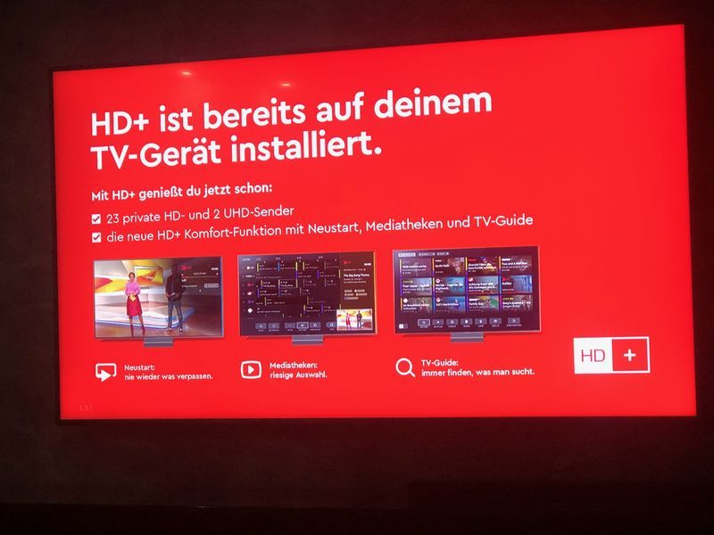

Das einzige was sich öffnet, ist dieses olle rote Bild *1f61e.png*

Aber ich habe es gerade wieder in die Startleiste gepackt und was kommt jetzt, wenn ich auf dem HD+ Symbol klicke*1f606.png* ;)
Genau der rote Bildschirm*1f606.png**1f606.png**1f606.png**1f606.png*

home, Tv-Prog, senderliste., Empfangsart, Aufnahme usw..? Oder kommt da noch der rote Werbebildschirm?
Da kommt noch der rote Bildschirm aber mit der Taste in der Mitte der Pfeile hab ich Zugriff auf Senderliste, HD+ Info etc

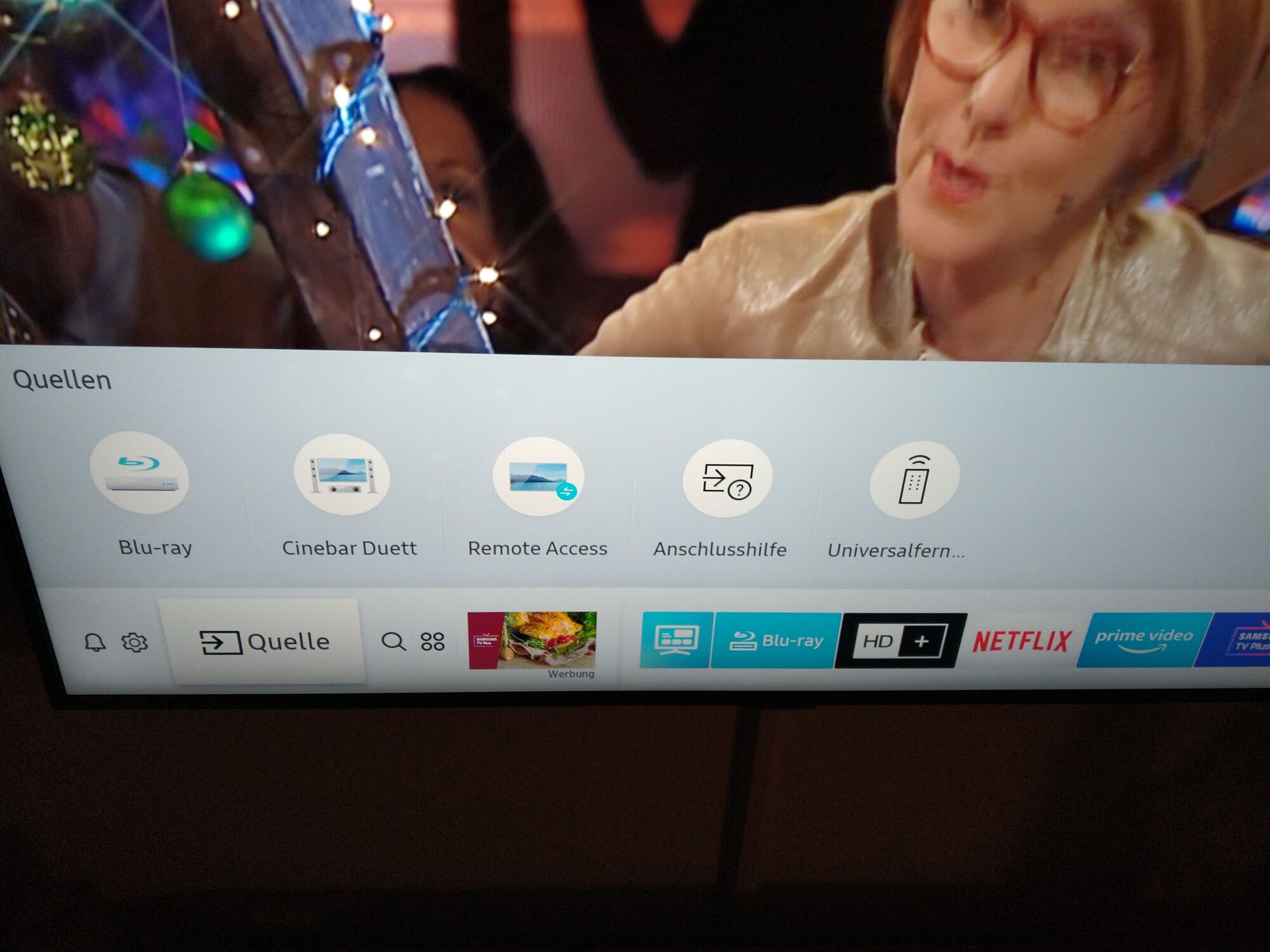

Kein wechseln der Quelle mehr möglich.
Entweder kann ich dauerhaft über Entertain schauen oder sobald ich das HDMI Kabel ausziehe über die HD+ App nachdem ich das rote Bild mit den Pfeiltasten weghedrückt habe.

Bei mir ist unter Quelle auch nix mehr zum auswählen ausser die Soundbar,universalFB, Anschlusshilfe,und BluRay Player...
Evtl finden wir ja Gehör das Samsung diesbezüglich ein Update bringt
