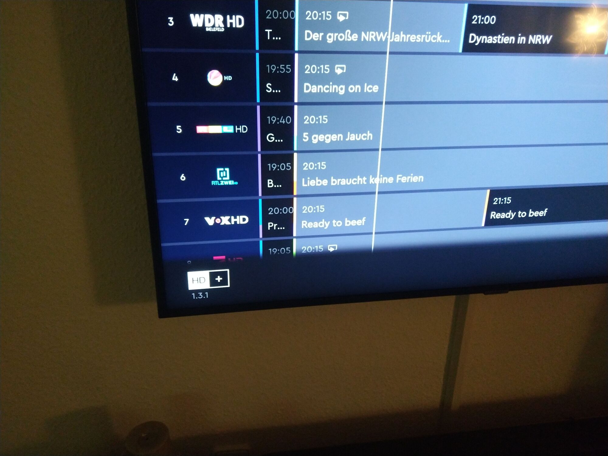

Guten Abend,
gleiches Problem bei mir.
Ein nerviges PopUp alle 1-2min und nach dem Bestätigen passiert nichts.
-Neuinstallation der HD+ App bringt nichts.
-Manuelles Update aus der App lässt sich nicht anwählen, da durch das PopUp blockiert.
-TV für 1-2 Minuten vom Strom nehmen hat auch nichts geändert.
Testet denn heute neimand mehr seine Hard/Software bevor etwas rausgehauen wird?
Ich hab den Eindruck es gibt nur noch Bannanenprodukte *:thumbs-up-sign-emoji-modifier-fitzpatrick-type:
Grüße
Q70R
1.3.1

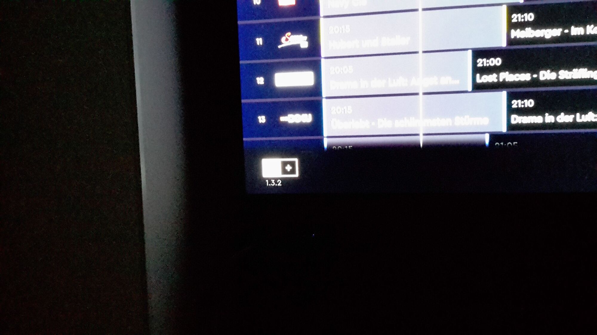

Hi zusammen,
habe den Key gelöscht > Fernseher 2min von Strom genommen > angeschaltet und Sendersuchlauf gemacht für HD erkennung > hd aktiviert und blieb dann bei 90% hängen > moch mal 2min stromlos > erneute Sendersuchlauf > hd erneut aktiviert und lief dann auf 100% durch. 1.3.2 installiert, popup weg.

Bei mir ist es noch besser. Da steht jetzt nicht mehr V1.3.2 sondern 1.1.0 *:face-with-tears-of-joy:
