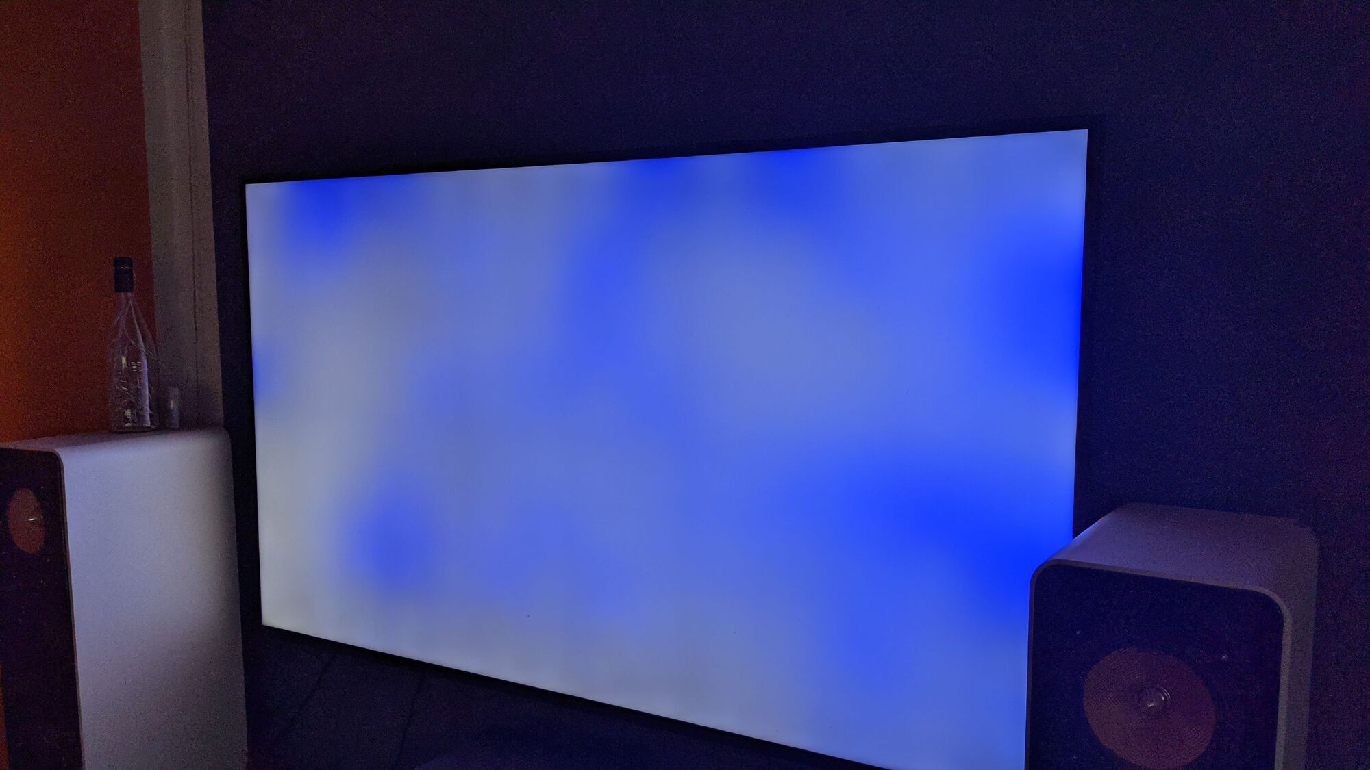

Hab das selbe Problem, bei mir hilft nurnoch den ein/aus Knopf gedrückt zu halten bis die Samsung Schrift kommt, zur Krönung hab ich ein fast blaues TV Bild, nach Ablauf der Garantie kam der erste und es werden immer mehr.

Habe jetzt meinen 65" TV in die Tonne gekloppt, nach der Garantie ging es los ein blauer Fleck nach dem anderen. Als das TV Gerät seine 3 Jahre alt wurde, konnte ich nicht einmal mehr laut und leise machen und WLAN ging auch nur 5-14 Tage nach jedem Zurücksetzen :rofl: :rofl: bringt alles bei dem Schrott nix, in meinem Bekannten Kreis ist dieses Problem mit den blauen Flecken auch bekannt. Traurig, hab jetzt den Hersteller gewechselt bin glücklich :rofl:
