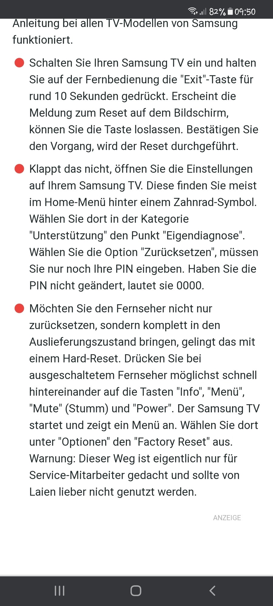

  • Samsung TV: So beheben Sie den Fehlercode 107
    Samsung TV: So beheben Sie den Fehlercode 107Wenn Ihr Samsung-Fernseher den Fehlercode 107 anzeigt, kann das entweder an einer fehlerhaften Firmware oder an falschen TV-Einstellungen liegen. Zum Glück können Sie beide Probleme selbst beheben. In diesem Artikel wird erklärt, wie.
Hast du das mal versucht
Wenn das Zurücksetzen auf Werkseinstellungen über Unterstützung/Eigendiagnose nichts bringt, ruf bitte den Samsung Support an. Tel. : 061967755577
Das Zurücksetzen in den Auslieferungszustand über das sogenannte Service Menü macht dann ein Techniker im Wege der Fernwartung über das Internet.
Im Service Menü sollten wir als Laien nicht herumdoktorn.
Zudem verliert man, soweit ich weiß, sämtliche Garantie-/Gewährleistungsansprüche. Auch kann ein Techniker feststellen, ob du im Service Menü warst.
