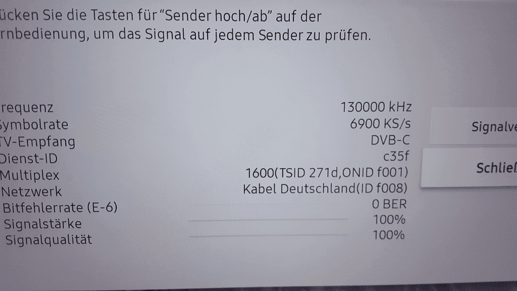

  3. Signalinformationen auf den betroffenen Sendern (z.B. ProSieben HD)
    Signalinformationen
