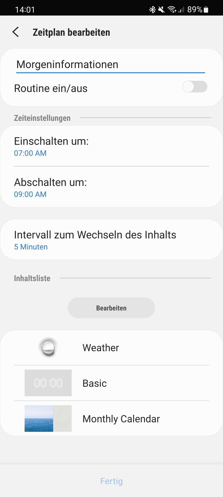

ich habe einen ca. 1 Jahr alten Q90 Serie 55. Seit einiger Zeit schaltet er sich nachts um 23 Uhr selbstständig ein. Er geht in den Ambient mode. In den Einstellungen habe ich nichts gefunden wo man ggf. ein automatisches Einschalten aktivieren könnte.
Hat jemand eine Idee woran es noch liegen kann? In den Ambient mode Einstellungen habe ich nur einen Punkt bzgl. automatisch ausschalten gefunden. Dort habe ich eingestellt, dass er nach 60 Minuten wieder aus geht.

In der Smart-Things App gibt es da eine Option:
Smart-Things App 》auf den TV klicken 》Ambient Mode 》Routine 》da mal schauen ob da was aktiv ist, das kann den TV nämlich zu festgelegten Zeiten automatisch anschalten

Super Hinweis. Vielen lieben Dank, damit ist mein Problem gelöst.
