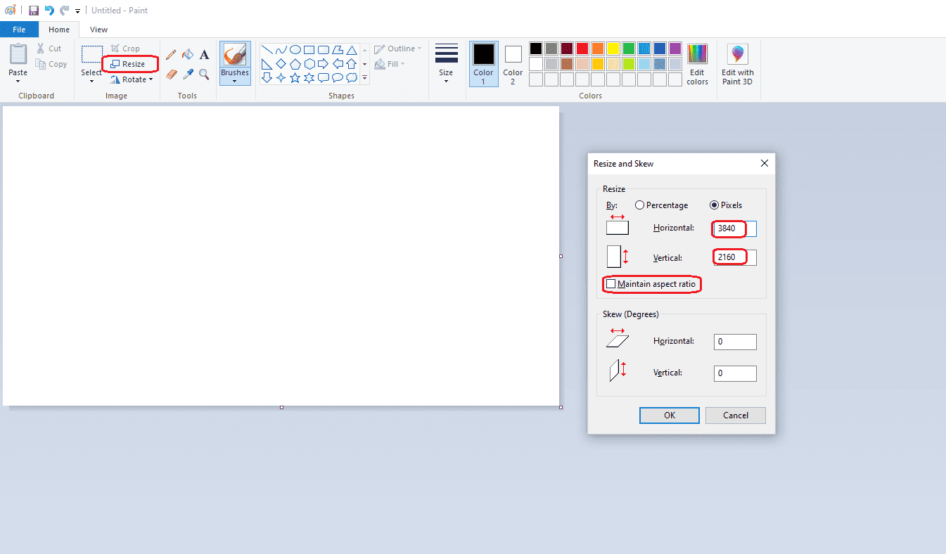

Beim Frame 2020 das Bildverhältnis über Paint auf 3840 x2160 ändern und schon ist das Bild ohne Rand darstellbar.
Das ganze dauert keine 30 Sekunden.
Vielen Dank für die Information.
Mit welchem Programm gelingt es Dir, die Bilder so vorzubereiten?
zb. mit PAINT unter windows.. siehe screenshot..
LG M.

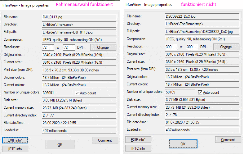

Die richtige Auflösung mit 3840 x 2160 Pixeln allein kann es nicht sein. Ich habe viele Bilder in genau diese Auflösung gebracht. Bei einigen davon kann ich jetzt den Rahmen ändern - bei anderen nicht.
Interessant ist, dass einige Bilder, die nicht funktioniert hatten, nach Umbennenung des Dateinamens dann doch funktionierten. Das ist jedoch nicht reproduzierbar.
Für mich sieht das nach einem kaum erklärlichen Zufallsverhalten der Software aus. Das haben die Samsung Programmierer hinbekommen - die Zufallswiedergabe der Fotos aber nicht *:face-with-tears-of-joy:
Ein Tipp wie das mit den Rahmen zuverlässig funktioniert wäre wunderbar.
Der Tipp: irgendetwas in den EXIF Daten der Bilddatei verursacht das Problem. Ich habe stumpf die kompletten Metadaten mit IrfanView gelöscht. Mit 3840 x 2160 Pixeln und ohne Metadaten kann ich jetzt bei allen Bildern die Rahmen auswählen.
