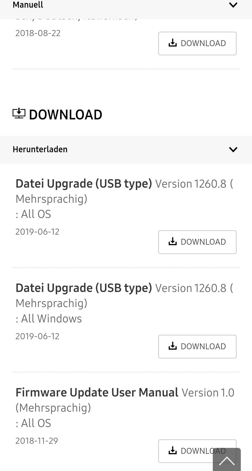

SW 1260.8 für 2018er Geräte
U.
Gerne kann jeder festgestellte Änderungen hier rein posten. Werde diese dann hier in den ersten Post übernehmen. Danke an L: @drspeed01 für den Hinweis auf die neue Software!
Offizielles Changelog (L: @DavidB*1f61e.png*
