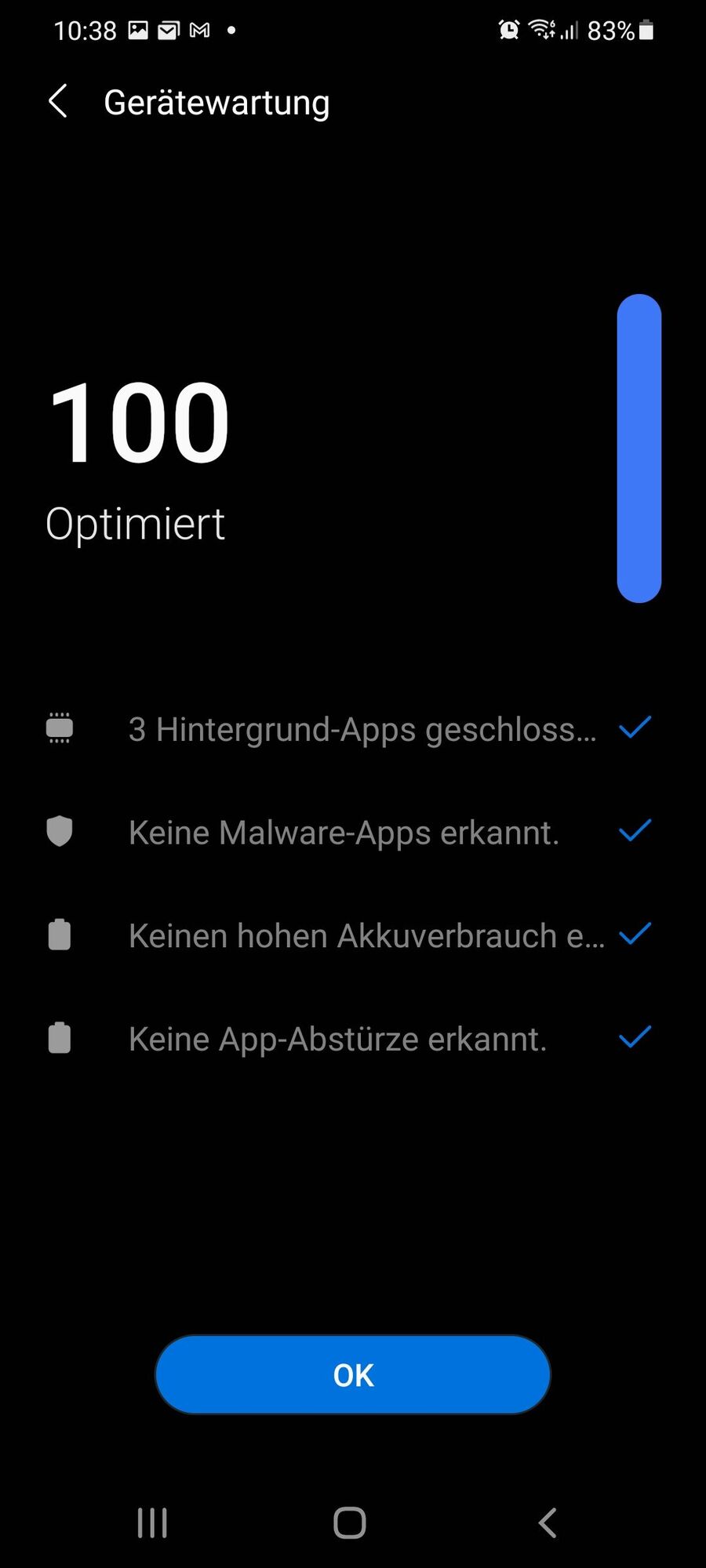

Ich habe akku bei Gerätewartung geschaut 100% in Ordnung s9 plus Akku nicht defekt
Hier ist akku Stand

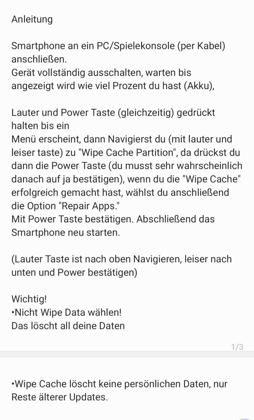

Mach mal einen "Wipe Cache" und danach im gleichen Menü "Repair Apps". Wie im Screenshot beschrieben.
Bei deinem S9+ kannst du das ohne das Kabel und ohne PC machen.

Die 100% in der Wartung bedeuten nicht das dein Akku 100% OK ist

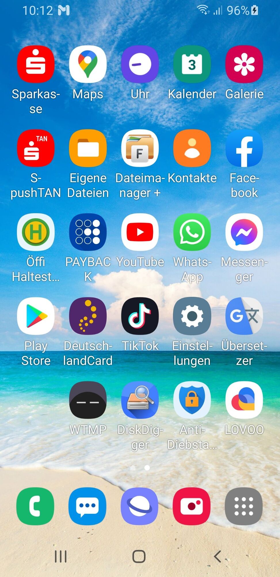

Soll ich Screenshots machen von meine Apps vermutlich verstehst du damit von einer app wird akku verbraucht
Du brauchst bei S9+ keinen PC und kein Kabel. Das Andere, wie beschrieben, bitte so machen.
Hand Shop hat mir auch gesagt akku bei Gerätewartung 100% in Ordnung
Ja, und beim Einschalten die lauter Taste festhalten.

Die 100% bedeuten nur das alle Systeme optimal eingestellt sind aber mit der Leistung des Akkus hat die Anzeige nichts zu tun.
Deswegen steht da auch Optimierung
