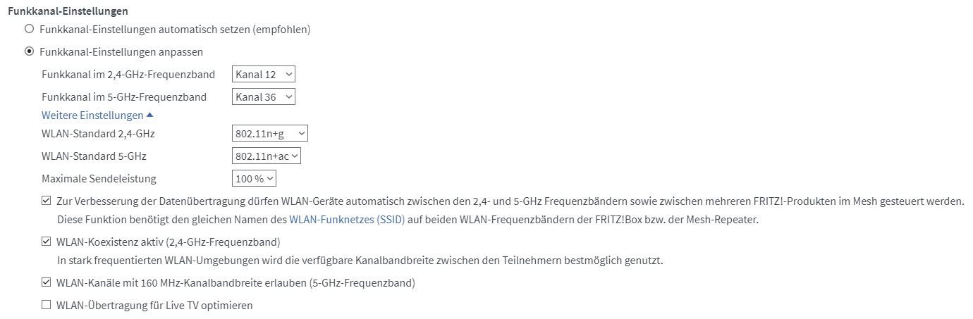

seit ca. 6 Wochen funktioniert die WLAN Verbindung Problemlos und ich denke es wird weiter auch gut funktionieren. Ich bin kein Fachmann aber der Tipp mit der Umstellung im Router bei WLAN Kanal von Auto auf Manuel war entscheidend.

Verwendest du das 2,4 GHz WLAN? Nur damit funktioniert SmartThings.
Ja, das ist correct - ich verwende nur das 2,4 GHz Wlan. Die Fritzbox hat eine Funktion die automatsich zwischen 2,4 und 5GHz wechselt (ob das bei anderen Routern auch der Fall ist kann ich nicht sagen). Zumindest hat die Deaktivierung des automatischen Wechsels und die Verwendung von 2,4GHz erfolg gebracht - und das nun seit mehreren Wochen.
Einfach in der Fritz Box den Auto Wechsel zw. 2,4 und 5 Ghz deaktivieren und die Smarthings App auf 2,4GHz festlegen.
Dann sollte alles perfekt funktionieren - ich hatte das gleiche Problem. Jetzt funktioniert es seit Wochen problemlos.
Anscheined kann das Klima Wlan Modul nur mit 2,4GHz arbeiten (altes Modul).
Mit diesen Einstellungen der FB mehreren Wochen funktioniert ununtebrochen die WLAN Verbindung zwieschen Samsung AC+WLAN+App. Nur zur Info
Sorry, so ist Richtig!
Mit diesen Einstellungen der FB und seit mehreren der Wochen funktioniert die WLAN Verbindung ununterbrochenen zwischen Samsung AC+WLAN+App.
Sehr schön! Dann kann ich eure Rückmeldung ja als Lösung markieren. *:smiling-face:

ich hatte anfänglich auch diese Probleme und habe fast verzweifelt. Ichnhabe die ANlage erst einmal 10min vom Netzt getrennt - das entspricht einem Hard Reset. Dann wie im Handbuch beschrieben mit der App die Verbindung mit dem Samsung Wlan der A/C aufbauen - ich kann nicht sagen warum, aber es erfordert manchmal 3-4 Versuche bis das interne Wlan angezeigt wird. Wenn das Wlan erkannt wurde einfach den Angaben der App folgen.
Bei der Fritz Box muss man unbedingt in den Einstellungen den automatischen Wechsel zwischen den 2,4 und dem 5GHz Wlan auschalten - und zwar unter Wlan / Funkkanal / Funkkanal Einstellungen. Ich habe unter Funkanal Einstellungen anpassen bei 2,4Ghz Kanal 5 und im 5Ghz kanal 48 eingestellt - am besten weiter unten schauen welche Kanäle die wenigsten Störungen haben.
Und siehe da - die Verbindung zur Samsung A/C funktioniert einwandfrei und bricht bei mir seit Monaten nicht mehr ab. Das Problem schein das verbaute und veraltetet WLAN Modul zu sein, das eben nur 2,4 GHz verarbeiten kann.
Beim Autowechsel geht die A/C je nach momentanem Empfang vom 2,4 in den 5Ghz Bereich - das wars dann mit der Verbindung und man kann alles wieder neu Aufsetzen - bis zum nächsten Abbruch.
