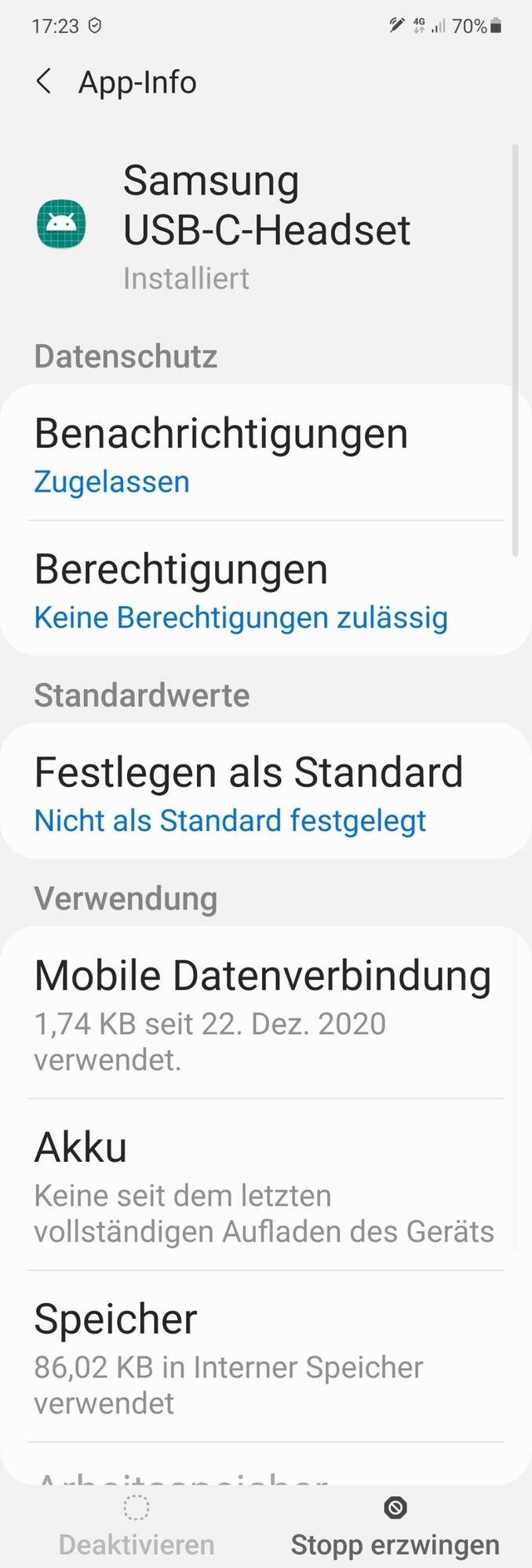

Welche Version der Samsung USB-C-Headset App hast du aktuell auf deinem Gerät ?
Aus den Rezensionen im Galaxy Store und aus hiesigen Beiträgen weiß ich, dass die 1.2.13 und die 1.2.14 u.a. Probleme beim Schnellladen machen. Soweit ich weiß hilft das Deinstallieren der Updates.

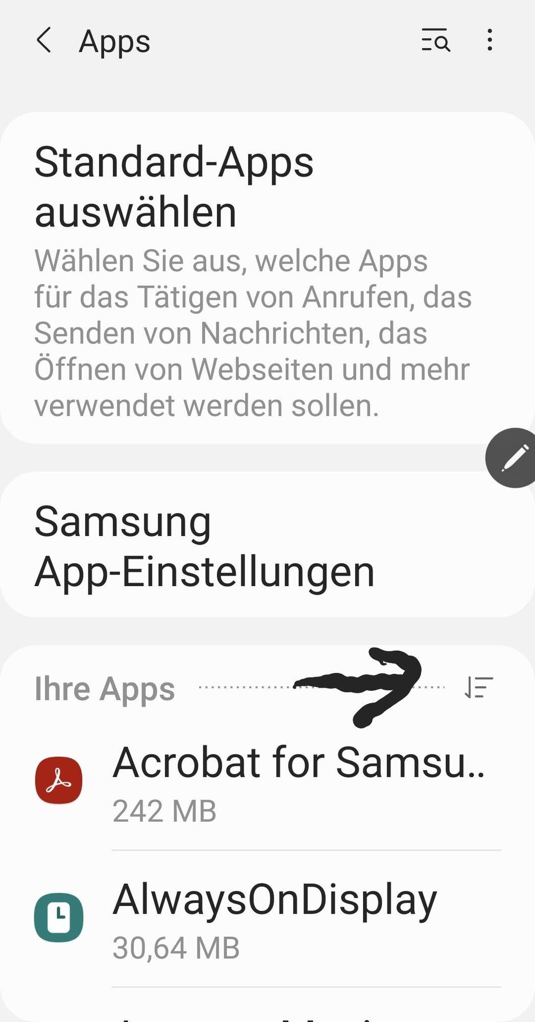

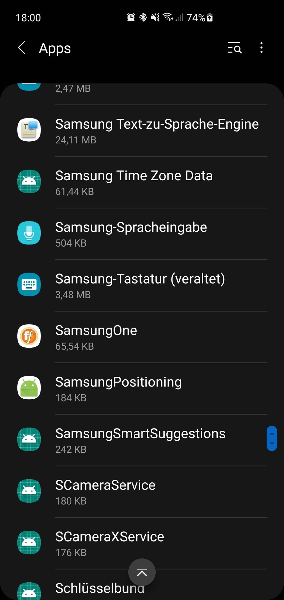

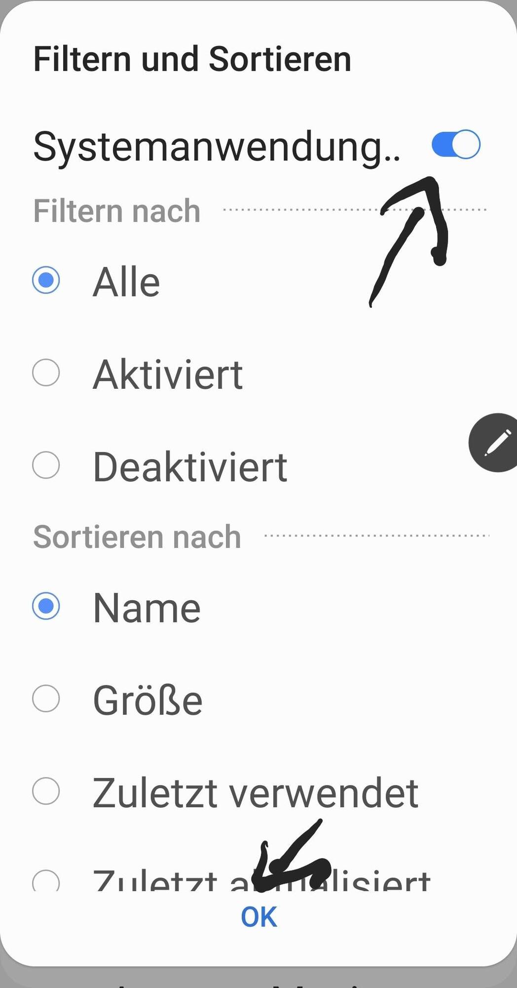

Die App findest du in Einstellungen/Apps.
Allerdings nur, wenn du dir auch die Systemanwendungen anzeigen lässt. Wie das bei Android 11 funktioniert, siehst du in den Screenshots.
Die App finde ich leider trotzdem nicht. Unter Samsung *** gibts die leider nicht. Auch wenn ich danach Suche gibts die nicht.
