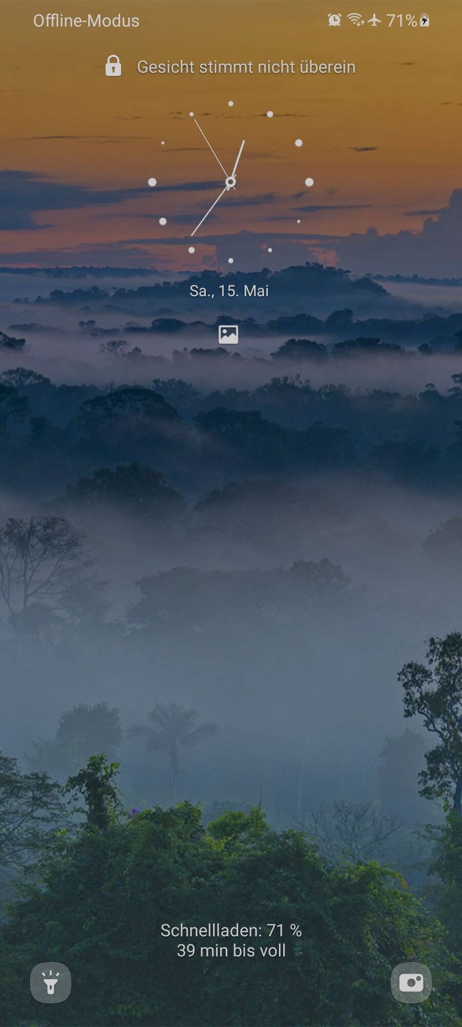

Es zeigt "Schnellladen" an im Stotter-Modus.
Und irgendwie wäre es zumindest unlogisch diese Option anzubieten wenn das Gerät es nicht könnte.

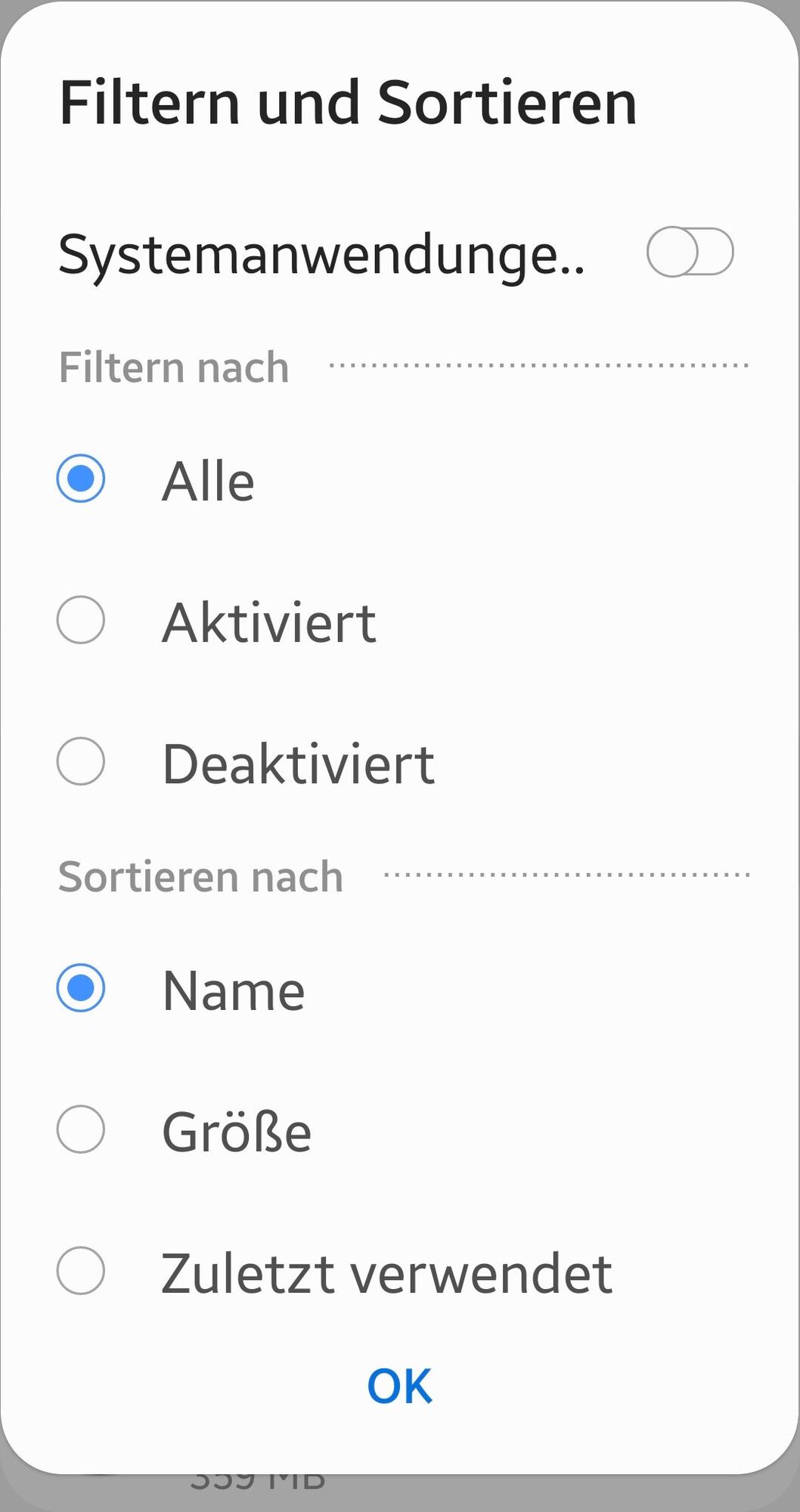

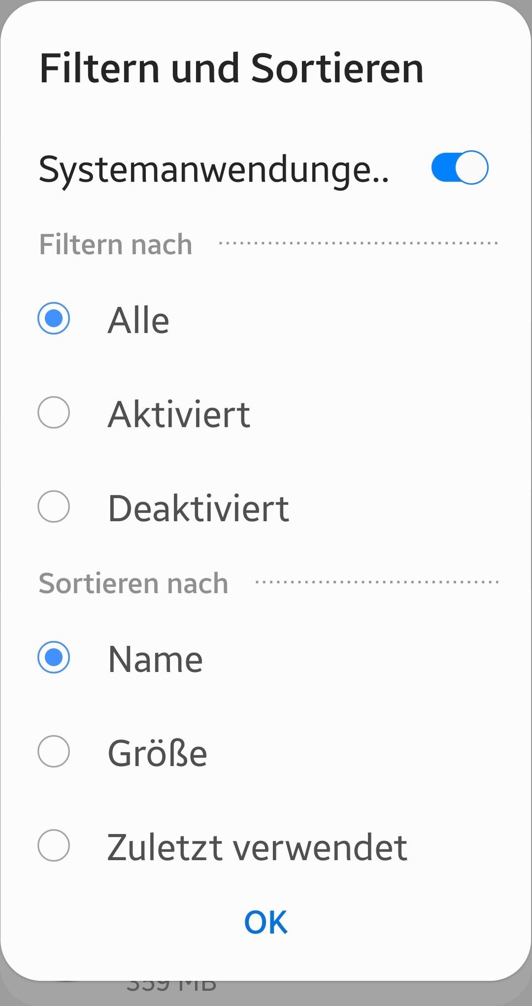

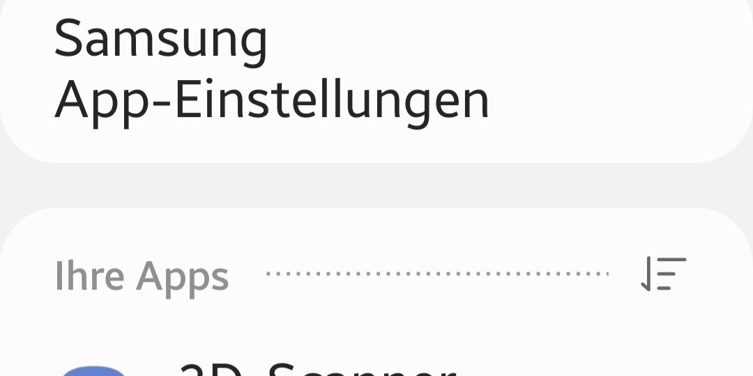

Ist bissle versteckt,
Gehe Einstellungen.
Apps.
Jetzt das erste Bild, ganz rechts auf diese Treppe, waagerechte Striche tippen.
Es erscheint dieses Fenster.
Zweites Bild .
Hier oben rechts, Schieberegeler/ Schalter anschalten.
Jetzt auf das dritte Bild, ganz unten, Ok, tippen. Dann suche USB Setting und lösche mal Daten dort.
