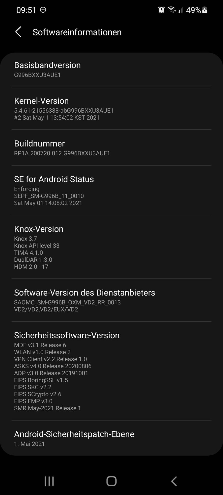

Schnelladen (15 W) funktioniert nicht. Weder am Kabel (mehrere original Samsung Ladegeräte EP-TA20EBE und USB-C Kabel probiert), noch induktiv. Natürlich ist Schnelladen in den Einstellungen aktiviert. Software ist auf neuestem Stand (1. Mai 2021). Normales Laden (10W) funktioniert. Wackelkontakte, etc. können ausgeschlossen werden.
