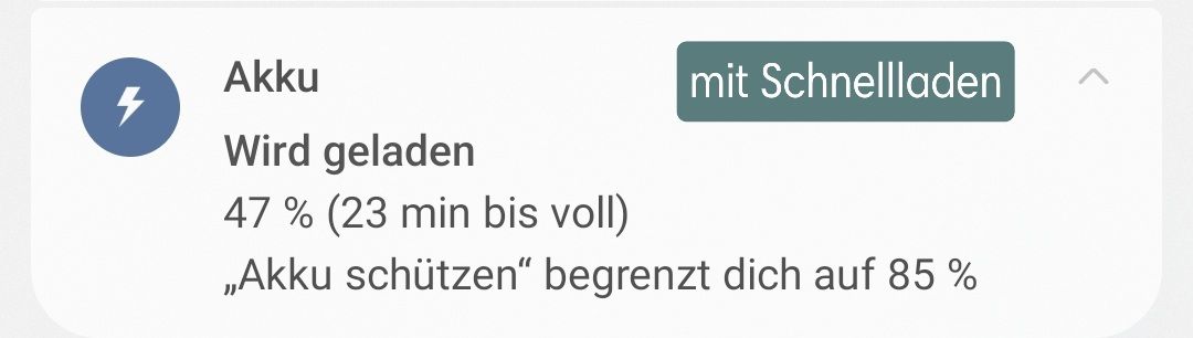

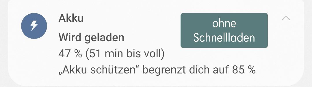

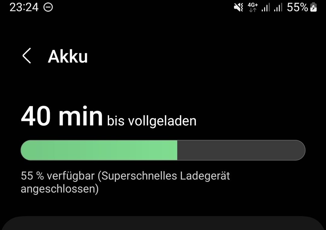

Wie ist bei euch die Anzeige zum schnell laden 2.0
Wird die auch nur für ein paar Sekunden angezeigt und dann nur noch die Minuten? (also nicht dauerhaft)
Anzeige mit Schnellladen und ohne Schnellladen... einziger Unterschied:
Die Minuten
Wenn ich es mit dem Ladegerät verbinde, wird Schnellladen 2.0 angezeigt und verschwindet aber dann auch gleich wieder.Im Akku Menü wird mir dann Superschnelles Ladegerät angeschlossen angezeigt.
