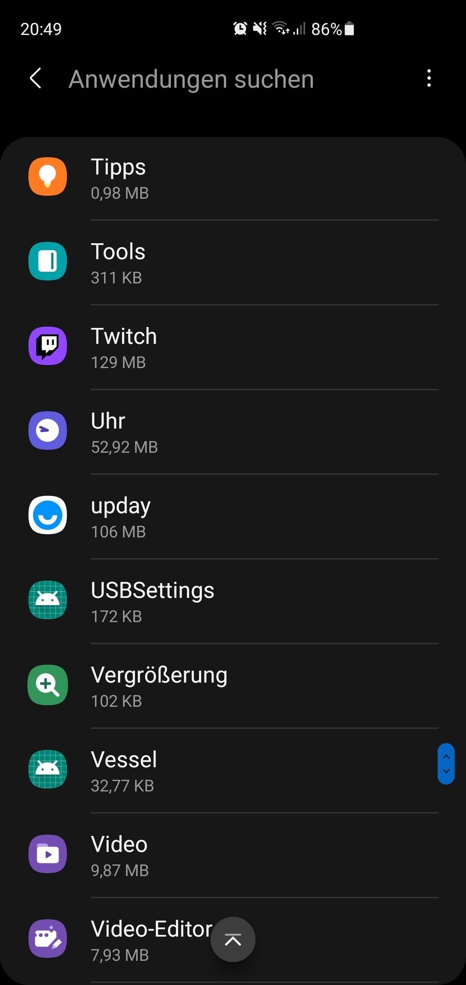

Schnellladen meines S10+ nurnoch manchmal möglich
L: @Jessi08
Du musst schon bei U schauen, jetzt Dein Bild ist ja nur das S .

ja weil es bei dir "Samsung Usb-c..." heißt
bei U ist es wie gesagt leider auch nicht.
Nur die normalen USBSettings. Hier hab ich den Speicher auch schon gelöscht etc.
Ändert nichts
