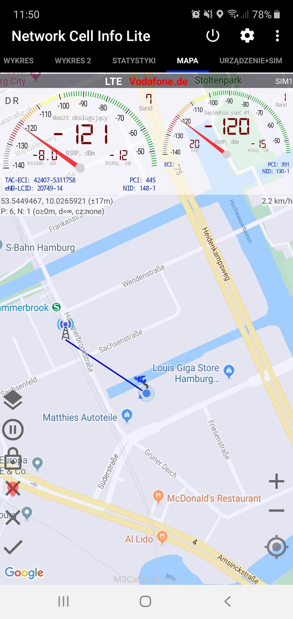

Bei mir in Hamburg, 500m von die Antenne auf 6 Stock (Terrasse), habe ich kein internet und kein Empfang am Band 20. 100m weiter am Band 7 habe ich kein Problem mit Netz.

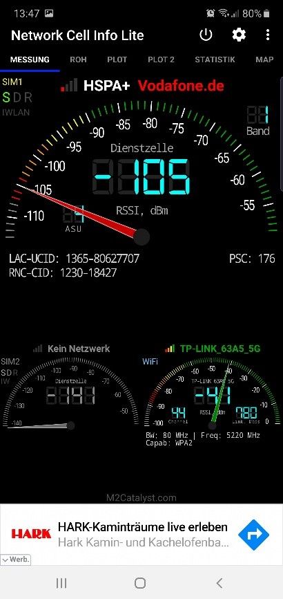

Hab mal versucht meine Erfahrungen mit Hilfe der APP: Network Cell Info Lite zu untermauern.
Die zweite Telekon Sim gabe ich dazu in mein sony Xperia XZ Premium gepackt.(Das Samsung S9 plus habe ich leider nicht mehr)
Auf beiden Telefonen wurde Network Cell Info Lite intalliert.
Habe anschliessend um meinen Küchentisch herum die Empfangsparamter mit den beiden Telefonen nebeineander aufgenommen und dann jeweils die Plätze für das Note 10+ und Xperia XZ Premium getauscht um den Einfluss der Position auf die Werte zu minimieren.
Auszug aus den Messungen

Beobachtungen
- Das Note 10+ springt häufig zwischen Band 8 und 3. Band 8 hat dann den besseren Signalpegel
- Auf Band 3 hat das Xperia XZ Premium im Schnitt einen deutlich besseren Signalpegel
- Bis auf Ausnahmen scheint sich der Trend, dass das Note 10+ einen schlechteren Empfang hat zumidest für Band 3 zu bestätigen.
