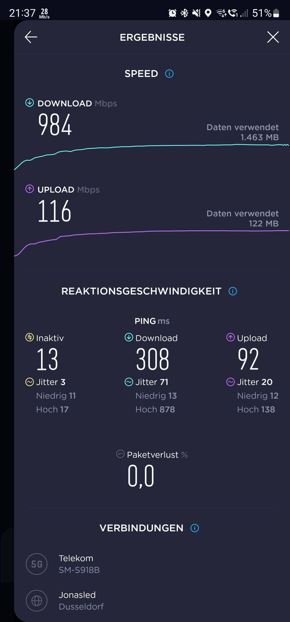

Telekom 5G sieht bei mir so aus
Okay, dein One Plus scheint etwas besser zu sein.
Wie gesagt ich habe das Ultra und keine Probleme, was nicht heißt daß es keine Probleme gibt.

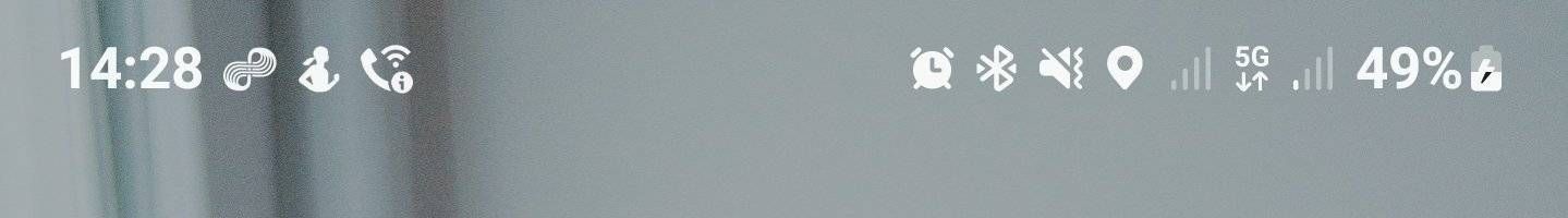

Das ist mein Empfang in der Wohnung mit 5G mit dem S22U noch *1f605.png*
L: @joseppel
Dann schalte mal zunächst WLAN-Call aus. So lange das an ist, siehst Du jetzt gar kein 5G.
