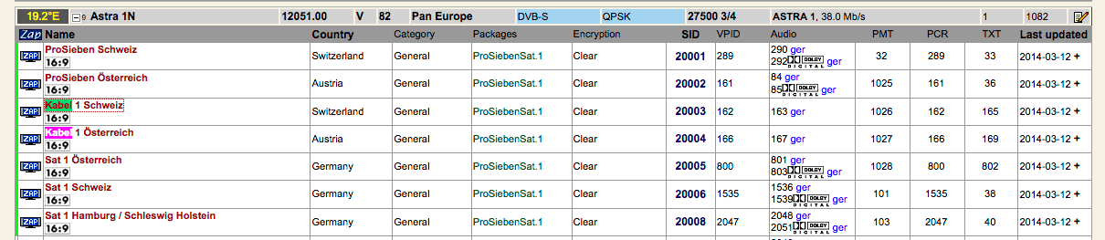

Kabel-Eins, Pro-Sieben (SD) etc. sind über ASTRA-1 frei empfangbar, aber mit AUTO Suchfunktion kann es gar nicht finden. Andere Sender wie z.B. Arte, ZDF, 3sat bei gleich Satellit ASTRA-1 hat es kein Problem.
Ich habe auch manuell die Parameter eingegeben wie bei kingofsat (siehe auch unten beigefügt Foto), auch nicht gefunden. Eigentlich sind die beiden ganz gängig Sender, die ich seit lange mit meinen SAT-Receiver überhaupt keine Problem gehabt oder muss auch nicht manuell die Parameter eingeben...
Hat Jemand auch das Problem mit fehlenden Sender? Woran konnte das liegen?
