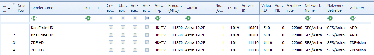

unser nagelneuer QLED Fernseher hat massive Probleme beim SAT-Sendersuchlauf. Es werden Sender zum Teil gar nicht (schnelle Suche) oder mehrfach (vollständige Suche) gefunden. Nach viel Probiererei hat dann ein Blick mit einem Kanaltool in die exportierte Senderliste gezeigt, dass die Frequenzen der Sender auch fehlerhaft vom Gerät eingestellt wurden (obwohl die Programme damit korrekt empfangen werden):
Im Beispiel muss 'Das Erste HD' eigentlich auf 11464 MHz liegen und 'ZDF HD' auf 11362 MHz.
