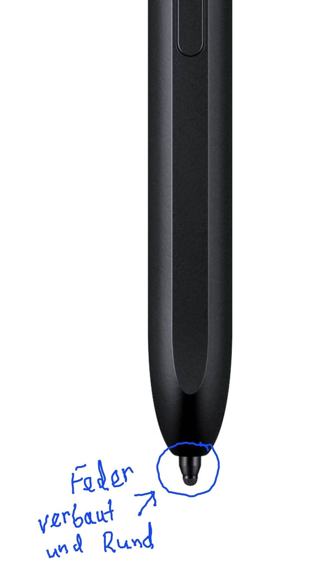

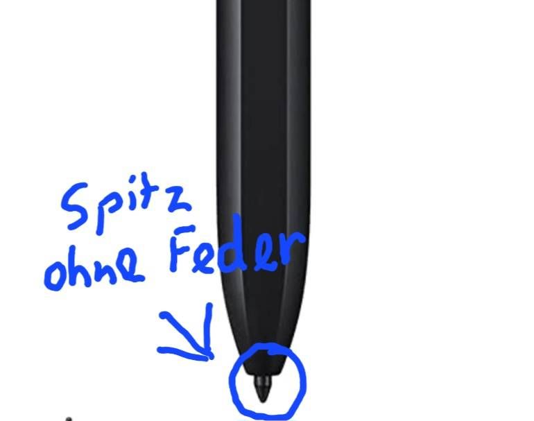

Proplem ist, dass Folie und Display sehr dünn sind und anfälliger als normale Smartphones.
Im Gegensatz zu einem Note oder S22 Ultra hat der S-Pen Pro eine Feder verbaut, so das bei Druck die Mine nachgibt.
Außerdem ist die Mine vorne Abgerundet und nicht wie bei einem normalen S-Pen Spitz und Star.
Durch die Verwendung eines Drittanbieter Pen's hast du dieses Display angegriffen, was die Druckstellen und Probleme erklärt.
Im Notfall bleibt dir tatsächlich nur ein Displaywechsel auf eigene Kosten und die Lehre nur originales für das Gerät vorgesehene Zubehör zu nutzen.

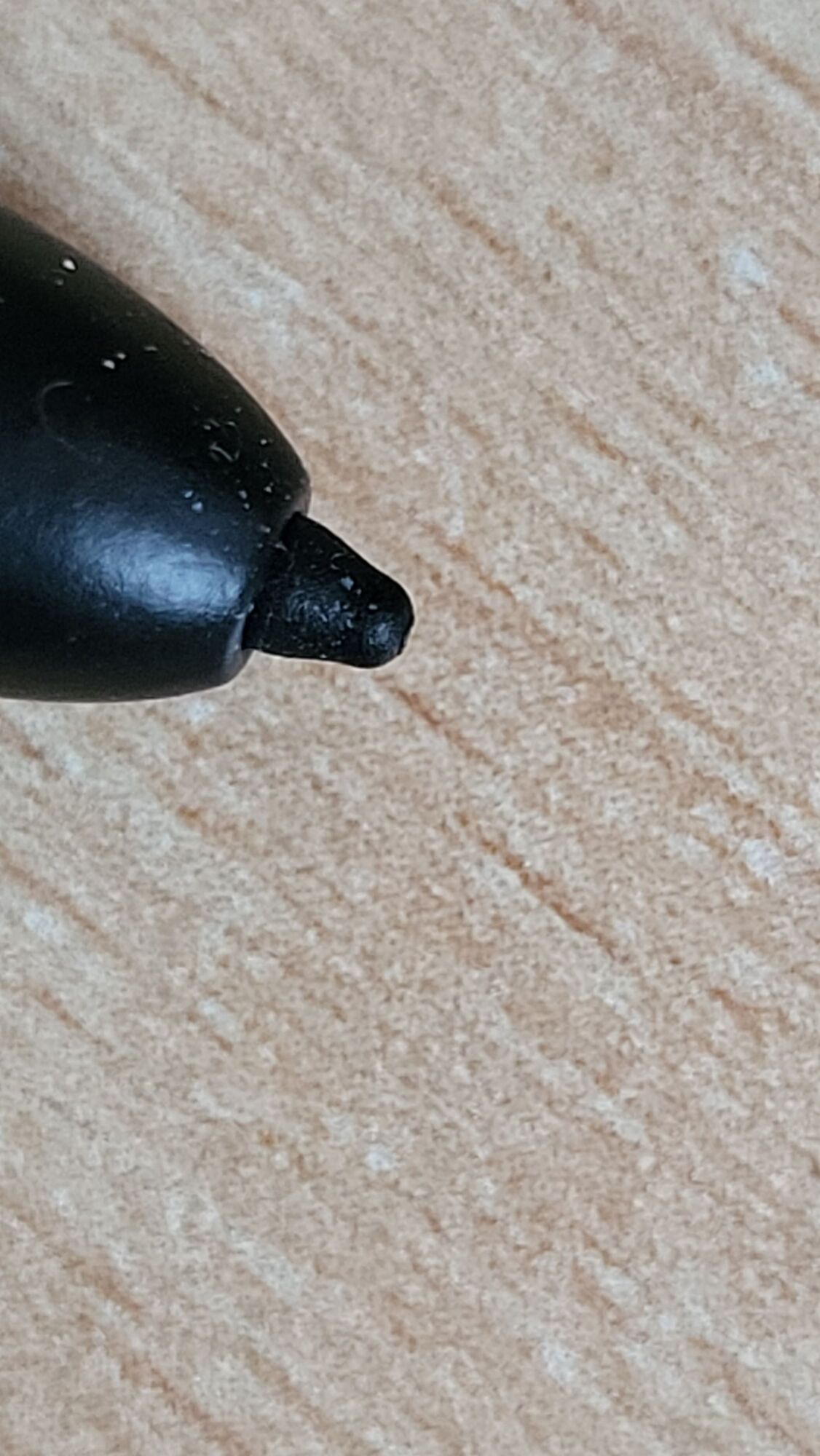

Hallo Micha 93 habe gerade nachgekuckt.
Mein Drittanbieter Pen hat aber die erste Spitze mit der Rundung vorne dran, nicht die spitze Version.
Uff, dann habe ich ja noch nicht so viel falsch gekauft.
Ich vergleiche mal mit dem S Pen der mir dann demnächst in den Briefkasten flattert.
Ich denke dass da nur Samsung drauf stehen wird was bei dem jetzigen halt nicht drauf steht.
Ja, aber auch wenn der Drittanbieter Pen Rund ist hat er nicht die Feder sprich den richtigen Druckpunkt und kann so das Display beschädigen.
Selbst wenn er eine Federung aufweisen würde und nachgibt, wäre der Druckpunkt ein anderer.
Für die Folds empfiehlt sich nur die Fold Edition und der S-Pen Pro.
Alles andere kann Schäden am Display verursachen und wird auch von keiner Garantie gedeckt.
Du musst dir vorstellen, das Glas am Fold ist in etwa halb so Dick wie bei normalen Smartphones, damit man überhaupt falten kann um trotzdem eine gewisse Stabilität zu erreichen, wird eine Folie auf das Display angebracht.
Folie und Glas sollen dann die Dicke eines herkömmlichen Smartphone Glasses simulieren.
Aber natürlich ist so nicht die selbe Stabilität garantiert, gerade Druckpunkte, anfälligkeiten für Kratzer, Einwirkungen von Kälte etc.
Können das Display angreifen und deshalb nur die genannten S-Pens, da sie für die Empfindlichkeit angepasst wurden und so dafür gesorgt wird, das die Oberfläche nicht angegriffen wird.
Ist abgerundet aber sieht wirklich nicht wie das Original aus.
Wenn auf dem S Pen oben "Fold Edition" steht, kann es das Original sein.

Ja bei mir steht Fold Edition oben drauf.
Naja aber auch Schriftzuüge lassen sich schnell anbringen.
