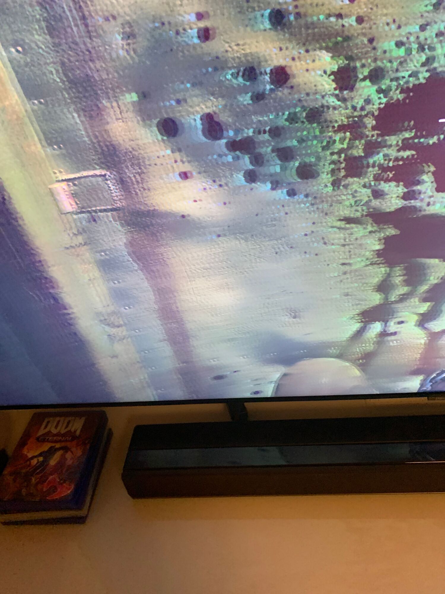

habe mir gestern auch das Update von der PS5 gezogen. Das Update soll ja die Probleme mit 4K 120hz HDR beheben. Das funktioniert jetzt auch aber mir ist da was anderes schreckliches aufgefallen . Wenn ich 120hz hdr aktiviere habe ich im Spielemodus heftige grüne nachzieheffekte also inverse Ghosting. Es ist egal was ich mache ich bekomme das Problem nicht behoben. Wollte hier mal nachfragen ob es bei euch auch so nach dem Update ist. Für eure Antworten bedanke ich mich schon mal im Voraus! Ich selbst habe einen Q90T!

Also das sog. Inverse Ghosting (bei mir ist es Lila bis blau, (warum es bei manchen grün und bei manchen Lila ist weiss i leider nicht....vielleicht weiß es jemand hier????), ist leider ein altes Thema mit der q..T Reihe. Wenn du Spielmodus an aber Motion Plus aus, ist das Ghosting weg. Allerdings hast du dann Scanlines und das Bild ist dann leider generell nicht so gut. Der inputlag ist allerding zu verschmerzen mit Motion Plus:)
Man hofft halt das ein Firmware Update von Samsung endlich dieses Problem löst. Aber bis jetzt fehlanzeige:( An der Konsole liegt es nicht, da es überall auftritt, also auch bei Xbox.

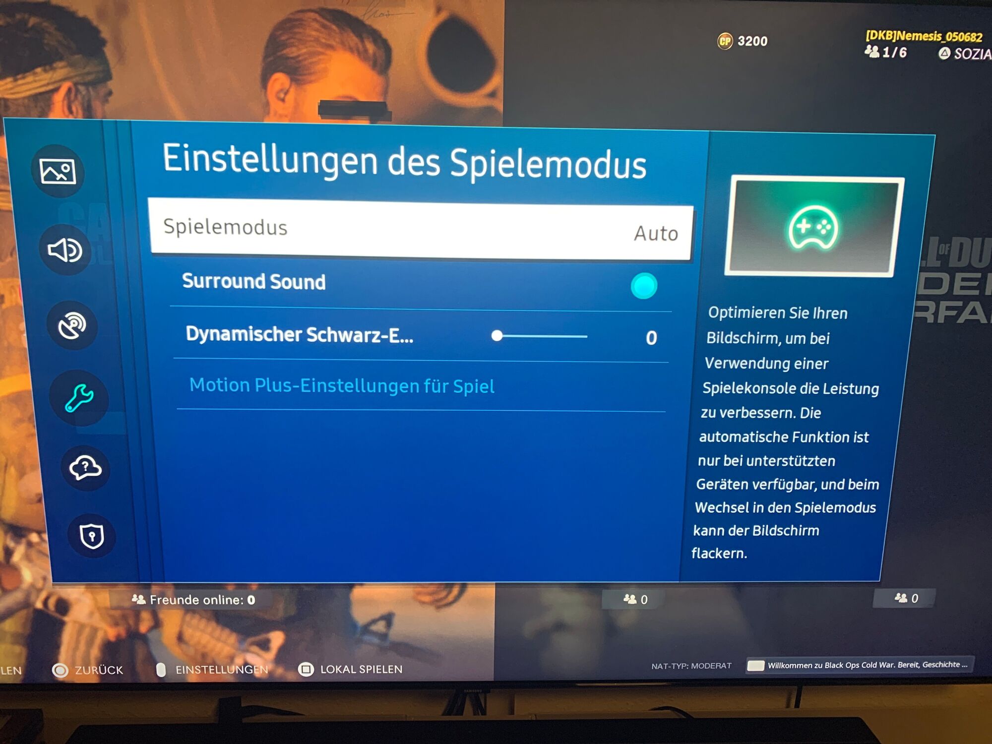

Das mit dem Motion Plus hab ich auch schon überlegt, das Problem ist nur das es bei mir wenn ich im 120hz Modus bin bei mir ausgegraut ist und nicht verfügbar. Sobald ich in den 60hz Modus schalte ist es wieder verfügbar und kann an oder abgeschaltet werden. Was kann das sein?
Also ich kann Motion Plus im 120hz Modus mit der PS 5 nicht deaktivieren oder Aktivieren. Ist beib mir dann gesperrt *1f629.png*
Sobald 60 hz Modus ist kann ich Motion Plus an oder abstellen.
Dann stell im PS5 menü motion Plus mal ab und schau ob das wirkt:)

Also ich habe jetzt alles mal ausprobiert. Es hat keine Besserung gebracht. Der TV schaltet bei einem 120hz Signal MotionBlur einfach mit ein. Deswegen das heftige Ghosting.
Die Option es auszuschalten ist bei 120hz deaktiviert. Ich frage mich nur Warum? Bei 60hz Signal ist es auf einmal wieder verfügbar und das Ghosting ist weg. Ich werd noch bekloppt! Habe mich so sehr gefreut endlich Cod Cold War mit 120hz und HDR zu zocken und dann sowas *1f648.png*

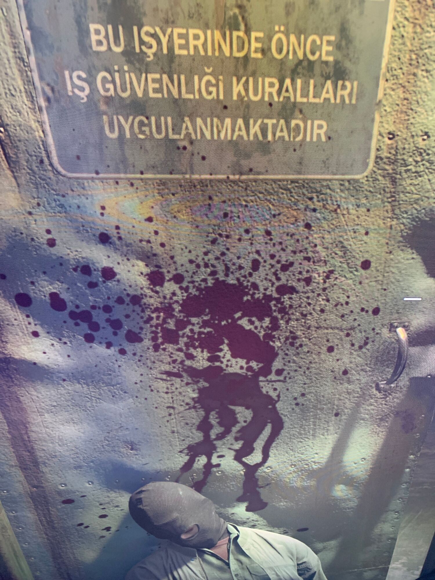

Hab ich schon probiert! Genau das Gleiche. Ich verstehe einfach noch warum er es nicht zulässt. Konnte es nicht besser aufnehmen. Aber man sieht es ganz deutlich am Blutfleck. Das macht so halt wenig Spaß zu zocken*1f629.png*
