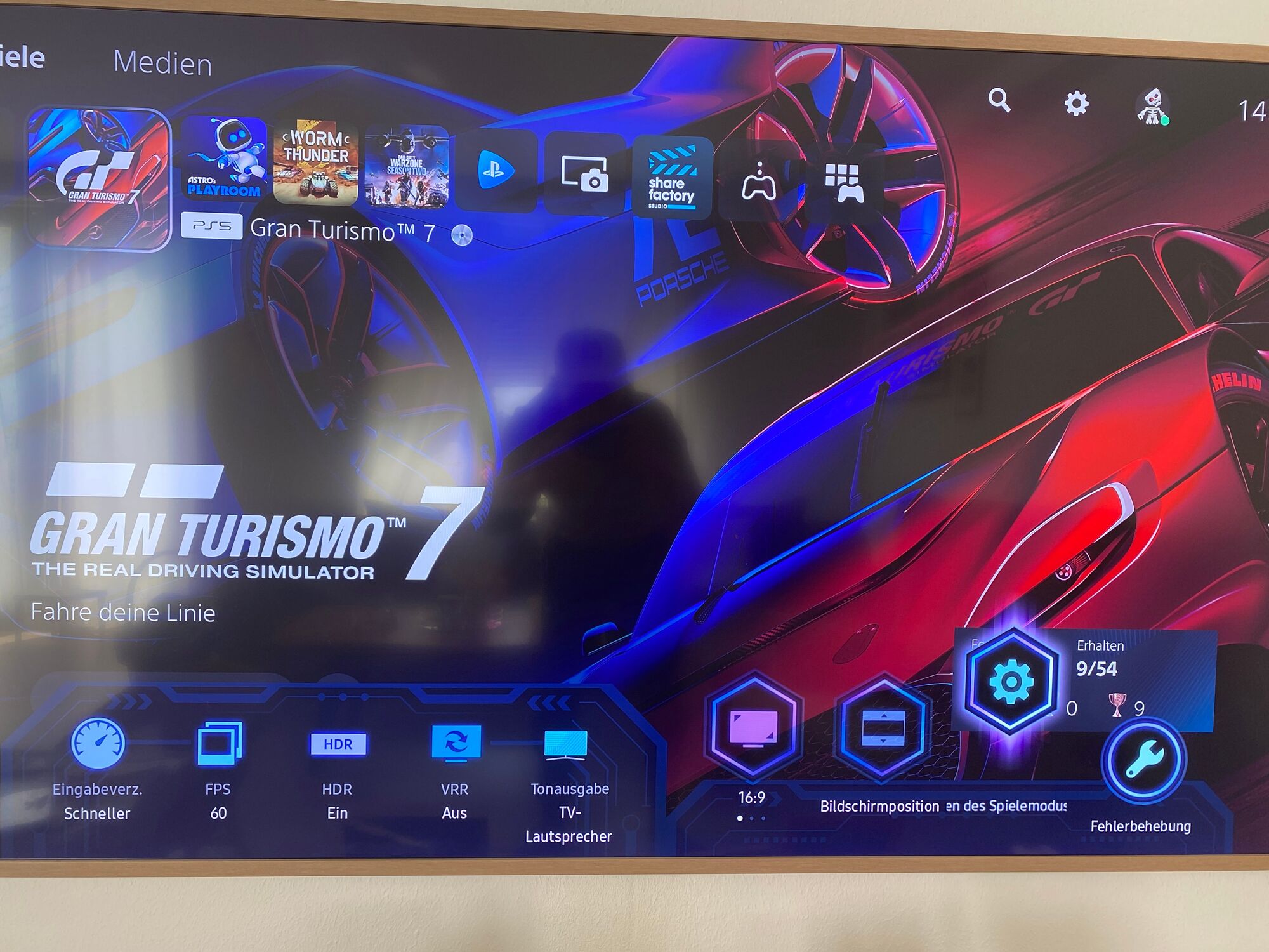

Ich hab ein Fernseher von Samsung The Frame 75 2021 GQ75LS03AAUXZG und seit dem Wochenende stolzer Besitzer einer PS5.
Hab jetzt bisschen rum probiert allerdings weiß ich nicht wie ich die optimalste Einstellungen für die Bildqualität hinbekomme.
Hab das Problem das ich bei Eingabeverzögerung nicht am schnellsten stehen habe (das habe ich bei dem einen oder anderen gesehen) und VRR ist ebenso ausgeschaltet. Auch die FPS sind nur in 60 und keine 120.
mache ich hier etwas falsch?
Die PS5 ist am HDMI Port 4 angeschlossen da wo normalerweise auch 2.1 unterstützt wird und die Konsole gemalt ist.
vielleicht kann mir jemand helfen.
vielen Dank
Ließt sich exakt wie das Problem hier, siehe Lösung:
https://eu.community.samsung.com/t5/tv/the-frame-2021-65-quot-probleme-mit-xbox-series-x-an-hdmi-por...
Da scheint ein Update der One Connect Box auszuhelfen, dass von Samsung installiert werden muss
Das VRR an der PS5 nicht geht ist aber "normal", liegt daran, dass Sony es auch knapp 1,5 Jahre nach Veröffentlichung nichz gepackt hat VRR zu implememtieren, soll wohl bald endlich der Fall sein *1f605.png* L: Lösung in ursprünglichem Beitrag anzeigen
Zunächst mal herzlichen Glückwunsch zur PS5. *1f64c_1f3fb.png**1f64c_1f3fb.png**1f64c_1f3fb.png* Ich würde hier tatsächlich empfehlen die Specs des letzten PS5 Systemupdates zu googlen... ich meine gelesen zu haben, dass SONY mit dem letzten Update hier einige Einschränkungen eingebaut hat.

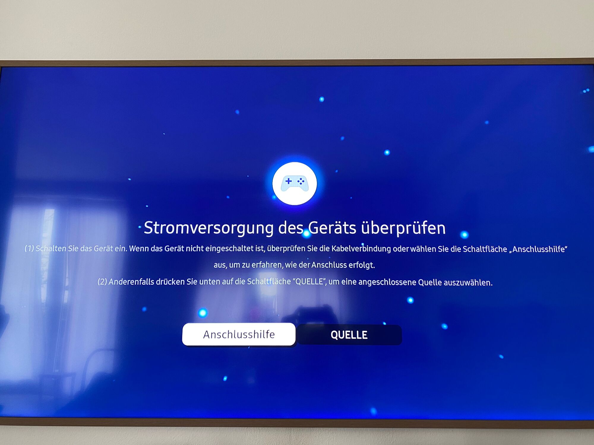

Ich finde nichts dazu. Ich hab auch manchmal folgendes Problem das ich diese Fehlermeldung erhalte:
Kann ja nicht sein das man ein aktuell  neues Fernseher für 1800€ kauft und dann nicht richtig funktioniert wie kann das sein?
Ah ok cool danke für den Hinweis dann rufe ich direkt beim Support an und frage mal nach.
und wie sieht es mit den 60fps aus? Ich dachte ich könnte 120 nutzen bei dem Fernseher oder verwechsle ich etwas?
4k@120 Hz sollten/sind an Port 4 möglich, ist ja ein HDMI 2.1-Port. Sollte dann funktionieren, sobald das mit dem Update durch ist.
Wichtig ist aber auch, dass das erweiterte Eimgangssignal am TV aktiviert ist für Port 4:
Einstellungen 》Verbindungen 》Externe Geräteverwaltung 》Erweitertes Eingangssignal 》Port 4 aktivieren
Danke für die Hinweise Samsung hat sich drauf geschaltet und tatsächlich die neueste Firmware drauf gespielt.
Freut mich zu hören, damit läuft jetzt hoffentlich alles wie gewünscht. Inzwischen ist das VRR-Update der PS5 sogar mal erschienen *1f600.png*
funktioniert bei dir nun VRR nach dem Update durch den Support? bei mir wird es immer noch als aus angezeigt... zumindest in der Gamebar. in den Schnelleinstellungen steht HDR und VRR.
Bei mir ist es auch noch aus. Allerdings hängt das mit den Spielen zusammen habe ich gelesen. Nicht alle PS5 spiele unterstützen das momentan. Das wird nach und nach kommen denke ich.
Du kannst VRR aber für jedes Spiel in den PS5 Einstellungen erzwingen.
