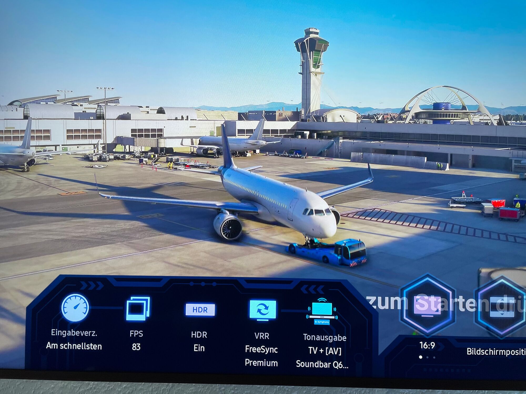

 so sieht’s bei mir aktuell aus - zumindest bin ich froh das die Series x nun an hdmi Port 4 funktioniert
