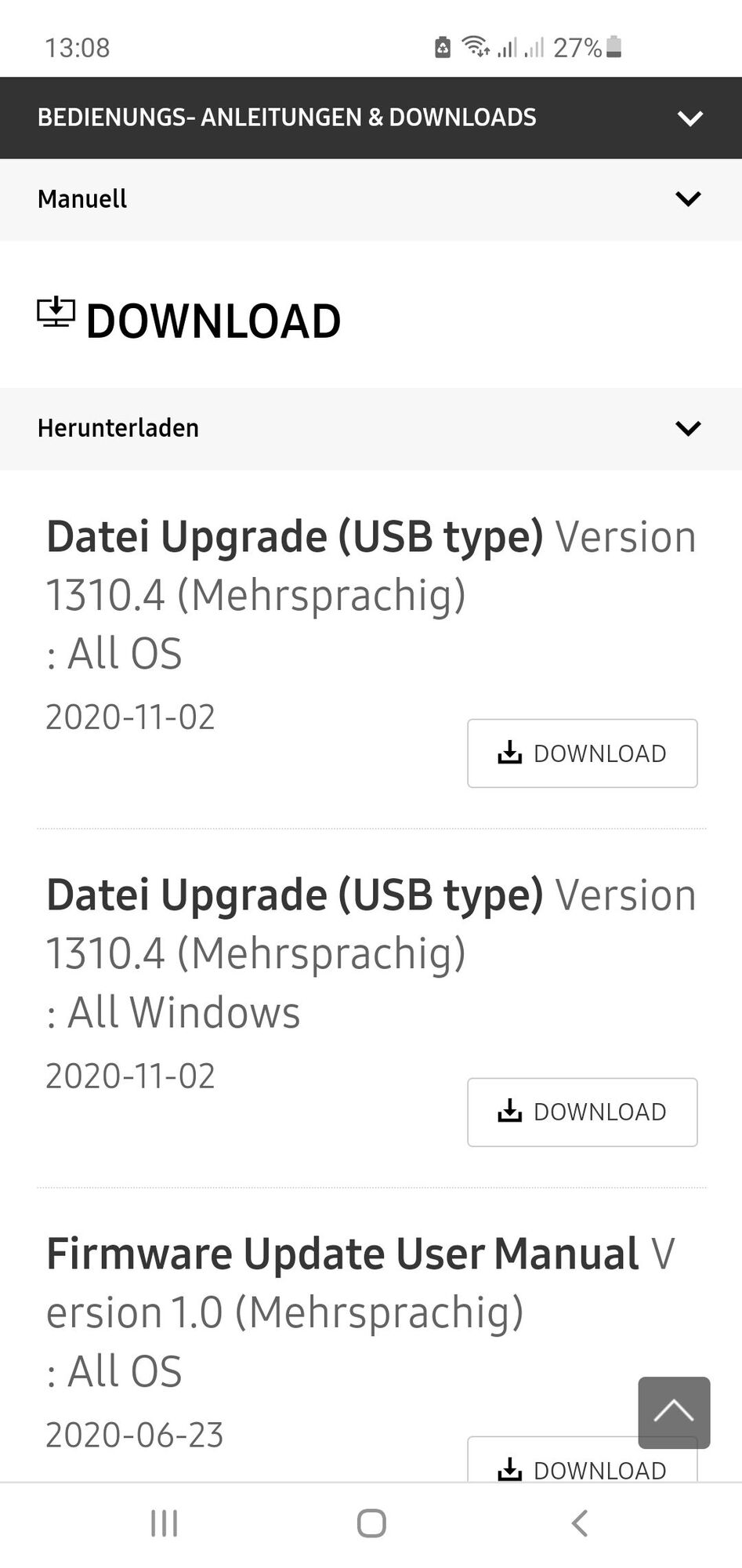

Läuft der Fernseher auf der aktuellen Firmware?
Es ist schön, dass die Xbox ein Premium Kabel an Bord hat. Ist lobenswert! Danke für die Info. - Von einer akt. SW sollte man bei derartigen Anfragen ausgehen dürfen...
Aktuell ist die die Firmware 1310 drauf, so zeigt es der TV. Per Update findet er auch keine neuere.
...die ist auch brandneu...

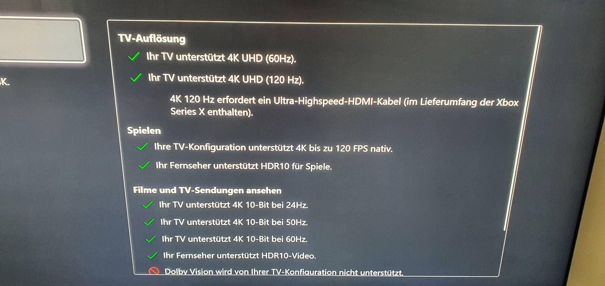

Unter Einstellungen unter Allgemein und den Tv- und Anzeigeoptionen sollte es unter den 4k TV Details bei dir wie auf dem angehängten Bild aussehen. Ist das bei dir so Klohie?
Leider nicht. Hab auch schon VRR rausgenommen und Neugestartet. Spielmodus ist am TV an und es steckt auf Port4, aber leider zeigt er mir noch immer an, dass der TV kein 4K120Hz kann.

Lieber Apol: den Screenshot, auf dem 4K/120HZ als untertützt angezeigt wird, hast Du aber NICHT in Verbindung mit einem Q900R erstellt, oder? Es wäre nett, wenn Du dies in Deinem Beitrag entsprechend kennzeichnen würdest, etwa welchen TV Du benutzt hast. Danke.
