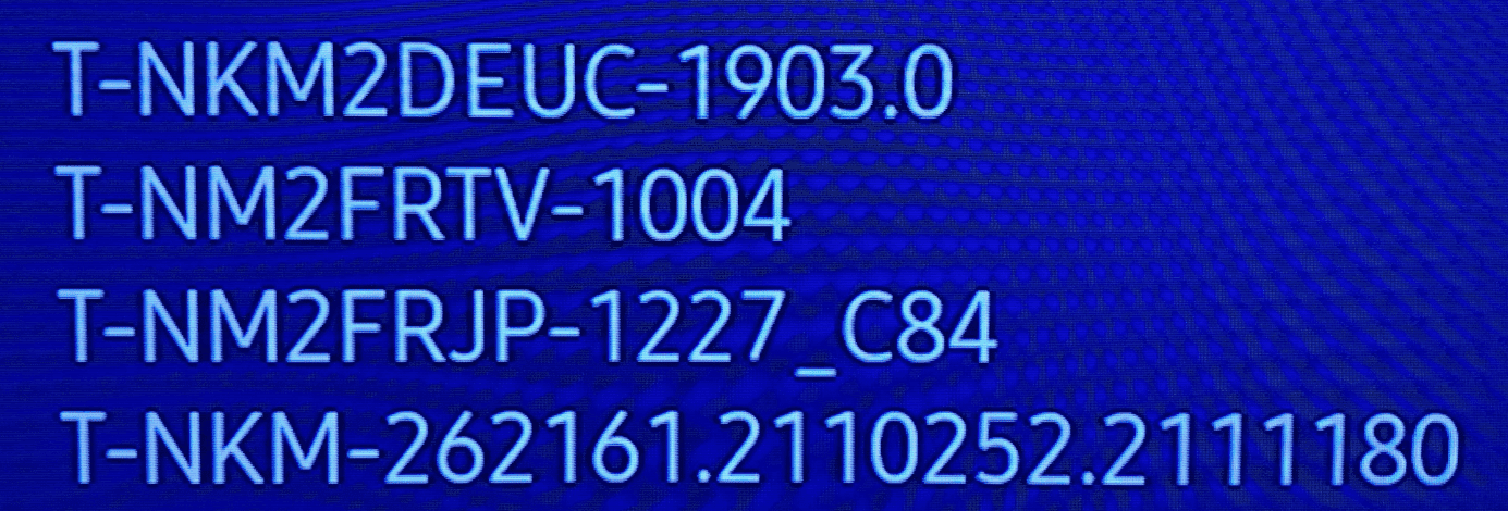

Hier noch ein Bild der aktuellen Firmwareversion:

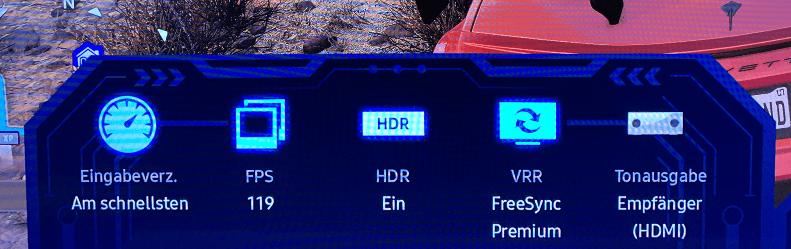

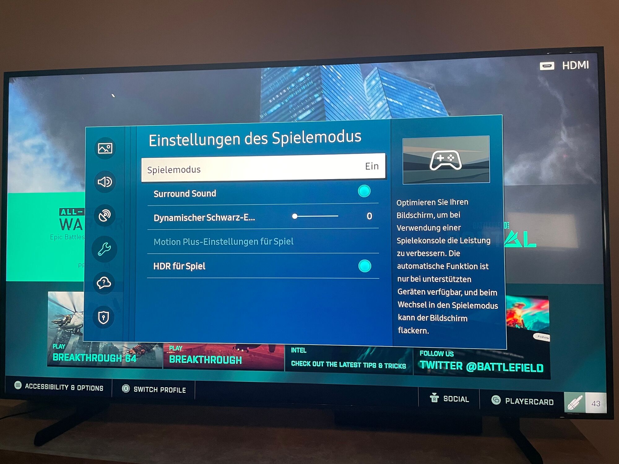

Und hier noch ein Bild aus Forza 5 und der Einstellungen vom Game Mode.

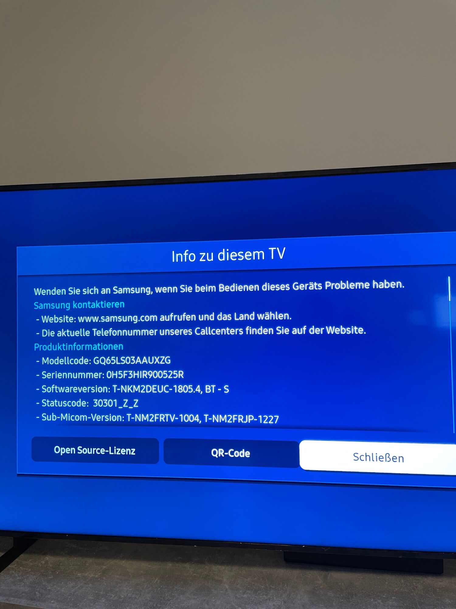

Hallo Maximilian, kannst du uns bitte die Firmware Version mitteilen, welche du vom Support via Mail erhalten hast? Vielleicht sogar mit Bild von den TV-Einstellungen. Dann können wir uns darauf beim nächsten Gespräch mit dem Samsung Support berufen.
Dank dir!
Es gibt eine Lösung für das Problem! Ich habe heute mit dem Samsung Kundenservice gesprochen und diese schickten mit per email eine Firmware-Update Datei zu, welche ich dann über usb auf den Fernseher gespielt habe und über remote Zugriff des Mitarbeiters dann installiert wurde. Seit dem funktioniert der hdmi4 Anschluss und meine Series x erstrahlt in wunderschönem 4K mit HDR *:smiling-face:
Hallo! Die Datei um die es sich handelt heißt: NM2MICOM_FRJP.bin
Wenn du diese dem Support erwähnst, werden die wissen um was es geht.
Kannst du hier bitte noch einen Foto der Einstellungen des TV hochladen? Das klingt alles zu gut um wahr zu sein. :great:

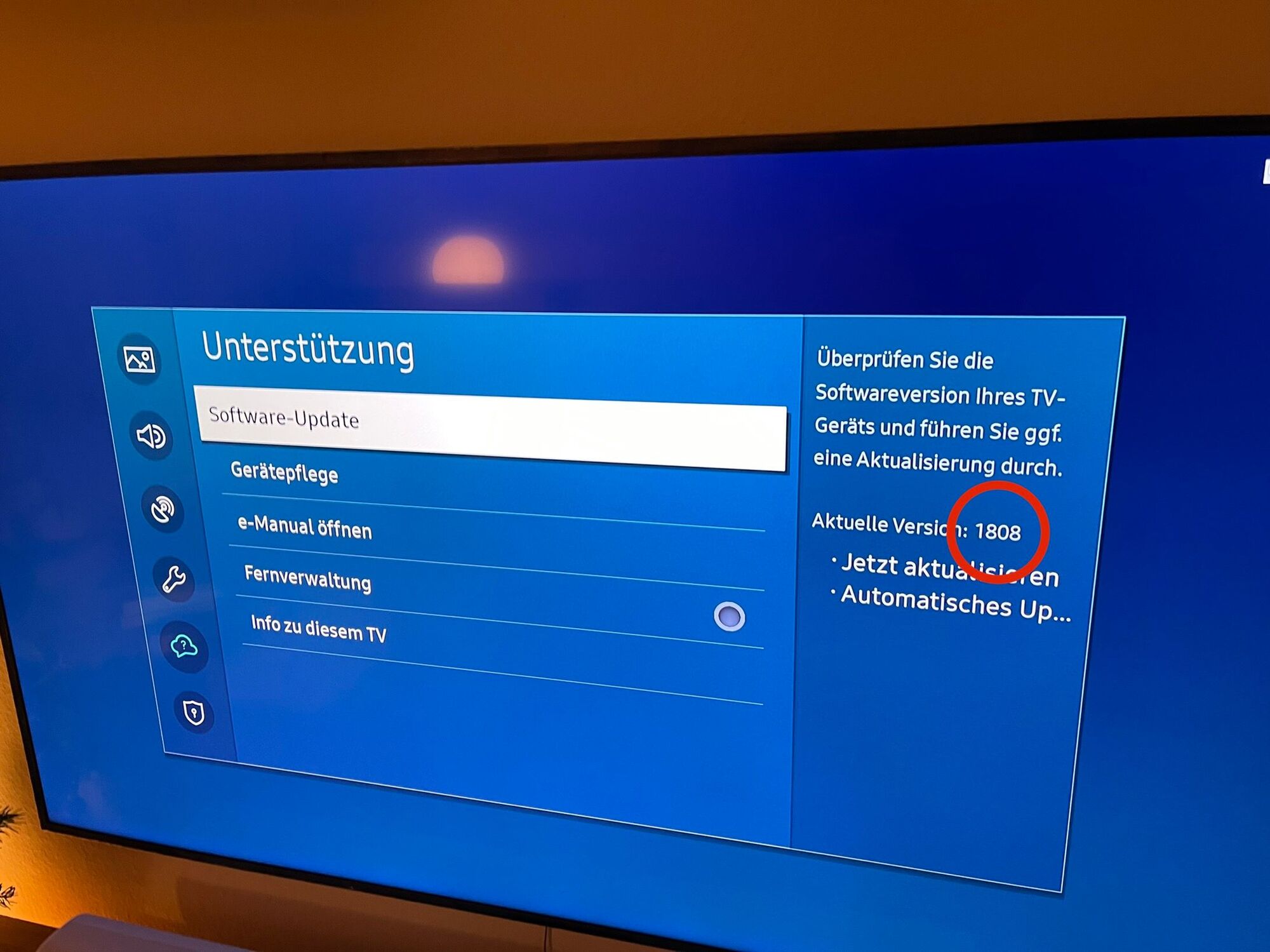

Kannst du bitte noch mal in den Einstellungen Fotos der beiden folgenden Screens machen?
Hi Maximilian, kannst du bitte noch die beiden Fotos der Firmware Version des Fernsehers hochladen? Siehe meine anderen beiden Screens. Das wäre super und würde hier vielen helfen mit dem Support in Kontakt zu treten. Vielen Dank!

Hier noch ein Foto meines Fernsehers. Zur Info: ich habe dort angerufen: 06196 77 555 77
