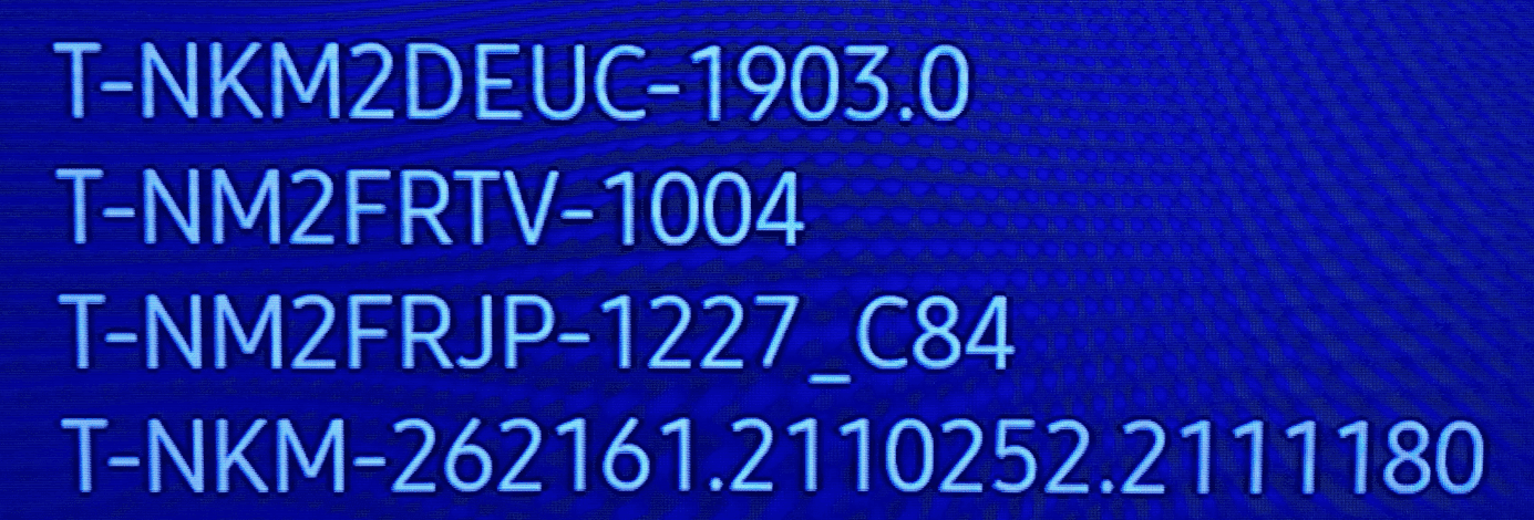

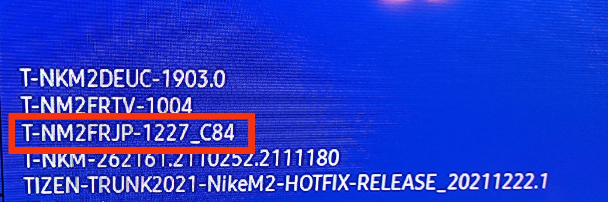

Ich habe gerade ebenfalls das Update der One Connect Box auf die Firmware MICOM 1227 erhalten.
Achtung: Dabei handelt es sich nicht um das normale Firmewareupdate, welches über die Supportseite bezogen werden kann.
Um das Update zu erhalten hatte ich mich mit Hinweis auf diesen Thread noch einmal beim Samsung live Support Chat gemeldet. Über den Chat hatte ich dann einen Termin mit einem Supportmitarbeiter vereinbart und so gemeinsam mit dem Mitarbeiter das Update eingespielt.
Die Update Datei trägt die Bezeichnung NM2MICOM_FRJP.bin und ist lediglich 880 kB groß. Diese wird durch den Support zum Download bereitgestellt. Die Datei muss im root Verzeichnis eines USB-Sticks abgelegt und anschließend selbiger mit der One Connect Box verbunden werden. Um die restliche "Magie" kümmert sich der Mitarbeiter von Samsung.
Das Update muss "zwingend" durch einen Servicemitarbeiter durchgeführt werden, da das Update nicht über den Menüpunkt "Firmwareupdate" in den Einstellungen möglich ist. Zum Ausführen muss man über die Service-Menüs gehen, welche lediglich den Technikern zur Verfügung stehen.
Großes Lob an dieser Stelle auch für den sehr netten und kompetenten Mitarbeiter von Samsung. War ein unterhaltsamer und vor allem erfolgreicher Termin. :great:
Einziger minimaler Wermutstropfen, die Bildeinstellungen des Gerätes werden bei dem Update verworfen. Darüber hatte mich aber der Servicemitarbeiter in Kenntnis gesetzt. Also vorher am besten noch mal schnell ein Foto der Einstellungen machen.
Hier noch ein Bild der aktuellen Firmwareversion:

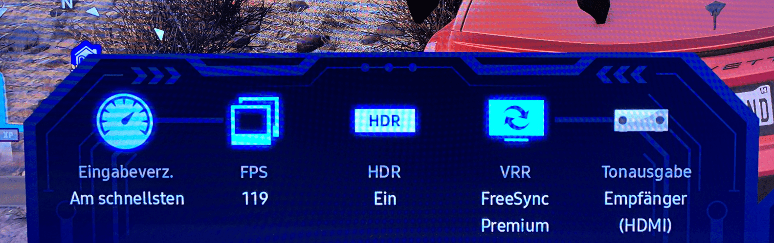

Und hier noch ein Bild aus Forza 5 und der Einstellungen vom Game Mode.
