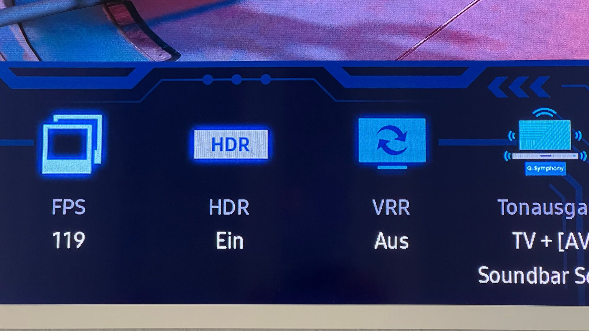

ABER: ich bekomme einfach VRR nicht zum Laufen. PS5 ist so eingestellt, dass VRR bei jedem Spiel erzwungen wird. Aber in der Gamebar werden z.B. bei Ratchet & Clank 120 hz und HDR angezeigt, VRR bzw. Freesync ist aber ausgeschaltet.

Ich antworte mir mal selber. Kann es sein, dass es sich herbei um einen Anzeigebug der Software handelt?
Ich habe nämlich noch folgendes gefunden:
Ist leider auf dem Bild schwer zu sehen, aber hier steht nun VRR und HDR - wenn ich VRR auf der PS5 deaktiviere, verschwindet VRR auch hier...
Kann dir da leider nicht helfen, aber vielleicht solltest du deinen Beitrag in den Gamingbereich verschieben, dort hast du eventuell mehr glück :embrass:
Ist laut Reddit nur ein Anzeigefehler beim Frame. Ob VRR wirklich aktiv ist siehst du aber in den Videoeinstellungen der PS5 unter “Informationen über Videoausgabe” ganz oben bei gestartetem Spiel. Dort steht dann die VRR range statt den fixen 60 oder 120 Hz
Okay, dann ist es wie oben vermutet ein Anzeige Bug. Mal schauen ob Samsung uns hier mit einem Update beglückt.
Ein Update ist in Arbeit laut Support. Fehler konnte nachgestellt werden. Ist wirklich nur ein Anzeigebug.
