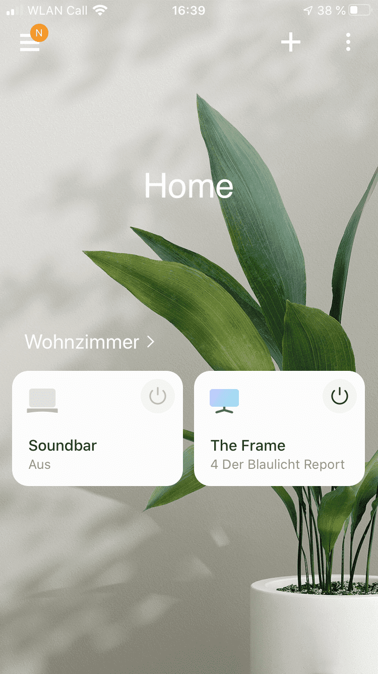

vor 1 Stunde konnte ich über die SmartThings App von meinem iPhone noch problemlos auf die auf The Frame abgelegten Bilder zugreifen und diese z.B. löschen oder neue Bild-Collagen hochladen.
Dann habe ich einmal zwischendurch Bilder vom USB-Stick (an die TV One Connect Box angeschlossen) auf den The Frame hochgeladen. Das ging auch, aber hatte evtl. nun erstmals einen seltsamen Seiteneffekt:

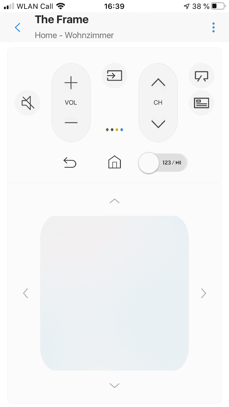

Wenn ich nun die SmartThings iOS App nutze, gibt es dort nicht mehr die Möglichkeit, Bilder auf The Frame zu laden. Ich klicke im Home Screen der App auf "The Frame" und anschließend erscheinen in der App nur die Fernbedienungs-Tasten aber NICHT mehr die Möglichkeit, den Art Modus auf dem iPhone in der App zu verwalten. Mache ich irgendwas falsch? Wo genau klickt ihr in der SmartThings App, um den Art Modus zu verwalten in der SmartThings App?
Wie ist das bei euch?

Als wäre die Funktion einfach nicht mehr da!?

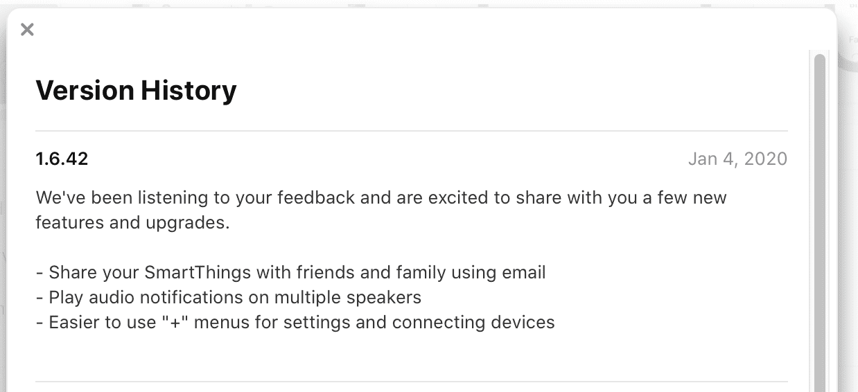

Ich weiß, dass ich vor kurzem leider eine Aktualisierung der iOS App im AppStore gemacht habe. Danach ging es auch noch und der Fehler trat erst ein paar Tage später auf. Habt ihr zufällig auch eine Aktualisierung der App gemacht oder es im iOS ggf. sogar so eingestellt, dass Apps automatisch aktualisiert werden?
Bei mir erfolgt kein Auto-Update von iOs-Apps.
Ich kann aber nicht mit Bestimmtheit sagen, dass ich die App nicht doch in einem Schwung in den letzten Tagen per Klick aktualisiert habe, das muss ich fairerweise zugeben.
Ein Löschen sowie Neuinstallation der App brachte jedenfalls keine Abhilfe.
Das letzte Update dieser App war laut Samsung am 04. Januar 2020. (s. Screenshot)
Ich kann für mich persönlich mit Bestimmtheit sagen, dass ich danach aktualisiert habe.
Allerdings nicht, ob die Funktionalität in dem beschriebenen Punkt direkt eingeschränkt war.
Gruß, Yoman
