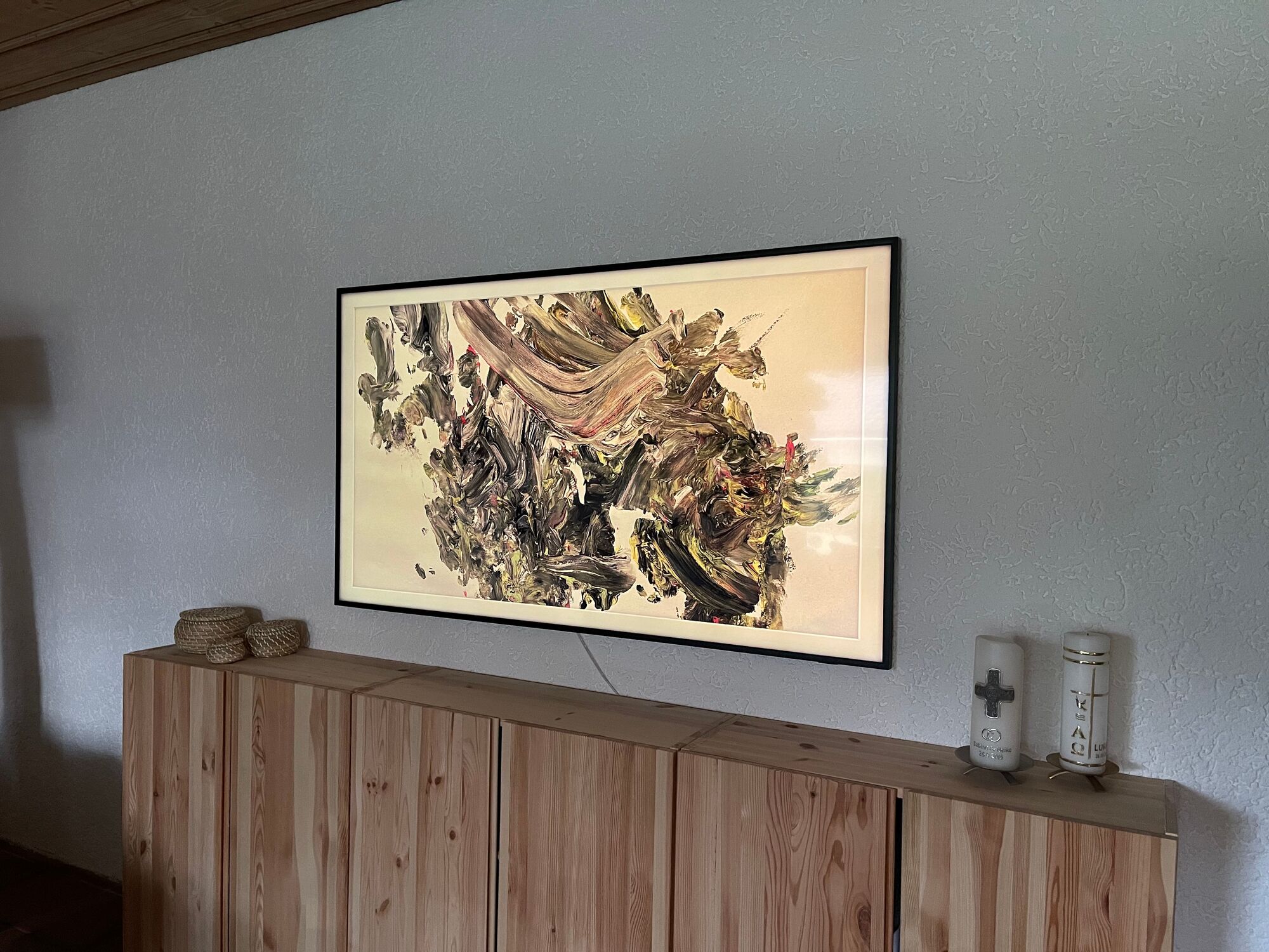

Hallo. Wir haben uns am Wochenende einen 65 The Frame 2021 gekauft und ich hatte eben das gleiche Problem das Bilder hochladen nicht geht.
Lösung: Ladet mal zusätzlich die App „Samsung Frame Art Tool“ runter. Dann Bild hochladen, das wird dann angepasst. Abspeichern und wieder in die Smart Things app gehen (in meinem Fall iPhone 12) und das Bild hochladen.. kurz warten. Und Zack gehts. (Fingerfarben Bild meines Sohnes)
