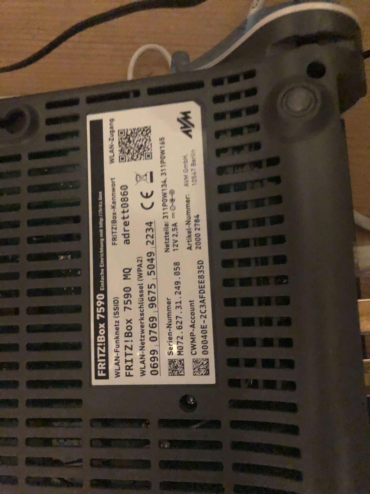

Und der Netzwerkname = WLAN-Name (nicht die Routerbezeichnung)? Netzwerkname und Routerpassport = WLA-Schlüssel sollte dem Gerät beigefügt sein (vielleicht Rückseite/Unterseite). Den WLAN-Name solltest Du auch irgendwo auf den anderen Geräten in den WLAN-Einstellungen finden (evtl. iPhone).
Unter den Smartphone- Einstellungen > Verbindungen > WLAN ist nicht FRiTZ!BOX 7590 MQ (wäre der Netzwerkname) zu sehen, auch nicht im Nahbereich des Routers? Dies wäre anzutippen und den 20-stelligen Netzwerkschlüssel 069907... einzugeben. WLAN der FritzBox und des Smartphones sind eingeschaltet? Sonst noch die Hinweise in meiner ersten Antwort durchgehen, z.B. das Zurücksetzen der Netzwerkeinstellungen. Sonst die Hilfe des Remote-Service.
Der WLAN-Schlüssel sollte nicht für andere hier gezeigt werden, ggf. das Bild wieder löschen.

Bitte lösche sicherheitshalber das Bild / Etikett mit den Router-Daten, damit ein Missbrauch vermieden wird!

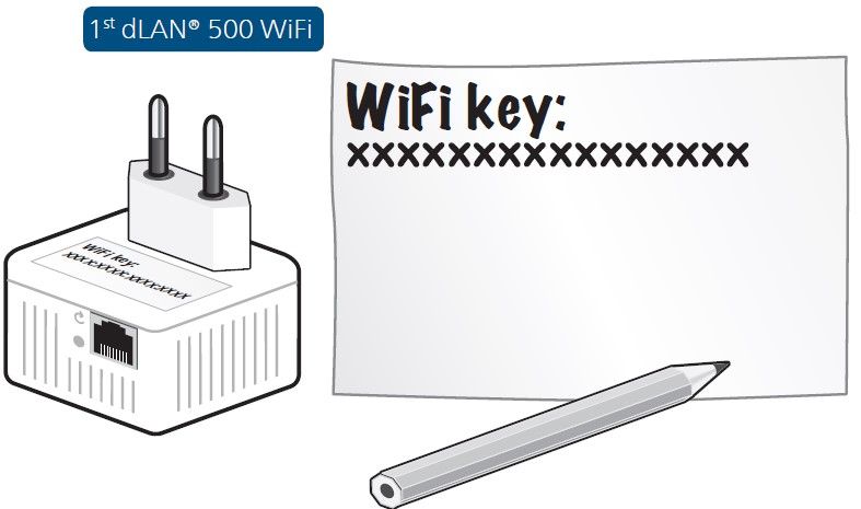

gebe mal am PC / Google den Suchbegriff Devolo 500 einrichten ein. Dann findest Du u.a. auch eine Anleitung von Devolo unter www ... devolo.de ... fileadmin ....
Demnach findest Du auf der Innenseite des Devolo seinen WLAN-Schlüssel (WiFi Key). Gebe diesen mal unter Einstellungen > Verbindungen > WLAN zu dem Netzwerknamen tp link ein.
Habe ich gemacht - leider ohne Erfolg - tp link ist der Router in unserem Anbau - warum der auch immer hier auf dem s10 angezeigt wird. Was mich wundert - bei allen anderen Geräten funktioniert der devolo 500…..
