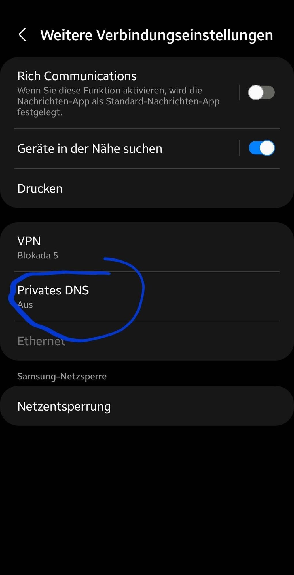

Der Router ist auf der empfohlenen Einstellung "Vom Internetanbieter zugewiesene DNSv4-Server verwenden" eingestellt und ich habe diese Einstellung nie geändert
Ich hatte gehofft das ich ein Werksreset umgehen kann und wollte daher hier zunächst nach Hilfe suchen
Bei deinem Handy
