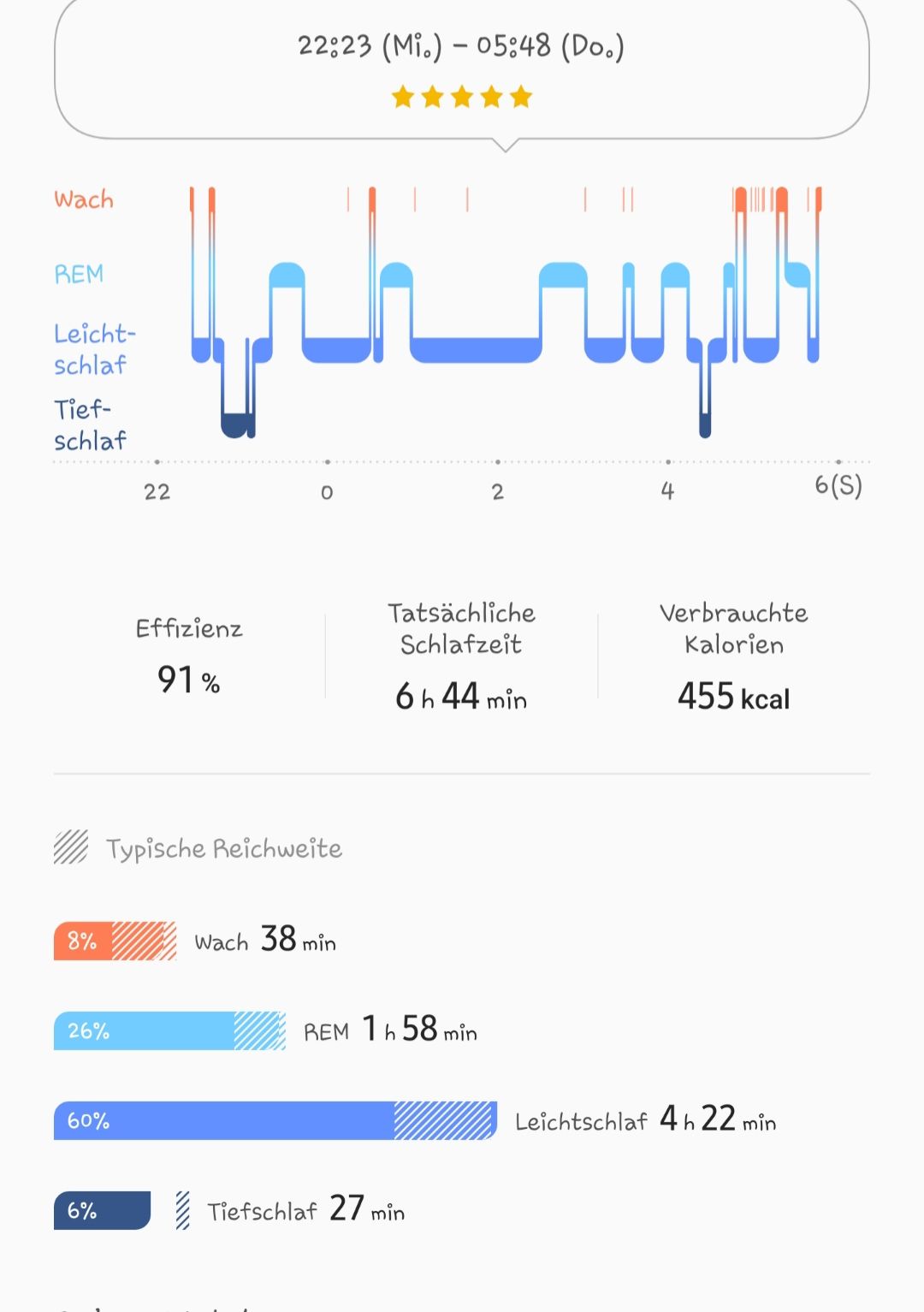

Wow es gibt eine neue Anzeige des Schlafmodus in der App. Diese gefällt mir richtig gut. Hier ein Screenshot. Tiefschlaf wurde auch wieder aufgezeichnet. *:winking-face:
Hoffe bei euch funktioniert das auch so toll.

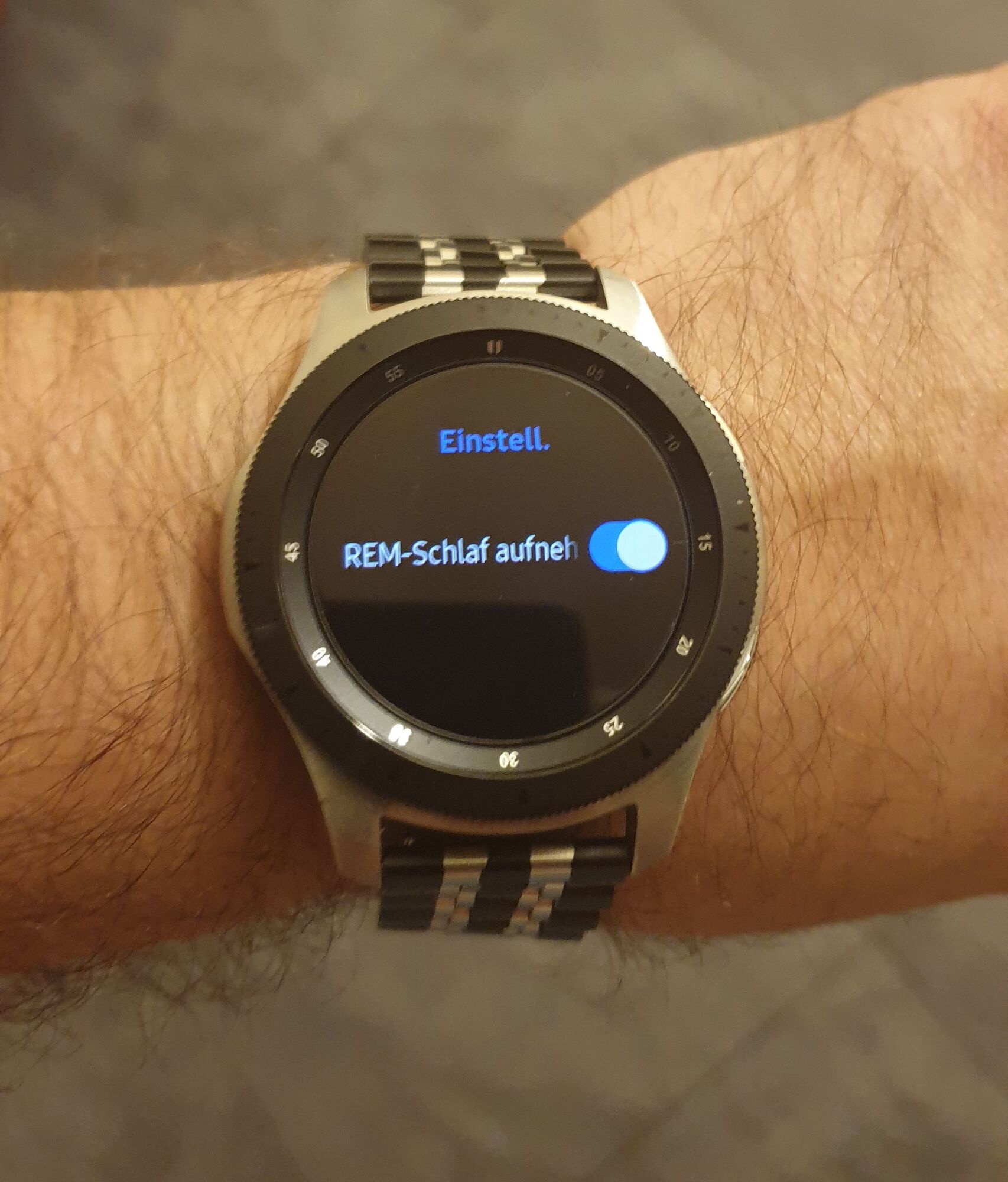

Musst mal schauen ob du REM Aufzeichnung aktiviert hast.
Dazu must du auf das Schlaf Widget deiner Watch einmal tippen, ganz nach unten scrollen dort auf Einstellung tippen dort kannst du REM Aufzeichnung aktivieren.

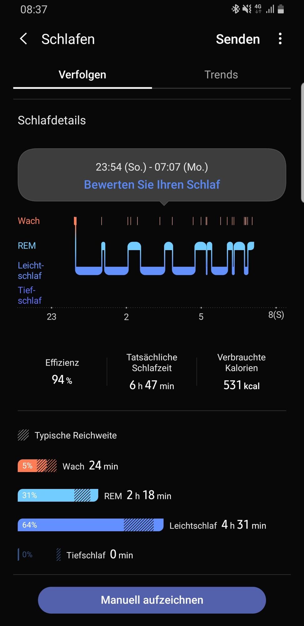

Hat jemand aktuelle Erfahrungen zum Schlaftracking? Ich habe seit Donnerstag die Uhr und leider funktioniert das mit dem Schlaf-Aufnehmen sehr schlecht. Tiefschlafphase liegt bei 0%. Hab schon mehrere Sachen Probiert:
- Gute Nacht Modus und nicht stören Modus gleichzeitig an
- Armband enger gemacht
- Sensor vor dem Schlafen gereinigt.

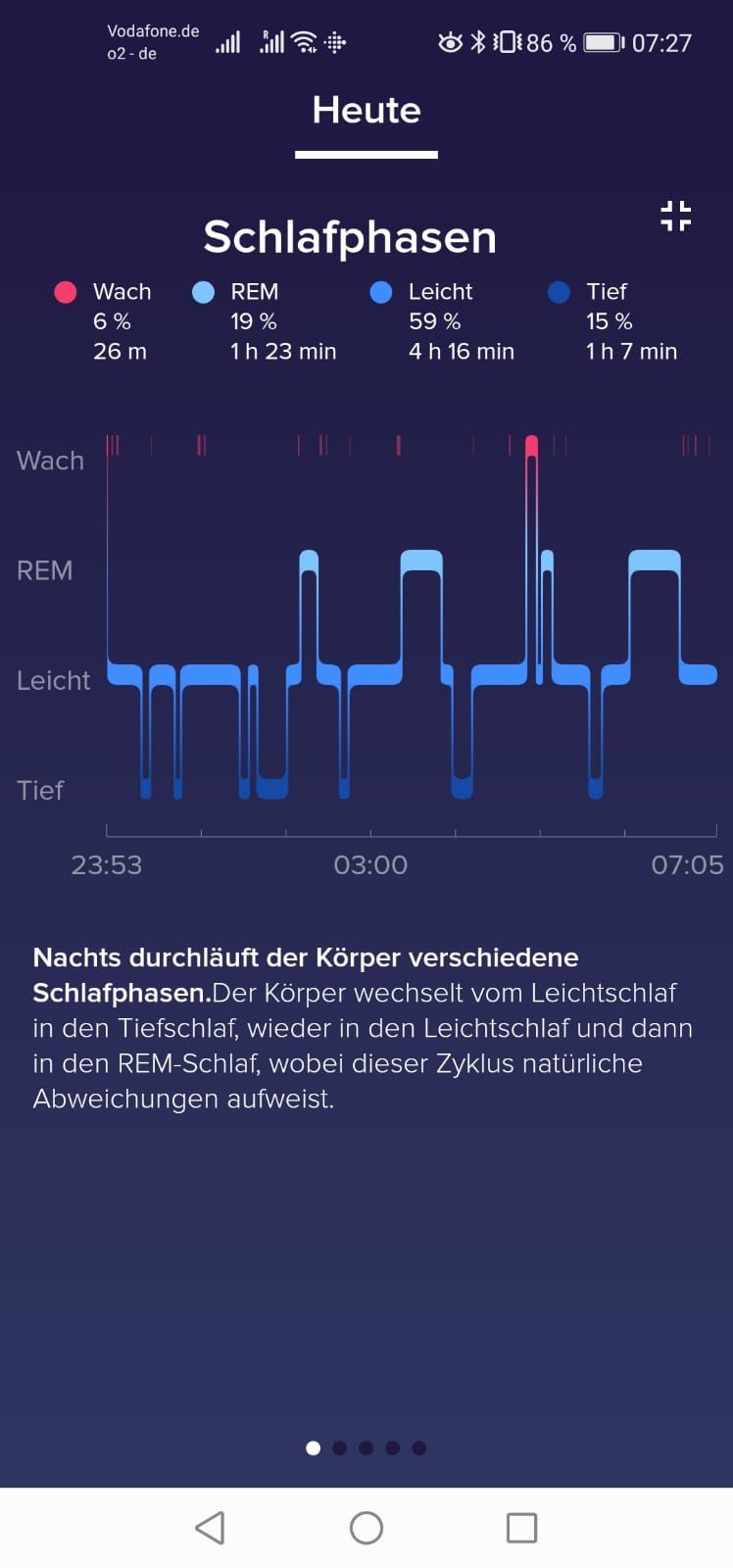

Es hilft nix. Der Schlaf wird einach nicht richtig erkannt. Hab heute Nacht auf dem linken Arm die Galaxy Watch 46mm und auf dem rechten Arm eine Fitbit getragen. Was soll ich sagen, die Fitbit erkennt einfach alles perfekt. Sogar die kurze Wachphase, welche ich sogar selbst wahrgenommen habe, wurde perfekt erkannt. Bei der Galaxy Watch ist das Ergebnis einfach nur traurig. Kann man da irgendwas machen? Ist die Uhr wirklich so schlecht oder einfach defekt? Dazu kommt noch das die Galaxy Watch sagt ich hätte nachts ein Puls von 30, natürlich auch quatsch.

Frage vorweg REM schlaf aufzeichnen ist eingeschaltet an der Watch?
Von Werk aus ist das nicht aktiviert!

ja REM ist aktiviert, zeichnet die Uhr ja auch auf. Pulsmessung steht auf dauerhaft. Naja die Schlafdaten decken sich halt Null mit anderen Trackern die ich bisher getestet habe. Fitbit und co. messen etwa 51 Schläge in der Nacht und Tiefschlaf von mind. 40Min, eher mehr. (Siehe Screenshots)
Die Messung der Uhr Tagsüber ist auch soweit gut, allerdings möchte ich eine Uhr vollumfänglich nutzen können, gerade angesichts des Preises. Daher warte ich nicht und hoffe, dass Samsung irgendwann ein Update bereitstellt. Habe mich daher entschieden die Uhr zurückzugeben.
