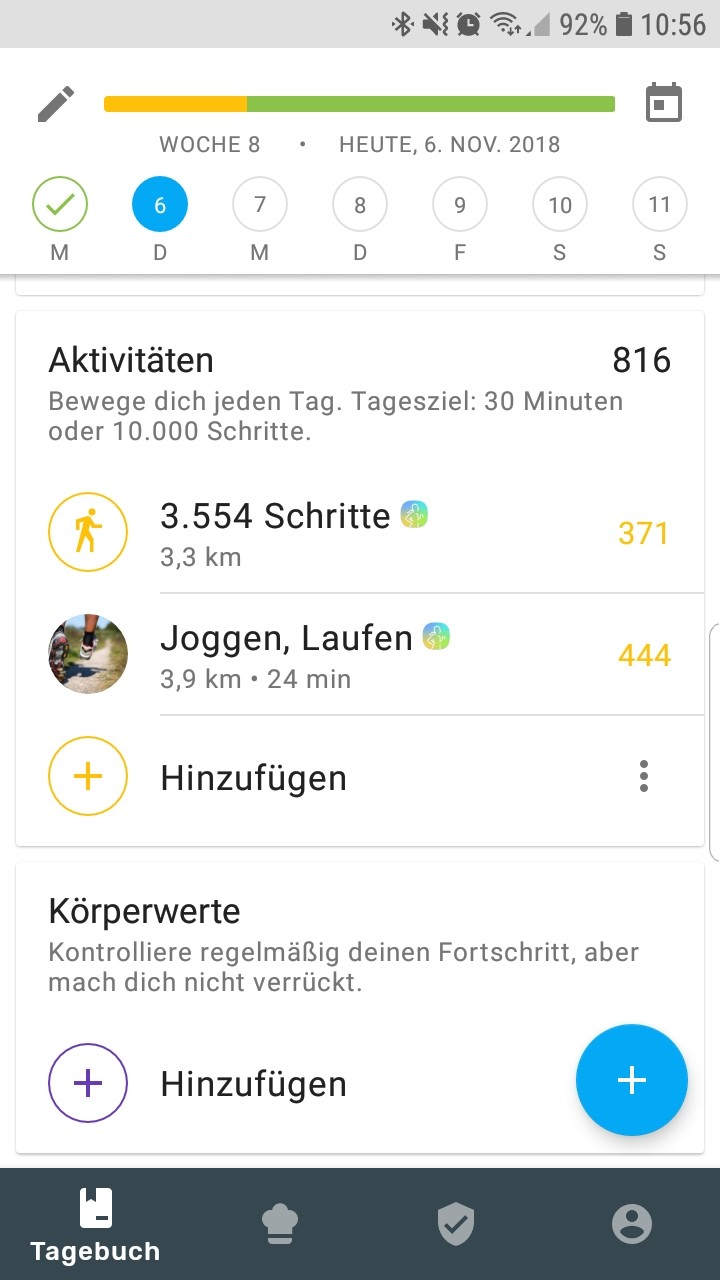

Hallo, kurze Frage: Bin gestern eine kleine Testrunde gelaufen mit der Samsung Gear S3. Ist es richtig das die App das Laufen und die Schritte getrennt zählt und so in die Yazio App überträgt? Die Daten sind nur vom Joggen, und wurden direkt nach dem laufen hoch geladen. Vorher wurde die Uhr nicht getragen, also es wurde nur das laufen getrackt, es wurde auch keine Daten vom Smartphone übernommen. Mir kommen die verbrauchten Kalorien zu hoch vor.
Hallo L: @SuperMario09,
die Yazio App kenne ich zwar nicht, aber es sieht tatsächlich so aus, als würde sie die Kalorien doppelt berechnen. Die Samsung Gear S3 zählt alle Schritte. Sowohl die, die du während des Trainings machst, als auch die die du davor oder danach machst.
Das Training hingegen wird nur gespeichert, wenn es automatisch erkannt oder manuell gestartet wurde. 444 kcal für eine knappe halbe Stunde Joggen sind je nach Geschwindigkeit und Körpergewicht auch ein durchaus realistischer Wert, die zusätzlichen 371 Kalorien sind hingegen zuviel.

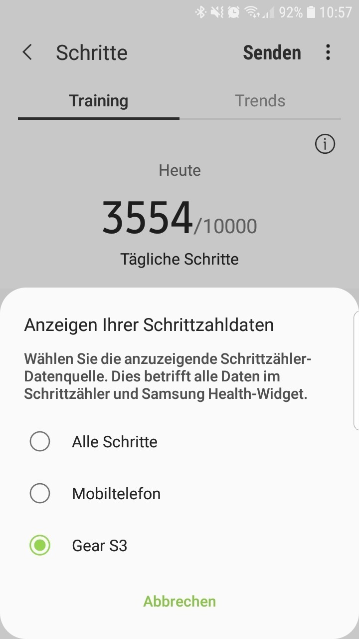

Teste das gerne mal, indem du den Schrittzähler von Samsung Health auf dem Smartphone deaktivierst.
Hallo, nein, wie ich schon geschrieben habe, hatte ich das Smartphone nicht dabei.
Hab ich es richtig verstanden, das Samsung Health korrekt nur die Daten der Gear S3 anzeigt, aber die Dopplung nur in Yazio vorkommt? Dann wende dich doch mal an den Support von Yazio. Da scheint ja etwas falsch importiert zu werden. *:robot-face:
Hab jetzt mal versucht das auseinander zu bekommen, bei Schritte und beim Laufen zur gleichen Zeit zeigt Samsung health verschiedene Kalorien in den jeweiligen Sparten an. Ich denke ich muss es per Hand übertragen, entweder holt sich Yazio die Daten falsch ab und/oder Samsung stellt die falschen zur Verfügung! Ich hab auch schon bei dem anderen App Hersteller um Hilfe gesucht.
So, dad ist die Antwort von Yazio:
Die Daten, die dir in YAZIO angezeigt werden, erhalten wir genau so aus Samsung Health. Leider verrechnet Samsung Health deine Schritte und die Aktivitäten nicht und sendet uns die Kalorienangaben separat. Wir wissen somit natürlich nicht, welche und wieviele der Schrittkalorien auch Teil der Aktivitäten sind.
ich habe exakt das gleiche Problem und würde mich über eine Lösung sehr freuen.
Hier liegt wohl leider ein Inkompatibilität der beiden Apps vor.
