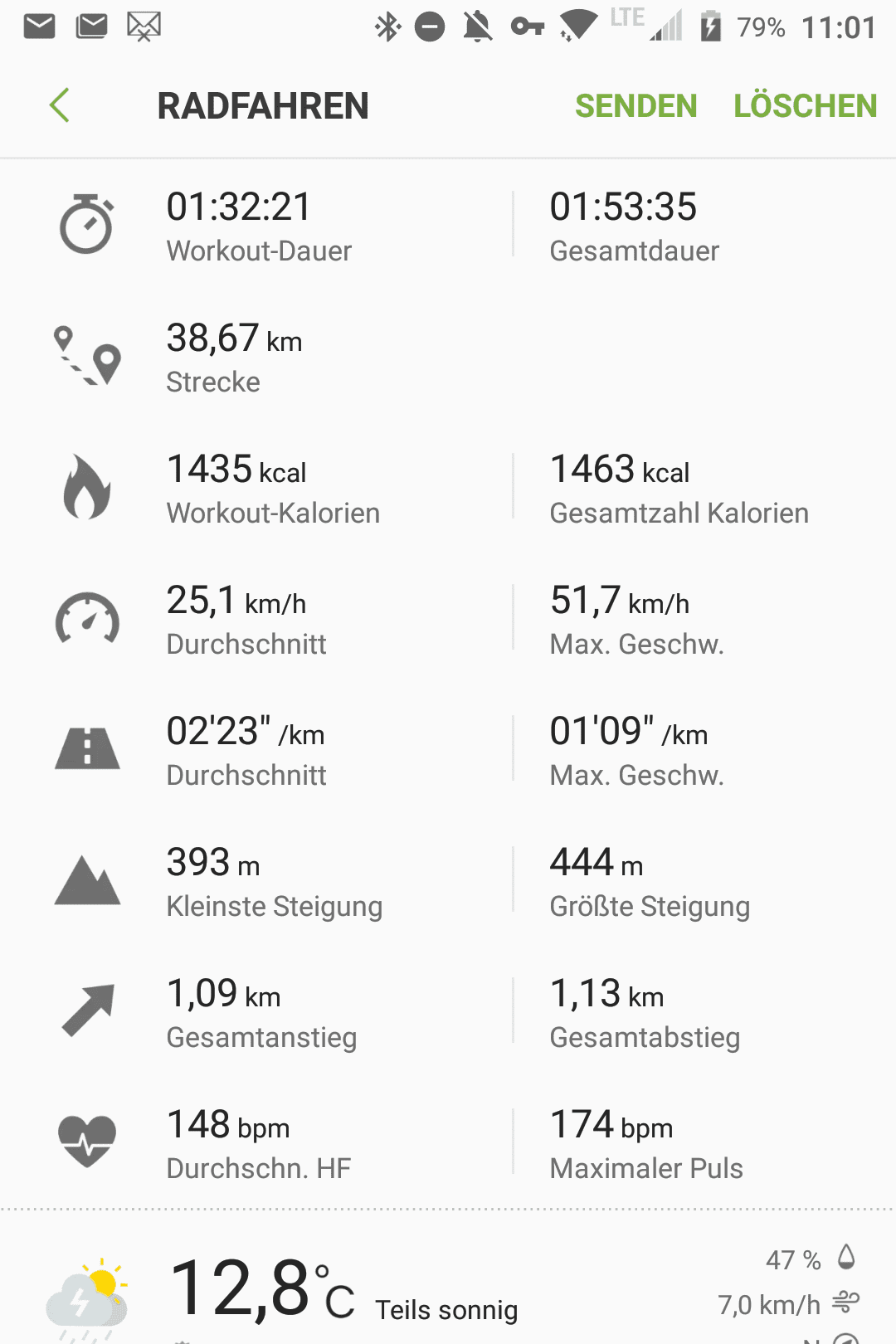

Hi, weiß jemand wie man sich die kommulierten Höhenmeter anzeigen lassen kann? Ich will nach einer Radtour oder Wanderung die Summe der Höhenmeter wissen, die es nach oben ging. Gesamtanstieg zeigt anscheinend die Wegstrecke an die es nach oben ging. Größte Steigung, kleinste Steigung ist anscheinend der höchste bzw. der tiefste Punkt der Strecke. Anbei ein Screenshot von einer flachen Ausfahrt. Vielen Dank & liebe Grüß
Ist eine gute Frage!
Du meinst im Prinzip die Höhenmeter welche während der Tour zurückgelegt worden sind.
JR44 schrieb:Ist eine gute Frage! Du meinst im Prinzip die Höhenmeter welche während der Tour zurückgelegt worden sind.
Ja, genau - das interessiert einen Biker normalerweise am ehesten. Ich habe jetzt einen Screenshot eines anderen Users gesehen, der hatte unter Workout Details den Punkt "Steigungszunahme". Das ist genau der Punkt den ich suche, nur keine Ahnung wie man die Workout Details Punke editieren kann?
