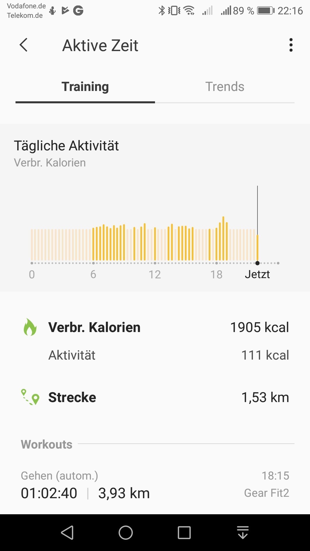

Hallo David,
vielen Dank für den schnellen Screenshot. Wie ja bereits geschrieben wurde tritt bei manchen Modellen das Problem anscheinend erst ab 50 Minuten auf, bei den meisten aber schon ab 40 Minuten. Leider erschließt sich mir momentan nicht, warum bei Dir alles funktioniert. Im Screenshot ist die maximale Zeit der automatischen Erkennung bei 44 Minuten. Es wurde von keinem hier angezweifelt das es bis 40 bzw. 50 Minuten funktioniert. Daher würde uns eine bei Dir gemachte automatische Aufzeichnung von mehr als 50 Minuten interessieren, sonst ist Deine Aussage das es bei Dir geht nicht zutreffend
Hallo David,
erstmal danke für den Screenshot, allerdings sagt dieser leider erstmal gar nix aus, zumindest
zu diesem Problem hier, da alle Auto-Aufzeichungen kleiner 50min sind.
Interessant wäre eine Auto-Aufzeichung gewesen von über einer Stunde.
Oben hatte Michi noch 40 Minuten geschrieben. *:face-with-tears-of-joy: Ich würde euch bitten, mir nicht zu unterstellen, dass ich lüge. Ich versuche euch zu helfen. Daher möchte ich auch nicht unerwähnt lassen, dass ich ein Workout gefunden habe, das exakt 10 Minuten lang war. Möglicherweise war das der Fehler. Ich werde das beobachten. Wenn sich der Fehler bei mir rekonstruieren lässt, dann kann ich mit Hilfe meiner Kollegen Logfiles auslesen und diese zu Analyse an sie weitergeben.
Hallo David,
ich dachte das mit 40/50 Minuten bei den anderen wäre allgemein bekannt bei Dir aus Verfolgung des Threads. Es ist nicht meine Absicht oder die eines anderen Dir eine Lüge zu unterstellen. Wir sind alle daran interessiert zu einer Lösung zu kommen und das geht nur gemeinsam. Da von Dir erwähnt wurde, das der Fehler bei Dir nicht auftritt, hatten wir halt gehofft Deinen Tracker als Ansatz für die Entwickler nehmen zu können. Aber vermutlich bist nun bei mehr als 50 Minuten auch ein Leidgeplagter :-(, aber trotzdem klasse das Du hier weiter am Ball bleibst und es über 50 Minuten mal testen wirst
Also ich und mind. ein anderer User haben schon vor dem 26.05.2018 festgestellt, dass es bei "uns" 50min sind, ab welchem Zeitpunkt dann nur noch 10min als Aufzeichnung gespeichert werden - von anderen wurde dann nach und nach berichtet, dass es bei Ihnen schon ab 40min zuschlägt.
Also, einfach am besten mal so ca. 1h ein Training machen, bei welcher die auto. Aufzeichnung läuft, wenn dann auch wirklich die 1h+x im Protokoll erscheint, wären wir vielleicht schon ein Stückchen weiter.

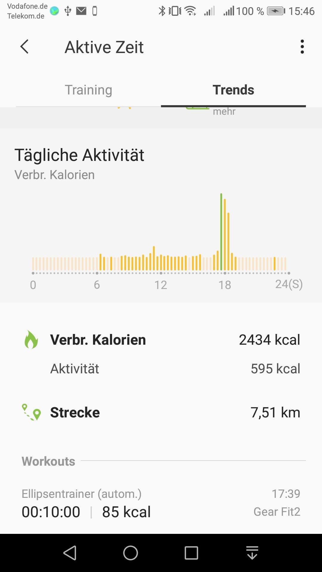

Hallo David,

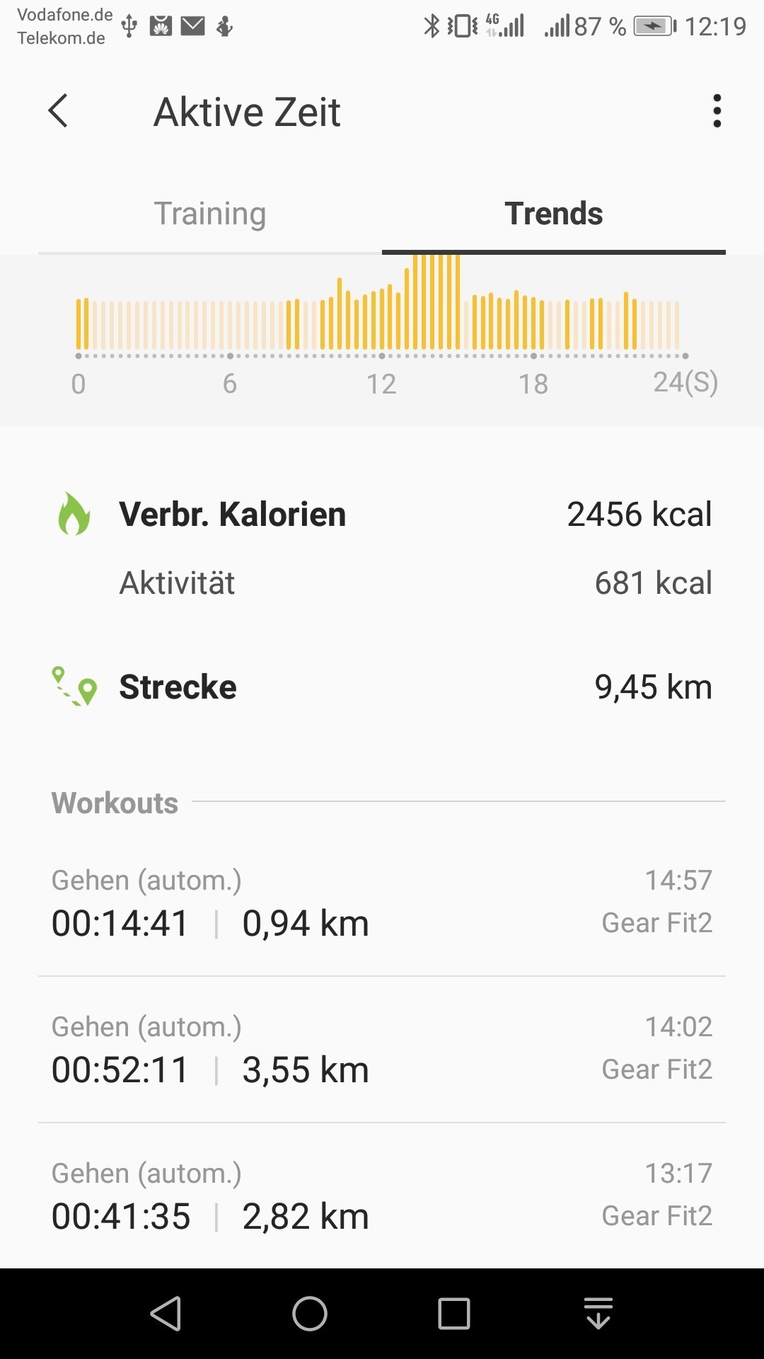

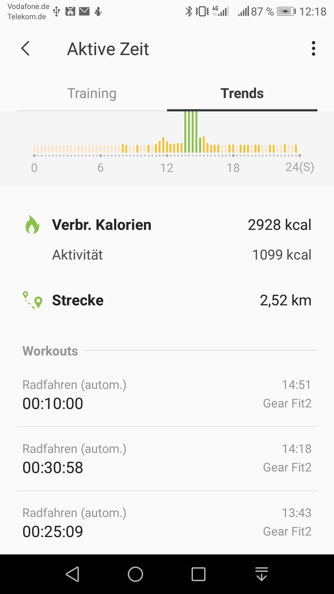

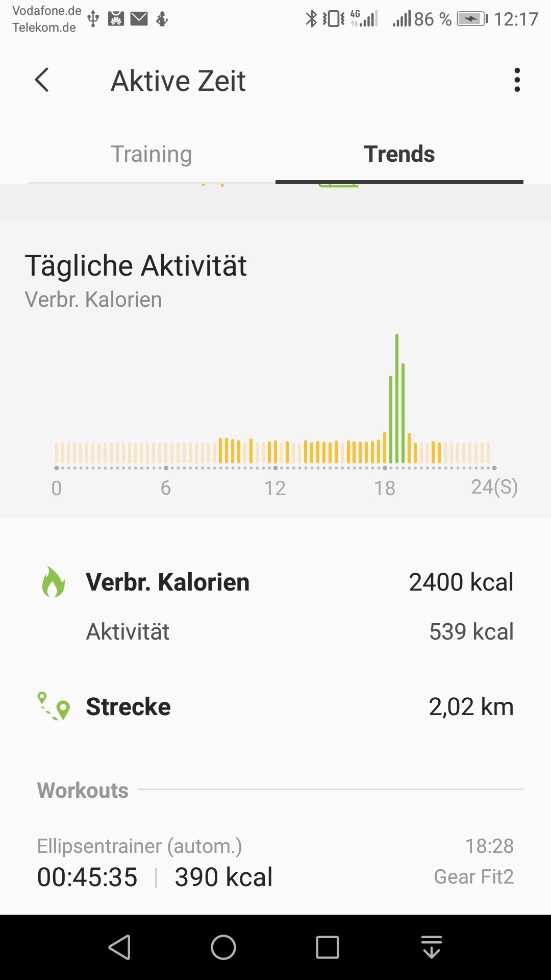

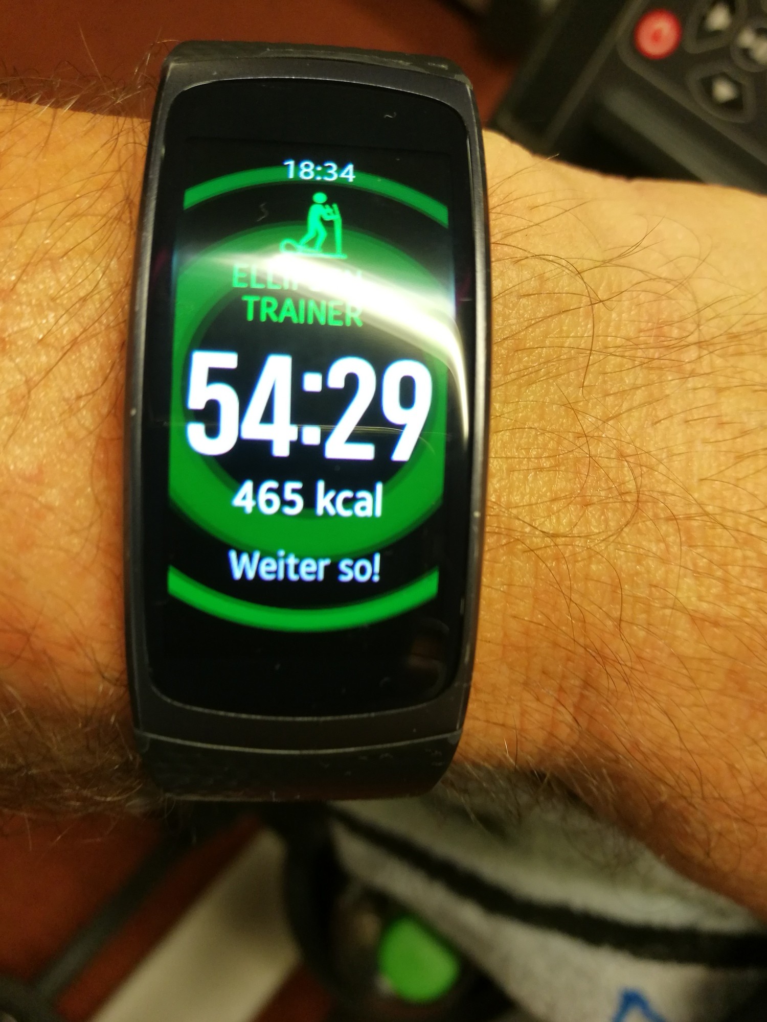

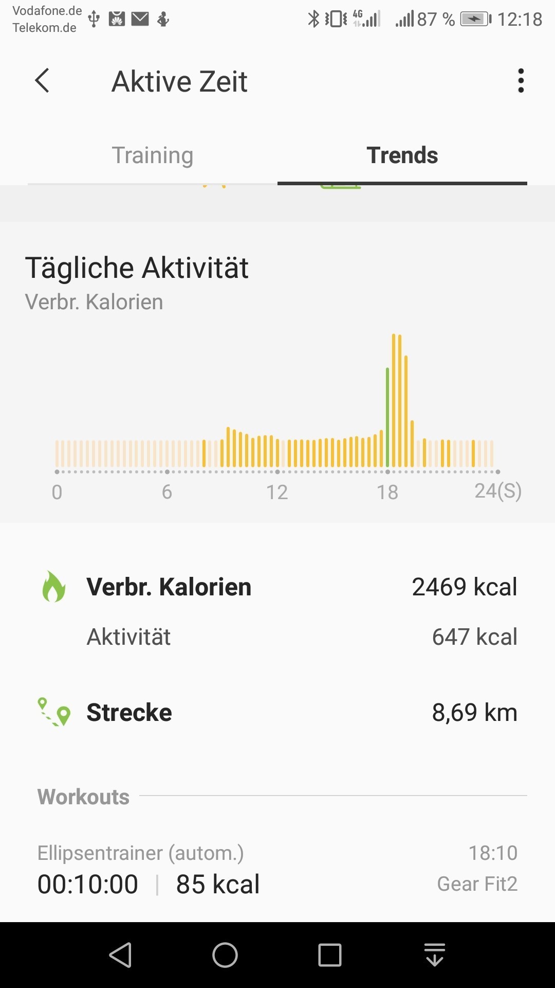

war am Mittwoch im Fitnessstudio. Hatte auf Deinem Screenshot ja gesehen, das bei Dir 44 Minuten anderes workout automatisch gespeichert wurden. Nun wird es immer kurioser. Hier mal eine Aufstellung der automatischen Erkennung, die sich bei mir nach 10 Minuten automatisch aktiviert, dazu Daumen hoch von mir *1f642.png*
17.01.19 Elipsentrainer 45:35 Minuten automatisch gespeichert
18.01.19 Elipsentrainer 1Std und 5 Minuten wurden wie gehabt als 10 Minuten gespeichert obwohl auf der Uhr richtig angezeigt.
19.01.19 Radfahren 25:09 Minuten automatisch gespeichert
Radfahren 30:58 Minuten automatisch gespeichert
Radfahren 44 Minuten wurden wie gehabt als 10 Minuten gespeichert obwohl auf der Uhr richtig angezeigt.
20.01.19 das schöne Wetter gestern genutzt für einen langen Spaziergang *1f642.png*
gehen 41:35 Minuten automatisch gespeichert
gehen 52:11 Minuten automatisch gespeichert
Beim gehen wurden sogar mehr als 50 Minuten automatisch gespeichert, konnte aber nicht mehr testen ob auch bei mehr als einer Stunde automatisch gespeichert werden kann. Für das Elipsentraining werde ich heute nochmal den Bereich zwischen 50 - 60 Minuten testen.
Als Fazit: Radfahren die Grenze der automatischen Speicherung bei 39:59 Minuten bei mir
gehen speichert auch bei mehr als 50 Minuten, hier muss aber noch getestet werden ob auch noch über 60
Minuten gehen würde
Elipsentrainer die Grenze gesichert bei 59:59 Minuten, wobei der Bereich 50-59 Minuten von mir noch
getestet wird.
Somit sollte doch nun eindeutig klar sein, das es sich um ein Softwareproblem handeln muss. Ich füge auch die gemachten Screenshot bei

Hallo David hallo Jenzos,
hoffe wir kommen der Sache jetzt näher. Hatte ja in einem der vergangenen Posts geschrieben, dass ich den Elipsentrainer noch zwischen 50 und 60 Minuten testen wollte. Leider werden dort auch nur 10 Mimuten gespeichert. Nun zusammengefasst bei mir folgender Zustand:
Gehen: wird auch bei mehr als 60 Minuten einwandfrei automatisch nach 10 Minuten erfasst und am Ende gespeichert,
dafür auch von mir Daumen hoch *1f642.png*
Radfahren: einwandfreie automatische Erfassung ab 10 Minuten. Korrekte Speicherung nur bis 39:59 Minuten. Danach
werden nur 10 Minuten gespeichert obwohl auf der Uhr die korrekte Dauer vor dem Speichern angezeigt
wird.
Elipsentrainer: einwandfreie automatische Erfassung ab 10 Minuten. Korrekte Speicherung nur bis 49:59 Minuten.
Danach werden nur 10 Minuten gespeichert obwohl auf der Uhr die korrekte Dauer vor dem Speichern
angezeigt wird.
Vielleicht wäre es ja für die Entwickler den "gehen" Zustand mal anzuschauen und zu prüfen ob es Unterschiede zum Elipsentrainer und Radfahren gibt.
