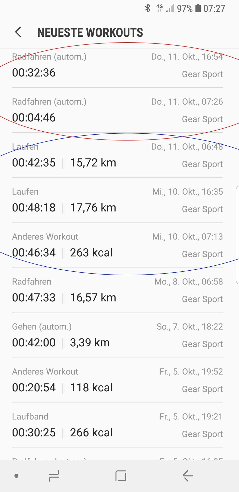

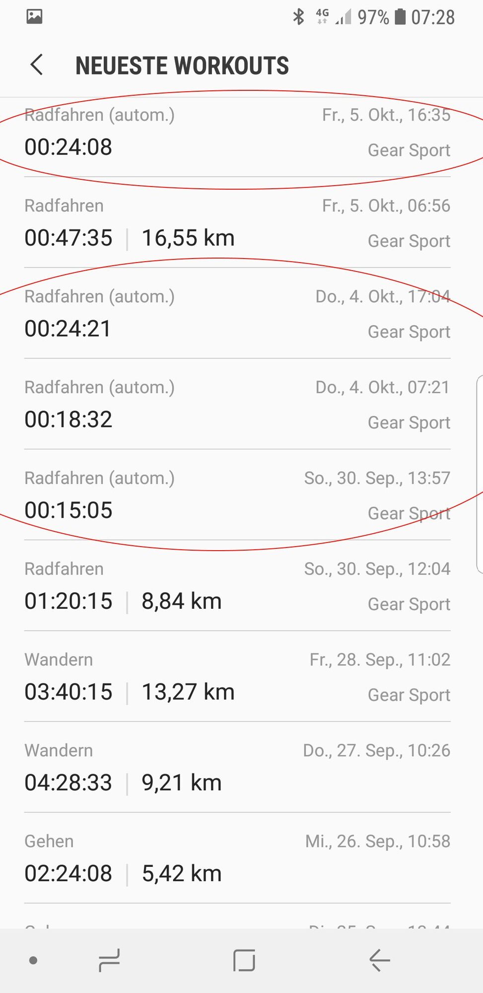

Anbei mal noch 2 Screenshots von den letzten Tagen. In rot die auto. Aufzeichnungen
und in Blau die manuell gestarteten für die Pendelfahrten, allerdings als "Laufen oder Anderes Workout",
da dort die Pulsmessung dann wenigstens einigermaßen funktioniert, was beim Workout
Fahrradfahren nicht der Fall ist.

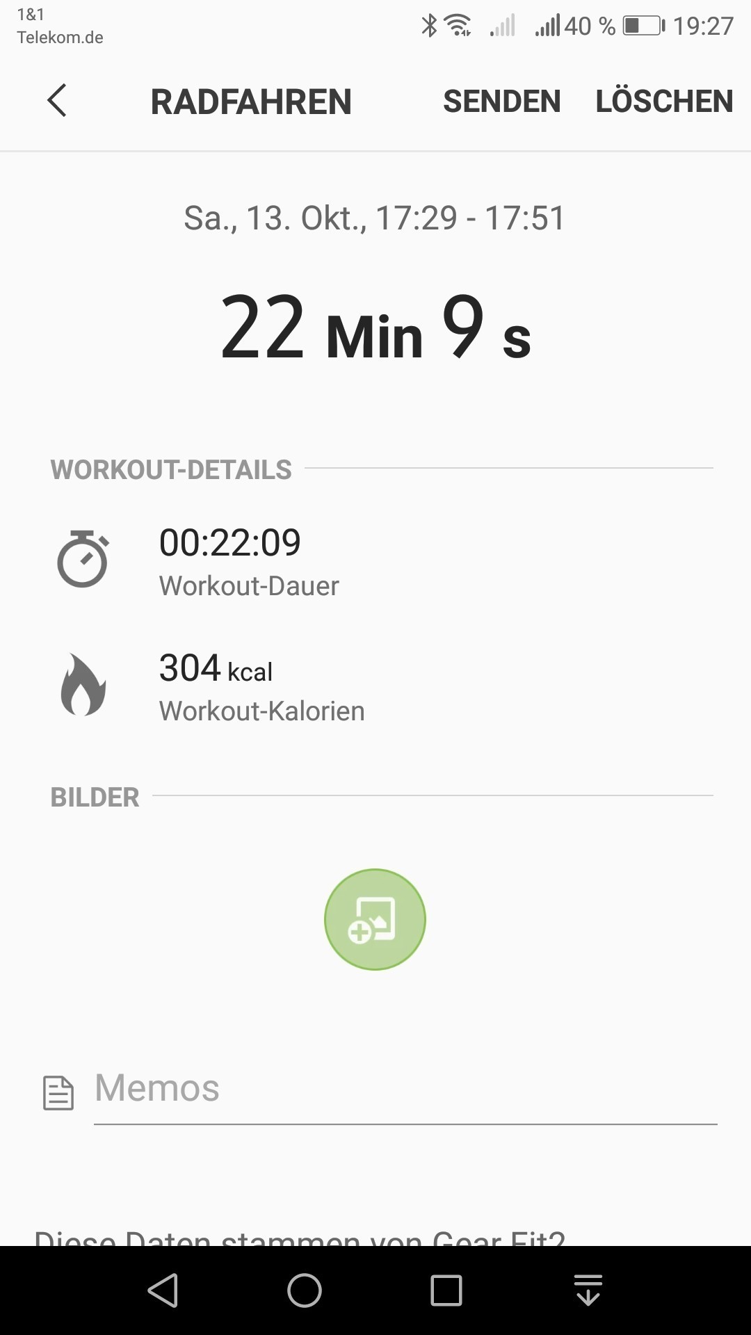

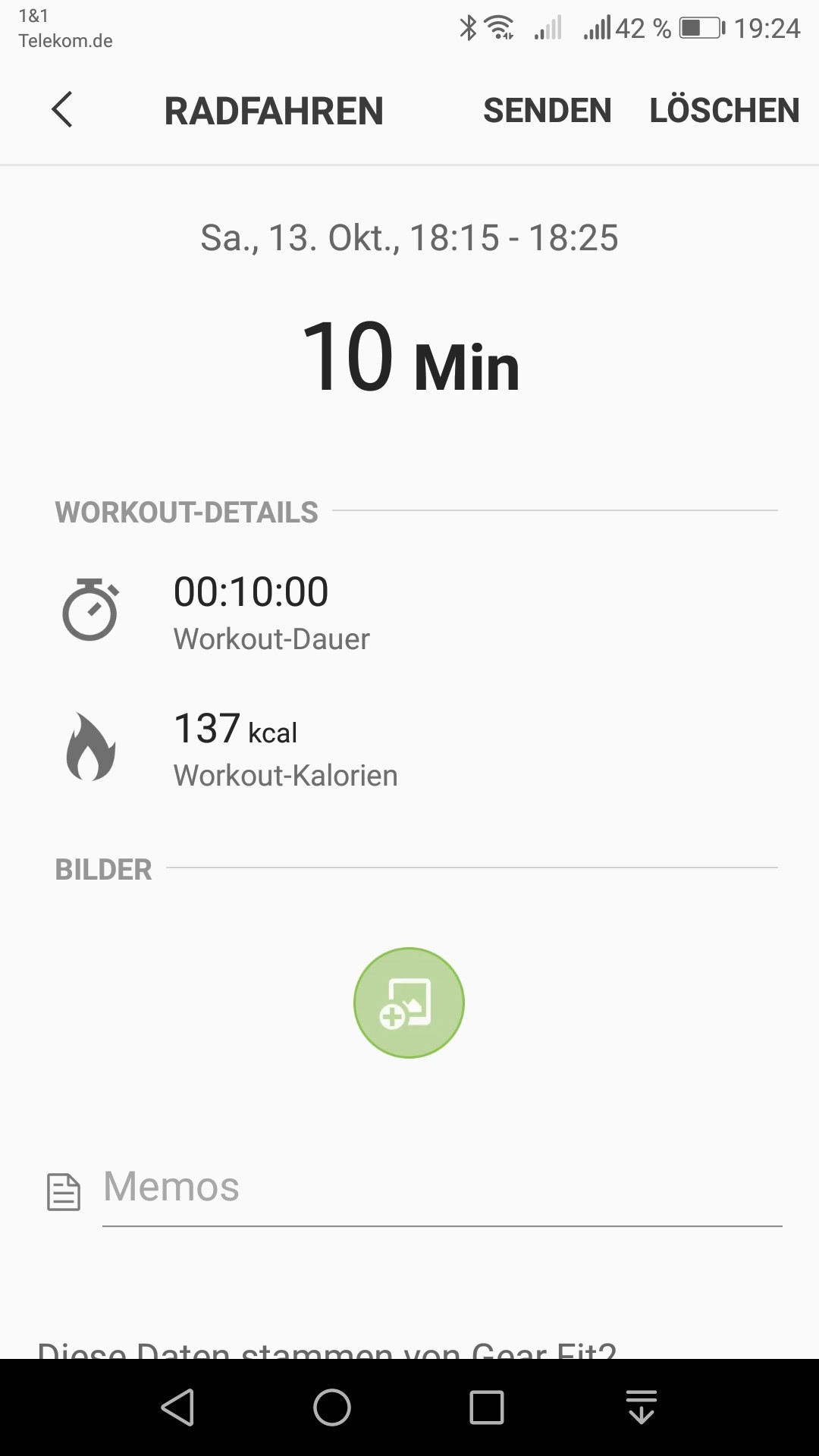

So heute noch einmal den Ansatz des Samsung Teams geprüft. 22 Minuten durchgehend gefahren, soeicherung korrekt. Nach Pause dann um 18:15 Uhr durchgehend 44 Minuten grfahregohne stopp. Auf der Uhr wurden 44 Minuten und 605 Kalorien angezeigt. Bei der automatischen soeicherung nach ca 3 minutMidann wie zu sehen 10 minuMinund 137 Kalorien. Ich weiß daher nucht welchen ansatAihr huer verfolgen wollt
