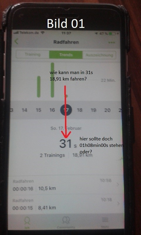

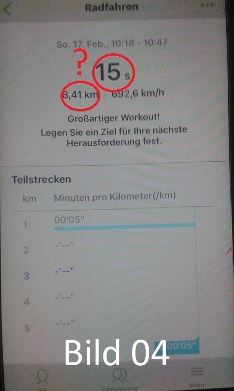

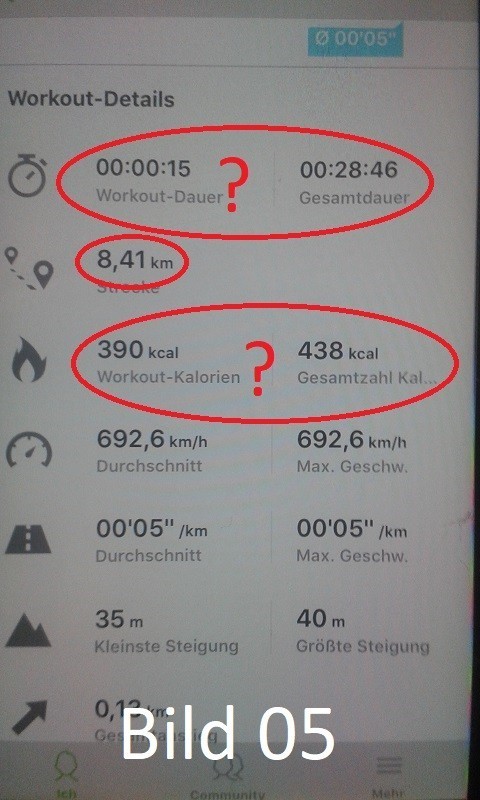

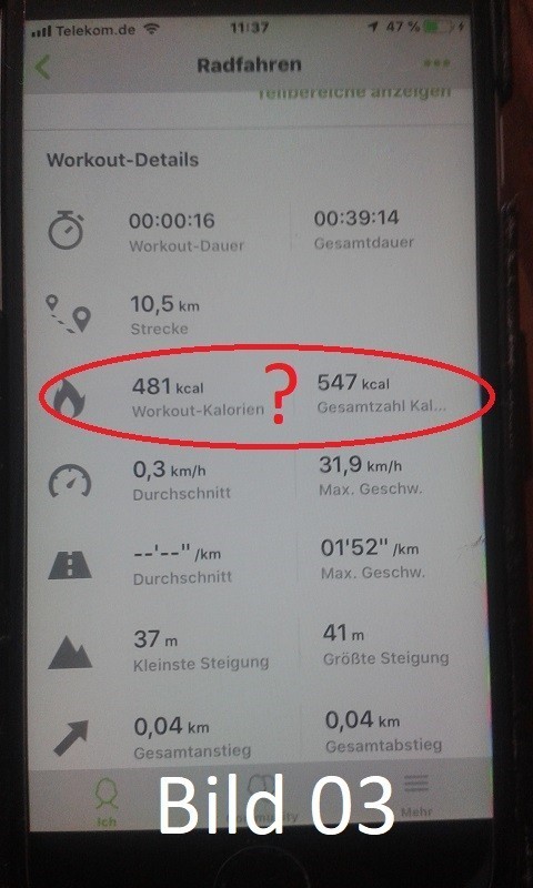

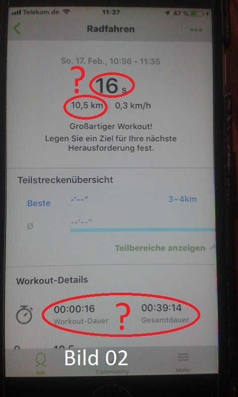

Workout-Dauer: 00:00:31 h (Bild 01) Gesamtdauer: 01:08:00 h - Frage-Warum Unterschied?
Workout-Kalorien: 871 kcal (Bild 02) Gesamtzahl Kalorien: 1045kcal - Frage-Warum Unterschied?
angezeigte Zeit im Hauptfenster (Bild 01): 0:00:31 h warum? da sollte doch 01:08:00 h stehen
gefahrene Kilometer: 18,20 km
Bild 03-05 da sind die 31s noch einmal dargestellt, d ich manuell eine pause gemacht habe.

Die Bilder dazu:
Spoiler (Zum Lesen markieren)
Bild 01
Bild 02
Bild 03
Bild 04
Bild 05Bild 01Bild 02Bild 03Bild 04Bild 05Update 23.02.2019
