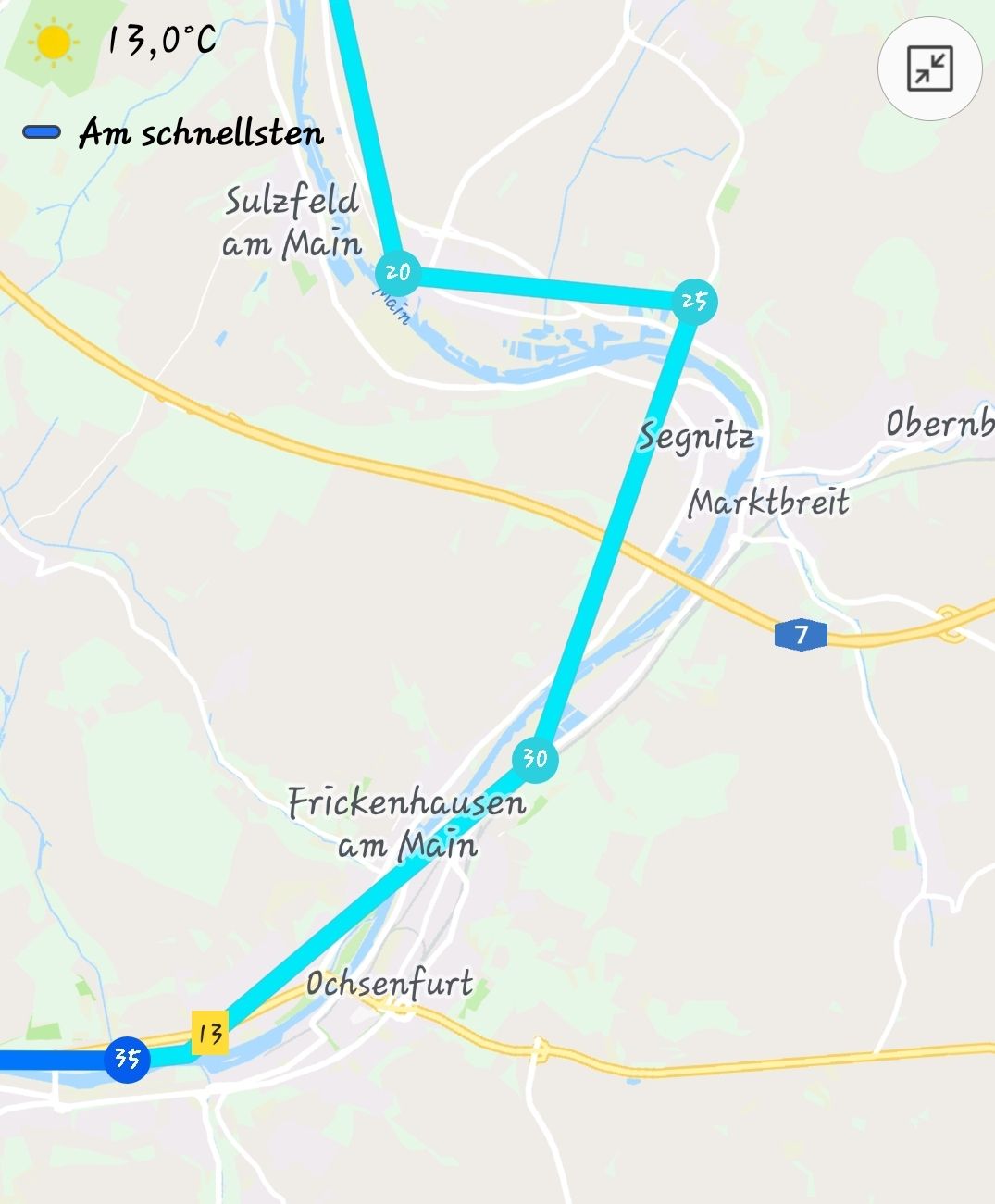

Beim Radfahren (andere Sportarten nicht getestet) bricht oft die Aufzeichnung der gefahrenen Strecke ab, also Kilometer bleiben "hängen", aber Zeit läuft normal weiter. Wenn ich manuell pausiere, springt die Kilometer Anzeige dann oft, aber nicht immer weiter wenn ich wieder starte.
Dabei kommt es dann vor das einige bzw viele Kilometer fehlen.
Habe die Uhr zurückgesetzt, Standort per GPS, WLAN und Mobilfunk aktiviert.
Habe zum Vergleich auch mal strava auf der Uhr installiert und Samsung Health nicht gestartet.
Problem war das gleiche.
Auf meiner heutigen Tour von 20 Kilometer fehlten 7 km.
Uhr ist dabei nicht mit dem Handy gekoppelt, da ich das Ding nicht extra mitnehmen will, deshalb auch die LTE Watch.
Woran kann das liegen?
Hier sieht man zb auch diesen Abbruch
