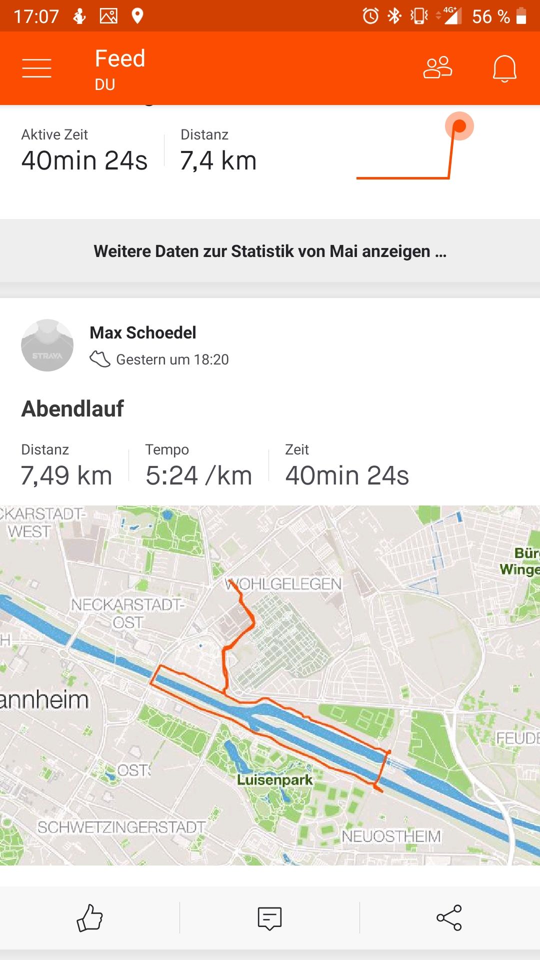

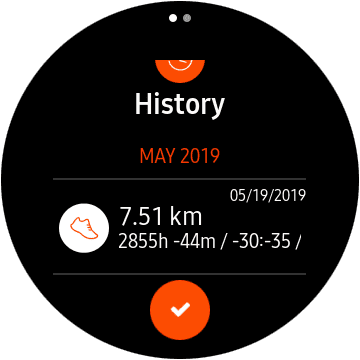

Ich hatte mein Workout mit der Strava App auf der Uhr gestartet. Ich denke wenn ich das workout über Samsung health aufnehme, werde ich auch auf der Uhr wieder das Problem mit den Flaschen Entfernungen haben.
Zu meinem Anzeigeproblem hatte ich im vorlegen Post ein Screenshot angehängt.
Auf der Uhr werden während des Laufs und auch danach seltsame Zeiten für Dauer und Pace angezeigt. In der App auf dem Handy wird danach dann alles richtig dargestellt.

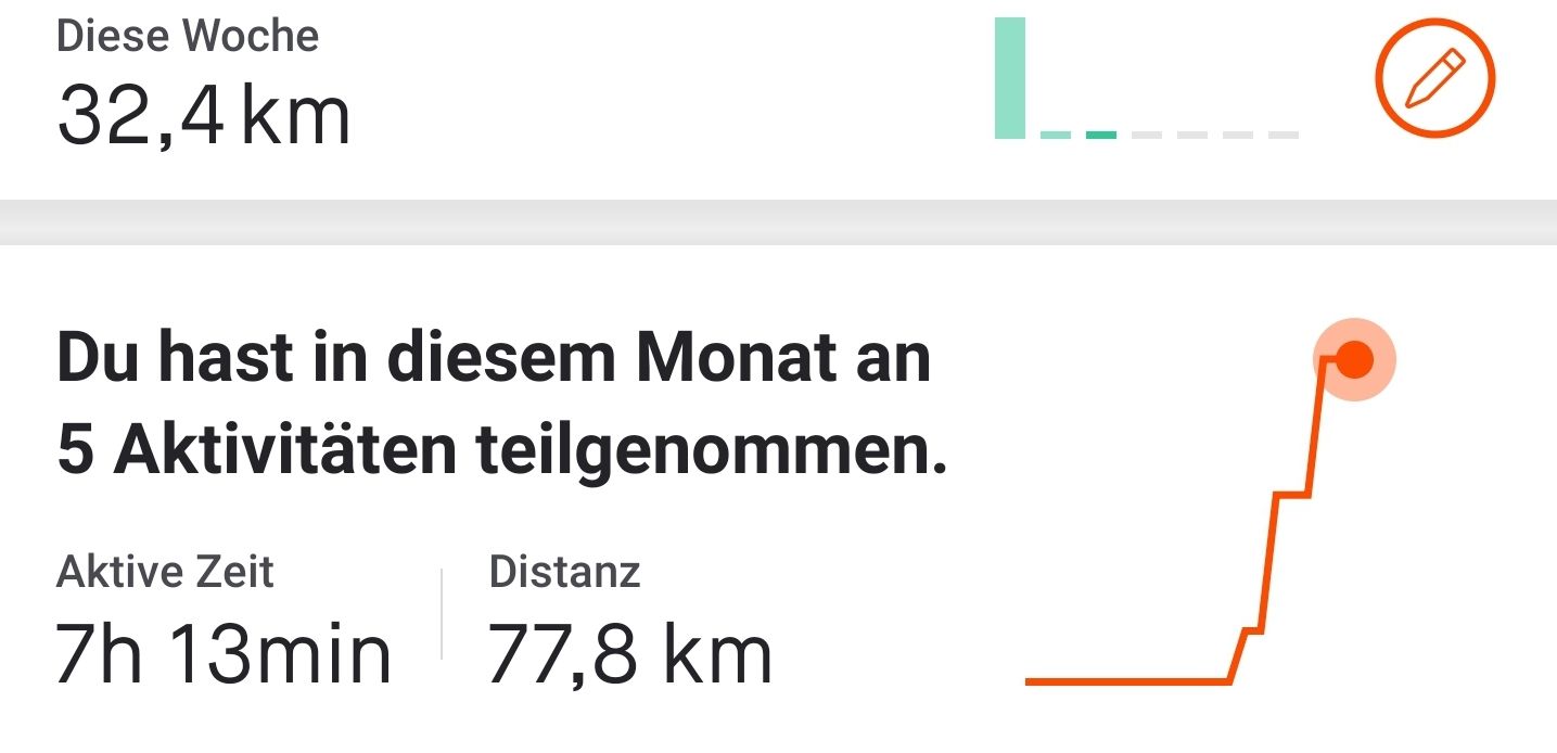

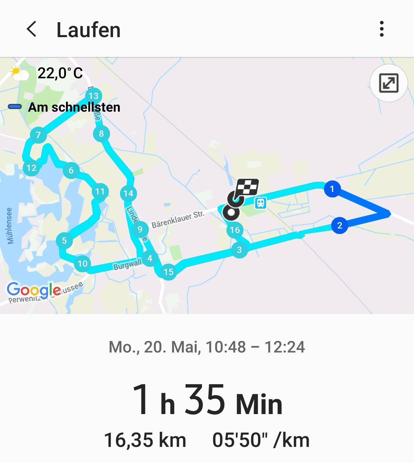

So, gestern bin ich wieder meine Strecke gelaufen. Diesmal wurde Strava als App auf der Uhr mit aufgezeichnet. Shealth ebenfalls. Beide haben die identischen Daten, sofort verfügbar. Ich nehme an, dass die Rohdaten nicht zu Strava geschickt wurden, sondern sofort abgegriffen wurden.
Diesmal ist die Strecke auch länger gewesen, als davor. Man sieht aber deutlich die ständigen falschen Messergebnisse. Welcher Wert stimmt denn nun?
Was mir noch aufgefallen ist. Bei Strava laufe ich theoretisch 2x
Zuerst beim echten Lauf, da bekomme ich den Wert, den die Uhr aufgezeichnet hat und dann, zum Teil einen ganzen Tag später, die umgerechnete Laufstrecke. Dabei mache ich wieder miese, obwohl die Strecke besser angepasst ist. Sehr merkwürdig.
Dazu dann in der Statistik anstatt 1 Lauf an Tag X zur Uhreit Y, zwei Läufe am selben Tag zur selben Uhrzeit. Ich bin nach 3 Läufen dann schon über 75km gelaufen, weil er die Ergebnisse nicht sondiert.

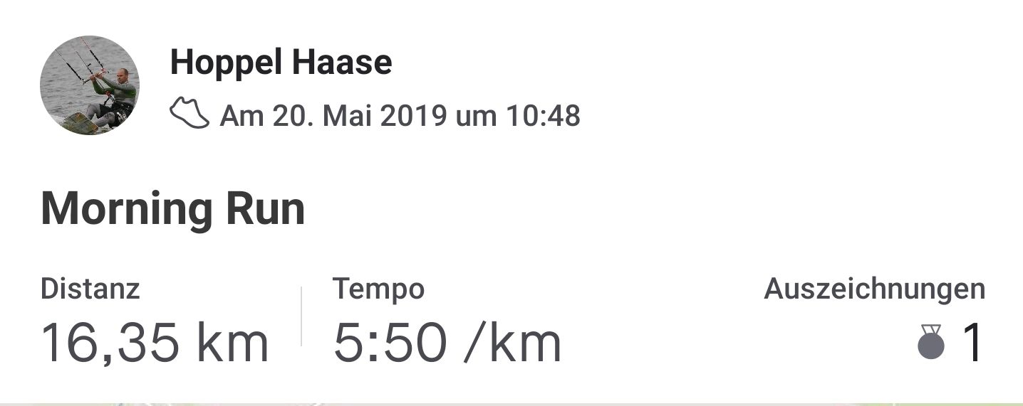

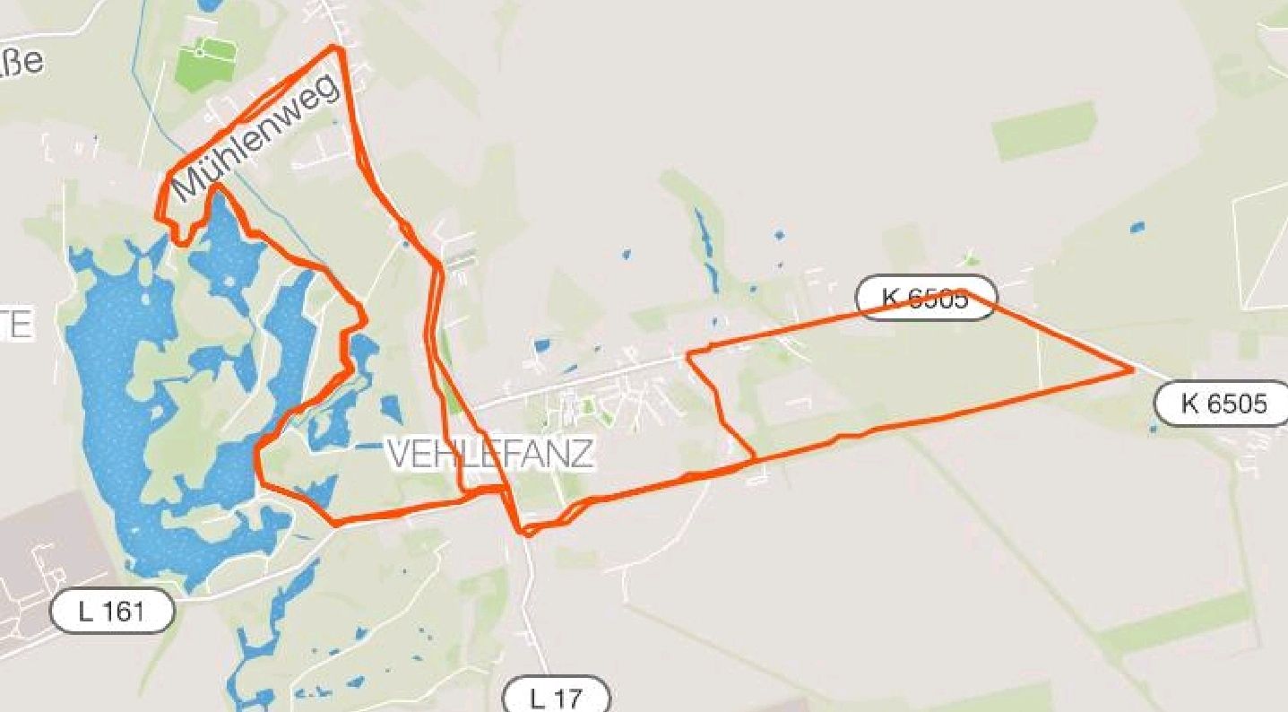

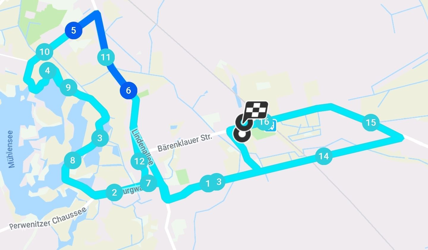

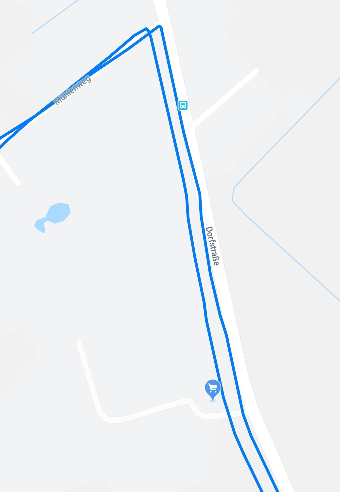

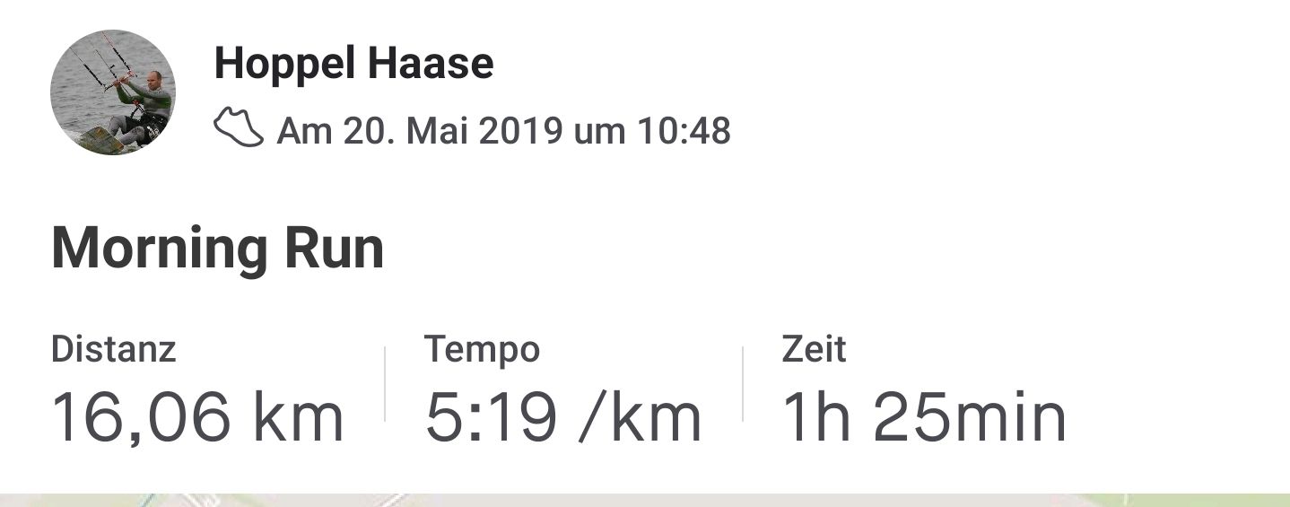

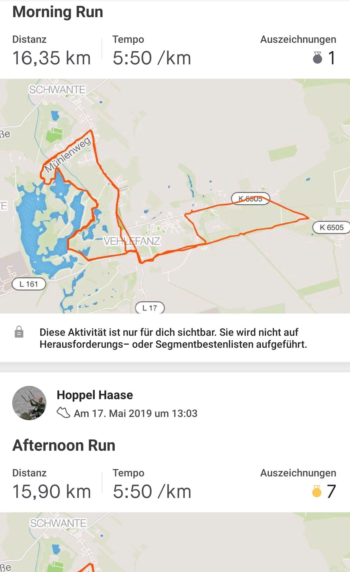

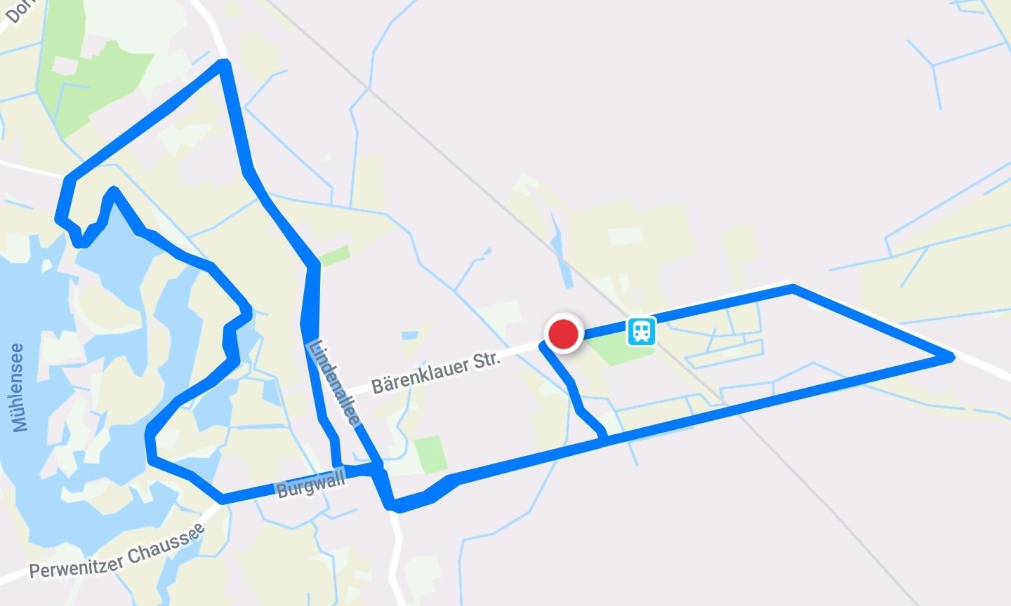

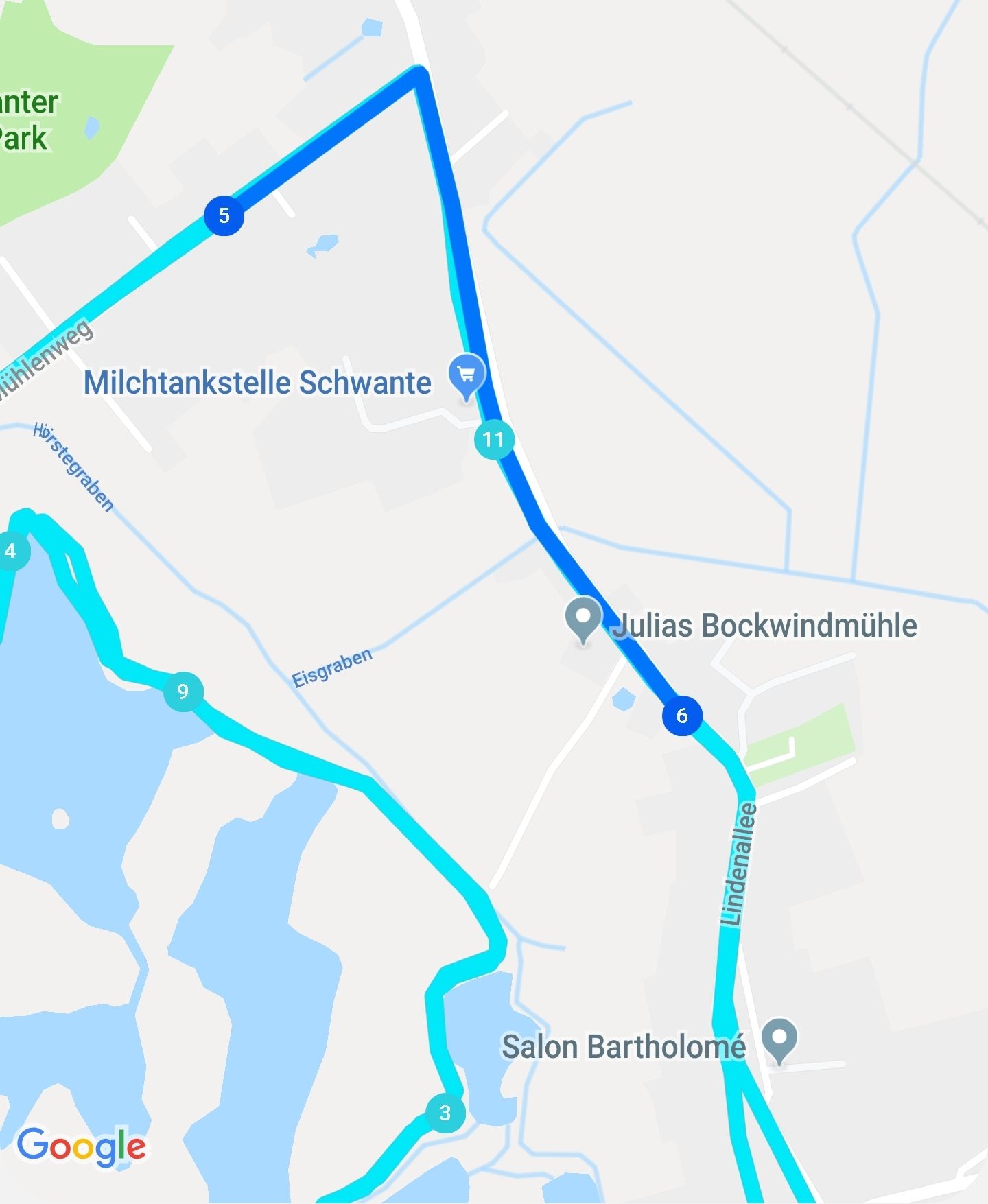

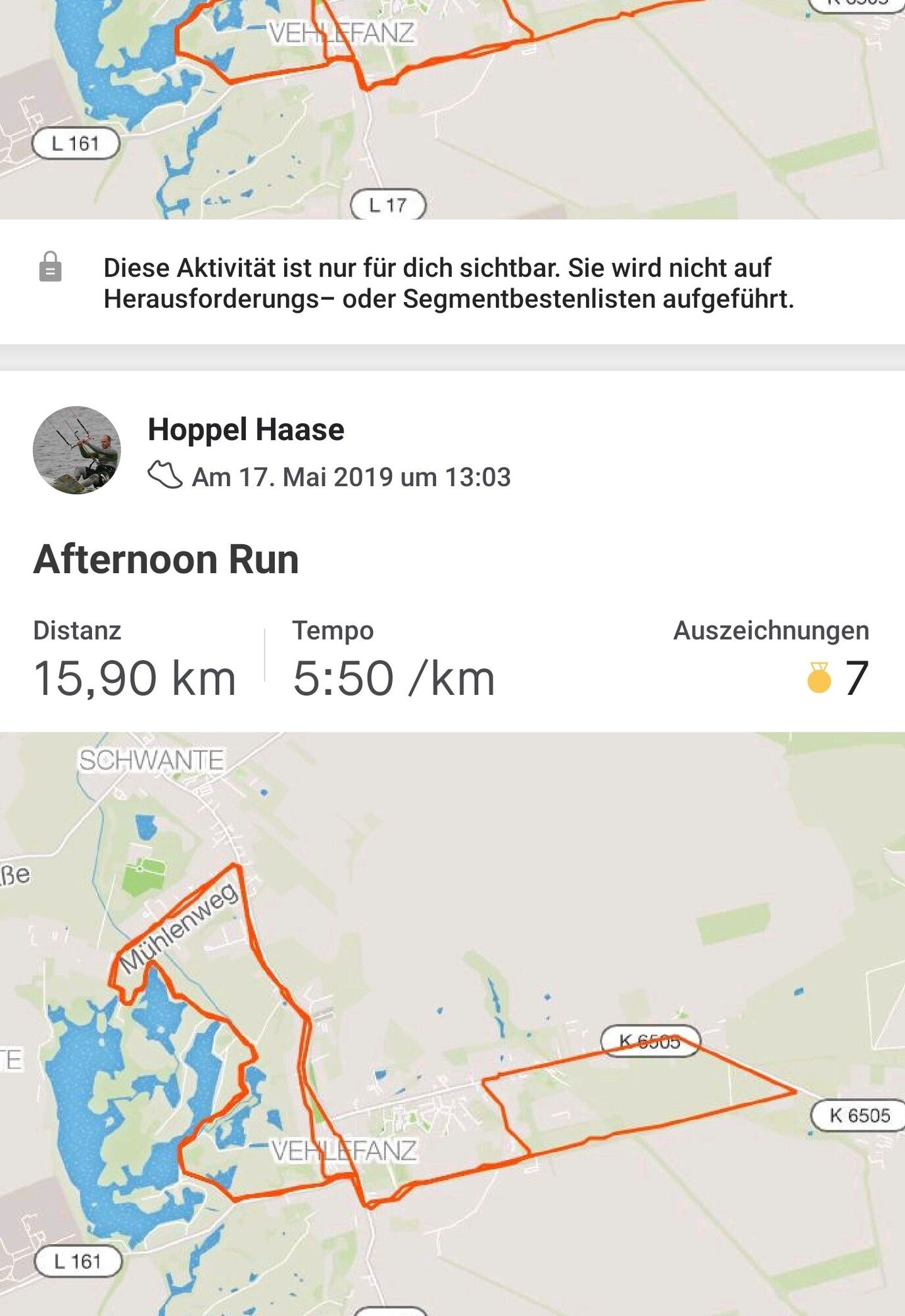

Abweichung shealth
Abweichung runtastic
Abweichung strava
Aufzeichnung Strava
Aufzeichnung shealth
Aufzeichnung runtastic

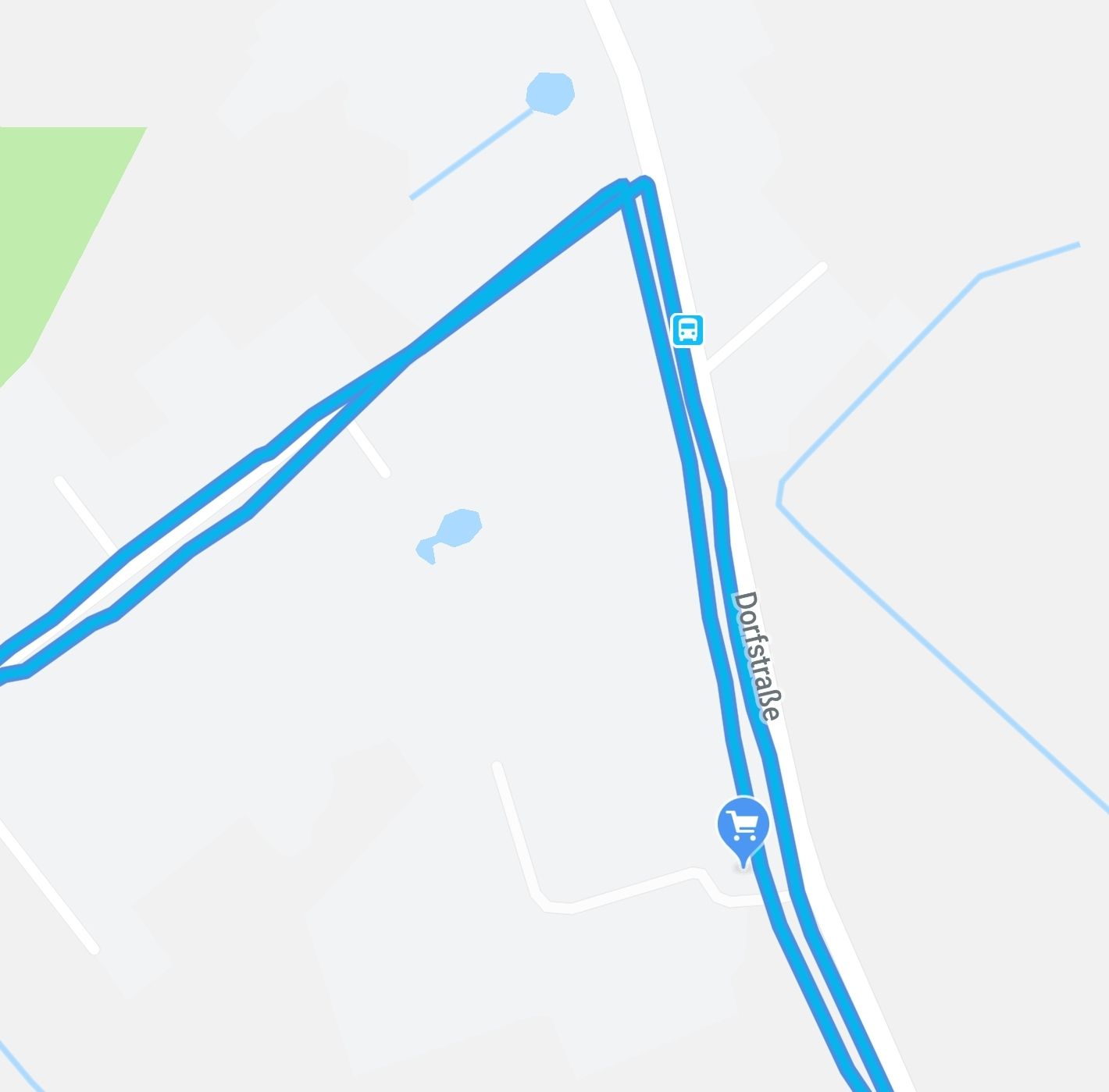

Moin Jürgen, wenn man die Daten pur sieht, stimm ich dir zu. Wenn ich die Karten abgleichen, dann fällt auf, das shealth näher an den Wegen dran ist die ich gelaufen bin. Strava und Runtastic weichen an manchen Stellen massiv ab. Das erklärt auch, warum weniger Strecke aufgezeichnet wurde. Die 16,5 sind aufgezeichnet worden bei fast Null Abweichung. Das Kartenmaterial lässt sehr gut erkennen, wo es Abweichungen gibt.
