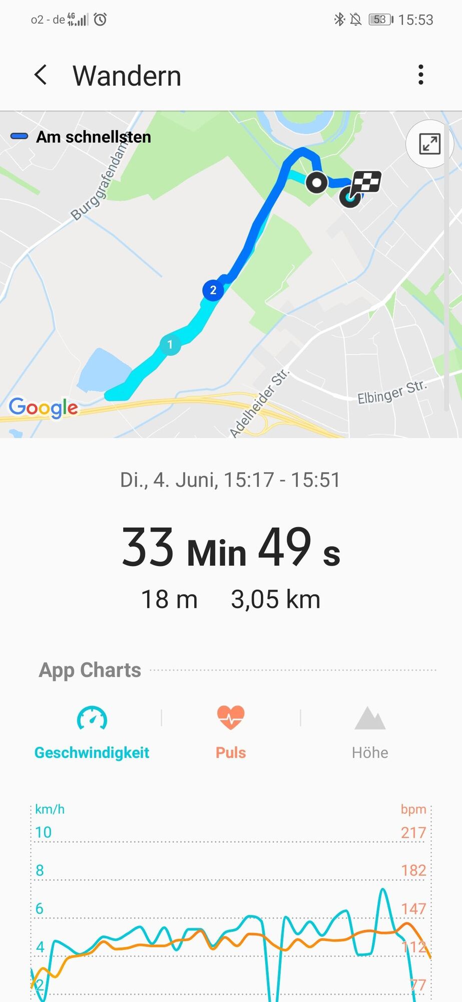

So nun habe ich heute sie stöcker raus geholt. Bisschen schwitzen gehen. Gabz gespannt habe ich nun gedacht ob es wohl klappt mit der Aufzeichnung.
Ich bin total happy es hat geklappt Wahnsinn. Hammer echt *1f4aa.png**1f4aa.png**1f4aa.png*
Vieken vielen Dank für die Einstellungen es es mega super von euch für die Hilfe.
Hier mal das Screenshot.
