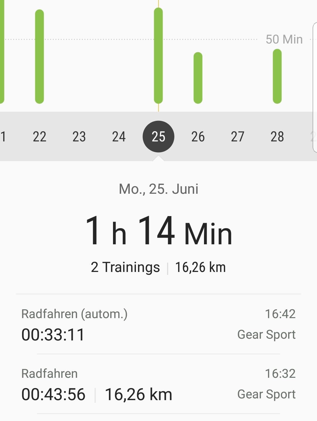

Mal noch ne andere Frage, ist es eigentlich "normal", dass wenn man ein Workout (Radfahren) manuell startet, der automatische Workout dann noch zusätzlich beginnt ? Ist mir eigentlich bislang noch nicht so aufgefallen...
Habe gestern abend auf der Heimfahrt zur Abwechslung manuell gestartet, beim Ableich am Abend dann gesehen, dass einmal 43min (ab 16:32 Uhr) für den manuellen Workout aufgezeichnet wurden (was auc richtig war) und dann nochmal 33min (ab 16:42) als auto. Workout :manfrustrated:
Hallo Jenzos,
normalerweise wird kein automatisches Workout während eines manuell eingestellten Trainings erkannt. Sind die beiden Einträge auch wirklich vom gleichen Tag?
Beobachte sonst, ob das häufiger vorkommt. Falls ja, setze deine Samsung Gear Sport einmal zurück.
Hi Marina,
ist definitiv vom gleichen Tag/Uhrzeit
Hallo Jenzos,
das ist wirklich kurios. Wie meine Kollegin dir bereits empfohlen hat: Beobachte mal, ob das häufiger vorkommt und mache ggf. einen Gear Reset. Ich bin gespannt auf deine Rückmeldung. :smileyhappy:
