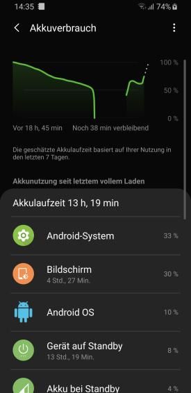

Samsung Galaxy S8 geht nach 50% leer
n.
Habt ihr dafür eine Lösung, :D?

War das Telefon nach dem Abfallen der ersten grüne Linie ausgeschaltet ? Und teilweise zwischen geladen ?
Geh mal in die , Einstellungen-Apps , Suche nach "Gerätewartung" und "Device health Service "
Bei beiden Apps unter Speicher den Catch leeren. Und danach das Smartphone Vollständig auf 100% aufladen.
Somit wird die Statistik der Akku Anzeige gelöscht. Und dann mal beobachten ob das Problem immer noch Auftritt.
Hi L: @newtonzr ,
stimmt die Anzeige denn mit dem Verhalten des Handys überein? Also wie schnell geht es denn leer und geht es dann direkt aus?
Ein paar mehr Infos wären gut *:winking-face:
