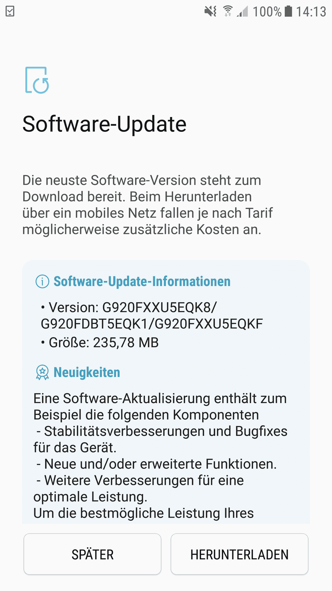

Das gestrige Update scheint -soweit ich es heute beurteilen kann- das Gesprächsqualitätsproblem sowie das WLAN Problem behoben zu haben. Aber mal wirklich, 3 Wochen um ein ziemlich teures Telefon wieder funktionsfähig zu machen? Wirklich ganz schwach!
Auch bei mir ist das Tonproblem seit dem gestrigen Update nicht mehr aufgetreten. Wlanproblem und Akkuentladung nach wie vor vorhanden.
Seit dem Update geht die Telefonie auch bei mir wieder.

Seit Update auf G920FXXU5EQKF (bei mir am 8.12.17) scheint das Telefonieren wieder vernünftig zu funktionieren - die WLAN Verbindung ist etwas stabiler geworden aber immer noch 2 - 3 mal am Tag gibt es den Authentifizierungsfehler. *1f61e.png*

ich hatte die gleichen Probleme , hatte Samsung direkt kontaktiert , heute morgen(11.12.17) bekam mein Handy ein Update , es scheint wieder alles in Ordnung..

Habe heute Nacht das neue Up-date installiert G920FXXU5EQKF. Ich hoffe es funktioniert nun auch bei mir.
