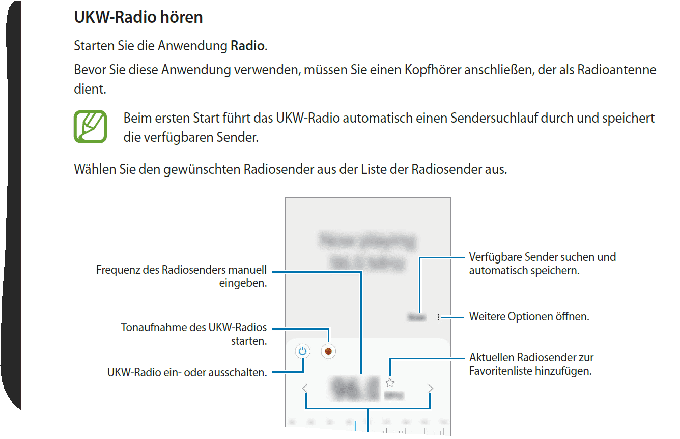

Ich habe mir das besagte Gerät gekauft, weil das A80 laut Samsung und des Benutzerhandbuches ein UKW-Radio hat. Nur ich kann es nicht finden.
Gerät ist ein SM-805F (XEF)

@Neurom67 schrieb:NEIN Immer noch kein Radio
Und hier ein Screenshot aus dem Benutzerhandbuch
L: @Neurom67
Aber da steht, du musst die Kopfhörer anschließen wegen der Antenne.
Ohne Kopfhörer geht hier nichts.
Hast du sie angeschlossen?

Was meinst, du was ich gemacht habe. Das ist nicht mein erstes Telefon. Vielleicht ist das abhängig von der CSC, das heißt das bei der CSC DBT das Radio nicht installiert ist und bei XXF es vielleicht vorhanden ist.

L: @Neurom67
Das das Radio nicht in Deutschland verfügbar wäre, steht nicht auf dem Screenshot.
