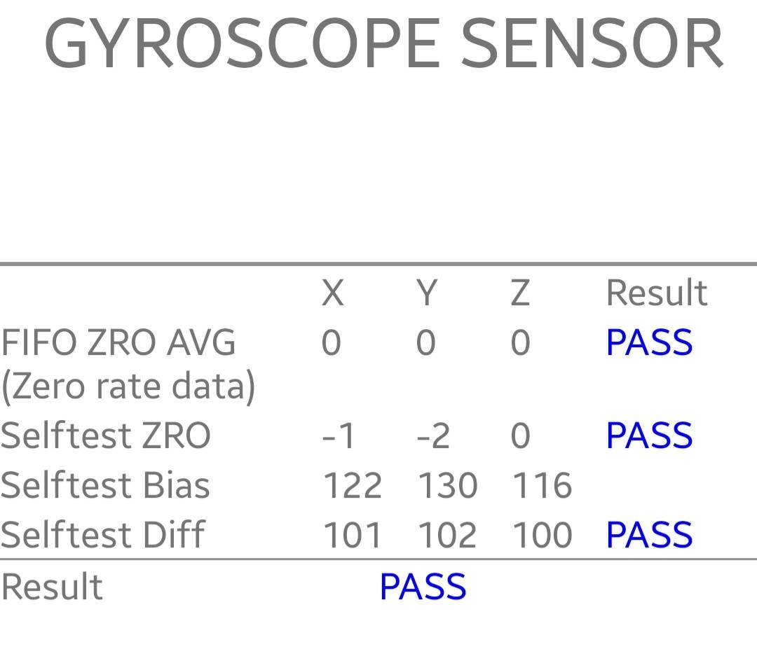

Also meine hat gerade 14 Schritte gezählt, vielleicht ist Deine Bewegung innen nicht aktiv genug. Wenn die Watch zu sensitiv reagieren würde würde es hier einen Aufschrei geben weil dann ohne Ende Schritte bei Alltagsbewegungen gezählt würden z.B. am Computer. Wenn Du Dich traust kannst Du die Sensoren an der Watch einmal zurücksetzen. Geht über die Telefonapp mit *#0*# und dann Sensor. Gyroscope ist der wichtige, da kannst Du einmal den Selftest durchführen. Aus dem Modus kommst Du meistens nur heraus wenn Du die Watch rebootest.
Wenn ich den Test mache, kommt das hier. Ich weiß ehrlichgesagt nicht was das bedeutet
Das bedeutet das auf jeden Fall der Sensor in Ordnung ist, bei mir kommt da Fail, ich hoffe dass das nach dem Update heute wieder in Ordnung ist. Wie gesagt, bei mir brauche ich 10 Schritte bis die zählt, das macht aus meiner Sicht aber auch Sinn um eine Fehlzählung zu unterbinden.
Eigentlich bist Du hier die Erste die das stört, deswegen wundert mich die Aussage dass das viele frustrieren würde. Andere stört es meistens das zu viele Schritte gezählt werden.
