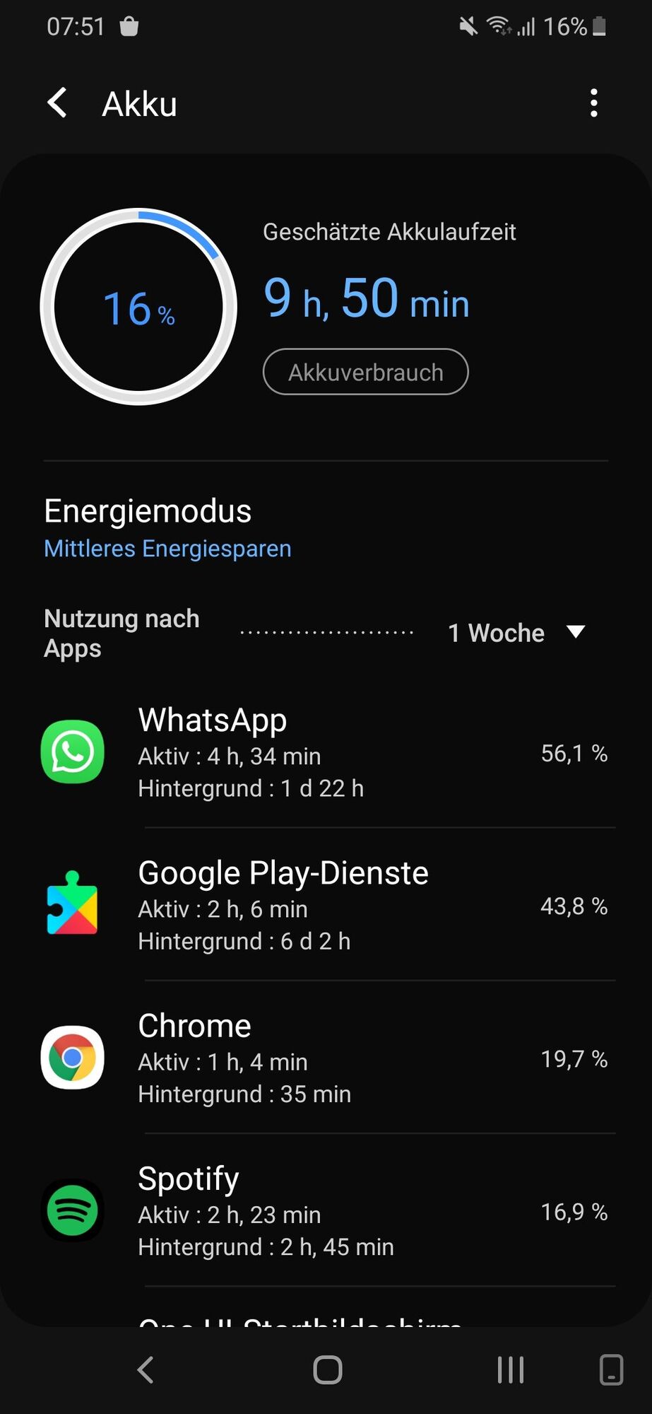

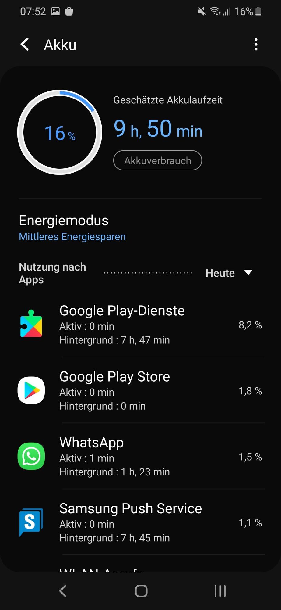

Zeig bitte mal einene Screenshot von:
  • Einstellungen >
  • Gerätewartung >
  • Akku >
  • Akkuverbrauch.
Mach das, wenn der Akku fast leer ist.
Garantie habe ich natürlich, nur dürfte es schwer werden Media Markt von einem defekten Gerät zu überzeugen, wenn Samsung das schon nicht so sieht.

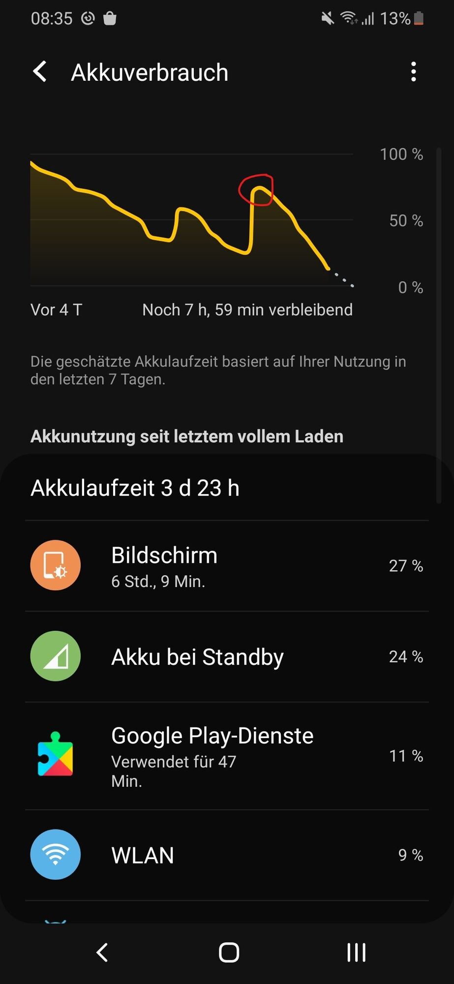

Ich habe jetzt Mal Screenshots vom Akkuverbrauch bei fast leerem Akku gemacht. Ich weiß allerdings nicht wie repräsentativ das ist, da ich LTE erst gestern Nachmittag wieder eingeschaltet habe. Interessant ist jedoch wie steil der Akkustand danach im Vergleich zu ausgeschaltetem LTE vorher runter geht (rot markierter Bereich zeigt Einschalten von LTE)
Das ist ja dann nicht gut.
Wahrscheinlich weil er vom Turm zu Turm springt.
Kann sich nicht festlegen und wandern dadurch immer hin und zurück.
Das ist wirklich negativ und ich denke Mal da hat man halt eingespart an einem vernünftigen Modul.
Da hätte ich jetzt keine Lust drauf.
Du kannst ja nicht abwählen, deine LTE Verbindung und deshalb eine langsamere Verbindung einbuchen, weil er dir durch LTE die Batterie/ Akku leer saugt.
Wie bereits erwähnt, wird es so bei diesen Handy sein.
Hallo L: @Chram,
da du zwischengeladen hast, können wir die Akkulaufzeit schlecht beurteilen. Mache den Screenshot von dem Graphen doch bitte nochmal, wenn der Akku fast leer ist und du NICHT zwischengeladen hast.
