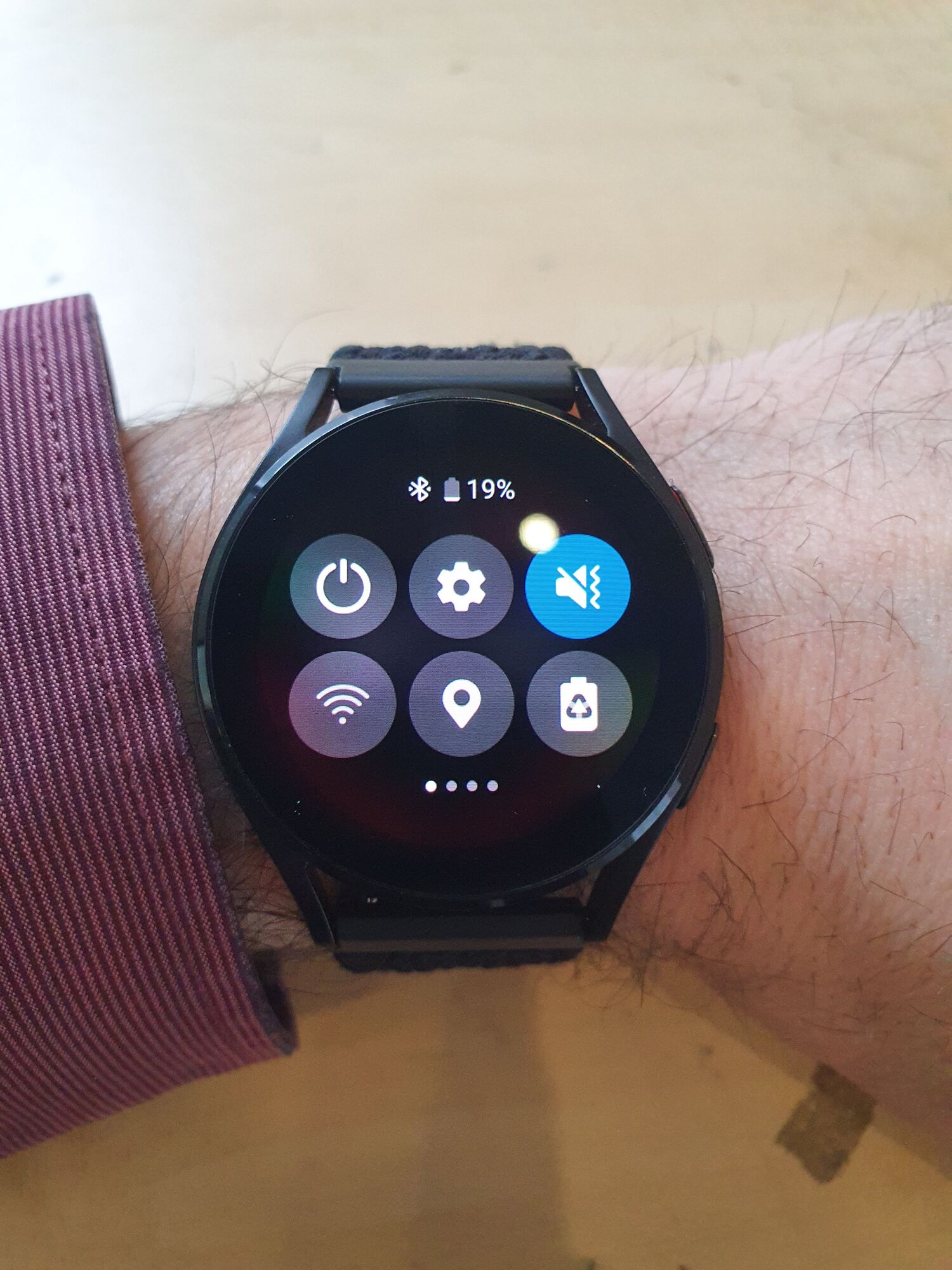

Einfach das Energiesparmodussymbol im Quickpanel länger gedrückt halten, dann kommt ein Dialog, wo Du einfach runter scrollst und "Nur Uhr" findest.
vielen Dank für die schnelle Rückantwort.

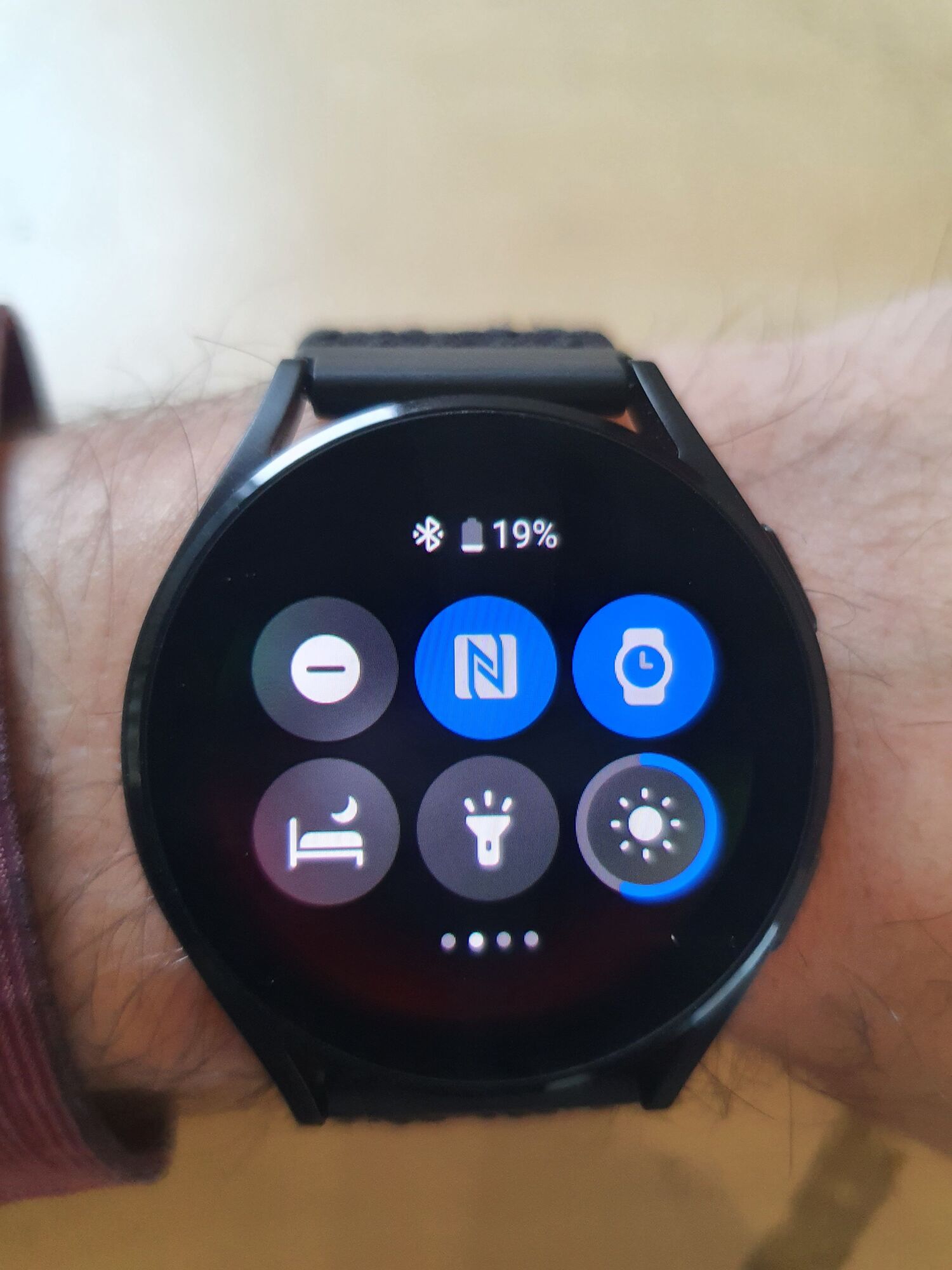

Aber wenn ich von oben nach unten wische, dann kommen nur die Quickpanels und hier gibt es kein Uhrensymbol bei mir, das einzige was etwas nach "Uhrsymbol" aussieht ist das Always On.:
Nur zum Verständnis, ich meine die Option einzustellen:
ja stimmt das war mein Fehler, hatte gerade etwas verwechselt.

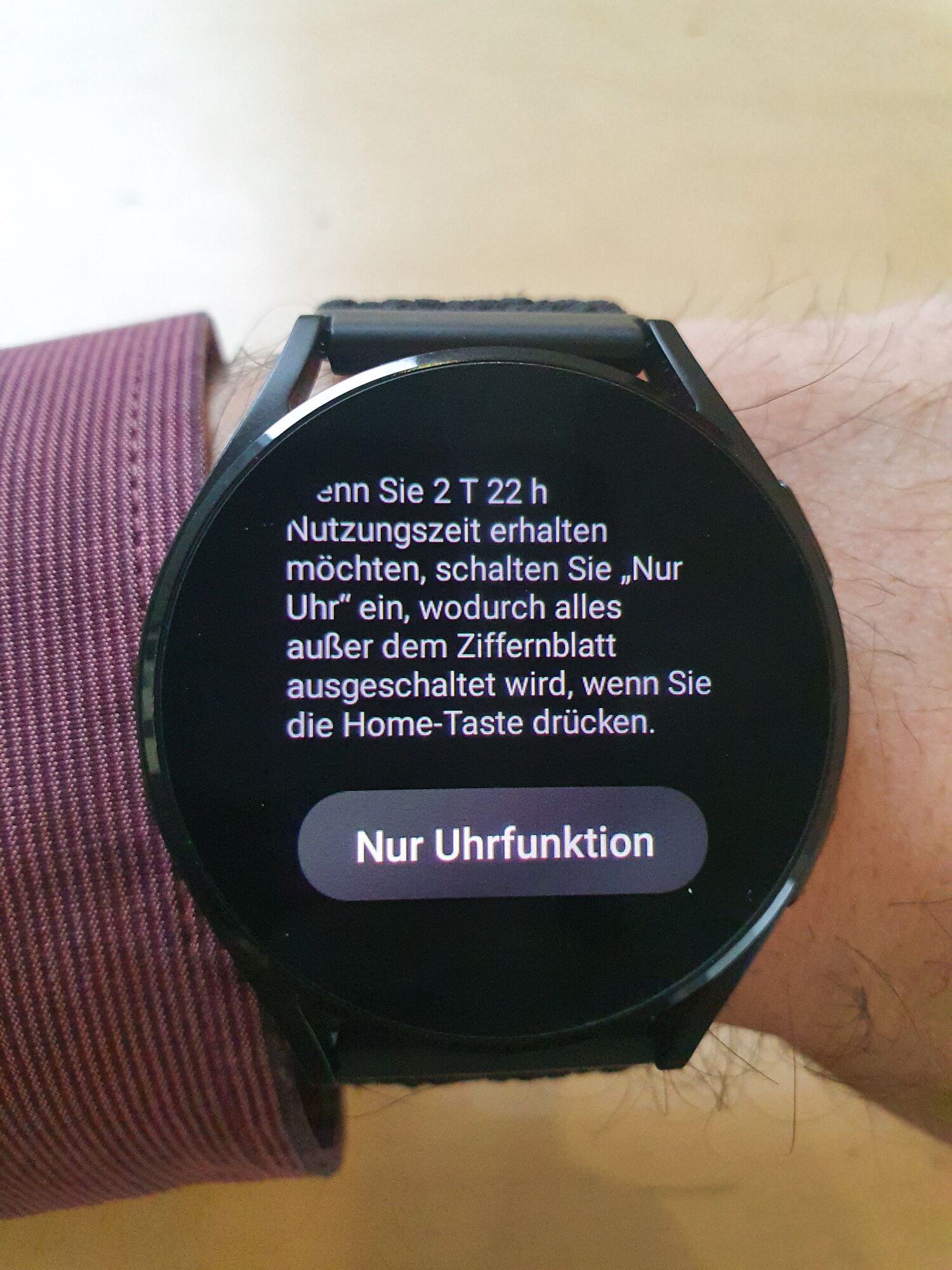

Super, vielen Dank, dass ist bis jetzt die beste Lösung.
Habe die Uhr auch erst seit gestern und bin auf das gleiche Problem gestoßen, weil ich es von der Active2 anders kenne.
Dann hier aufgeschlagen, um eine Lösung zu finden. Danach selbst drauf gekommen mit try & error. Kommt man fast nicht drauf, weil man schon ziemlich lange drauf halten muss. Aber so kann man damit gut leben.
