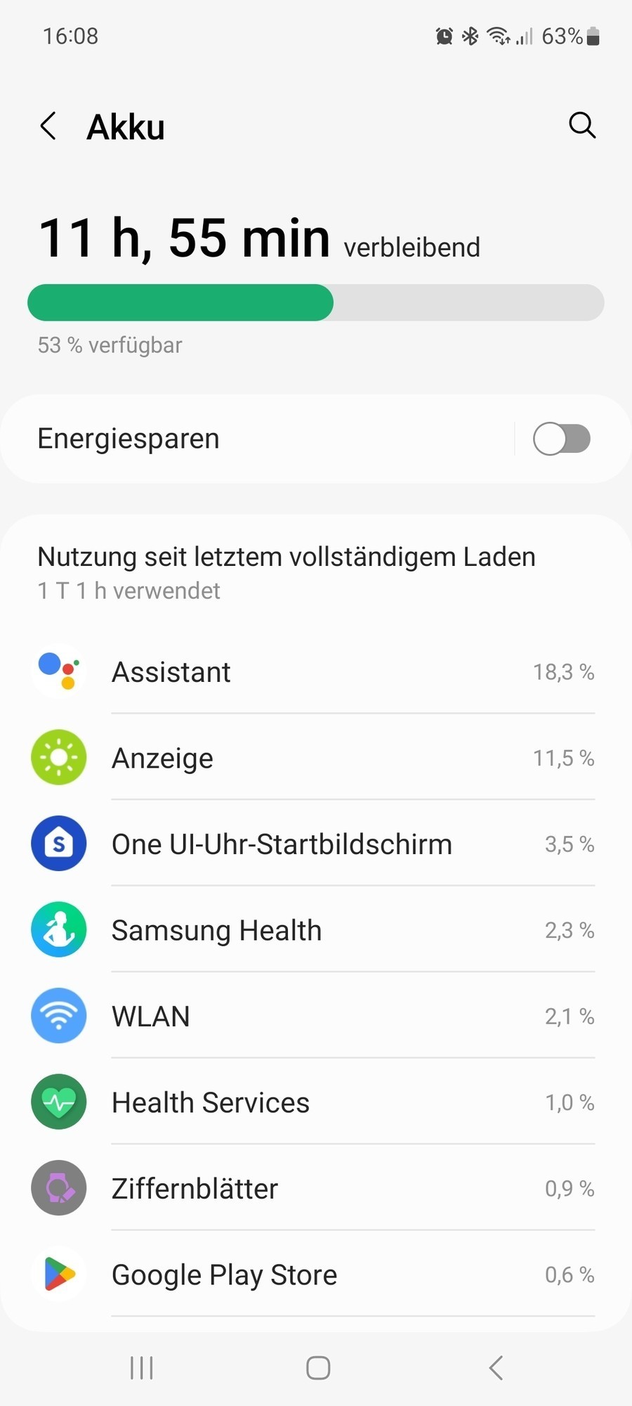

Hallo, ich habe am 16.11 an meiner Watch 4 das Update R860XXU1GVI3 installiert. Seit dem wird der Akku sehr schnell leer. Habe die Uhr z.b. gestern Abend auf 100% geladen, in der Nacht ausgeschaltet und jetzt um 16:00 53%.Vor dem Update hatte ich am Abend noch zwischen 50 und 60%. Seit dem Update habe ich abends noch 20 bis 35%. Ist das jetzt ein Fehler am Update oder kann man da an der Software etwas machen?
Aus irgendeinem Grund zieht der Google Assistent seit dem Update viel Akku.

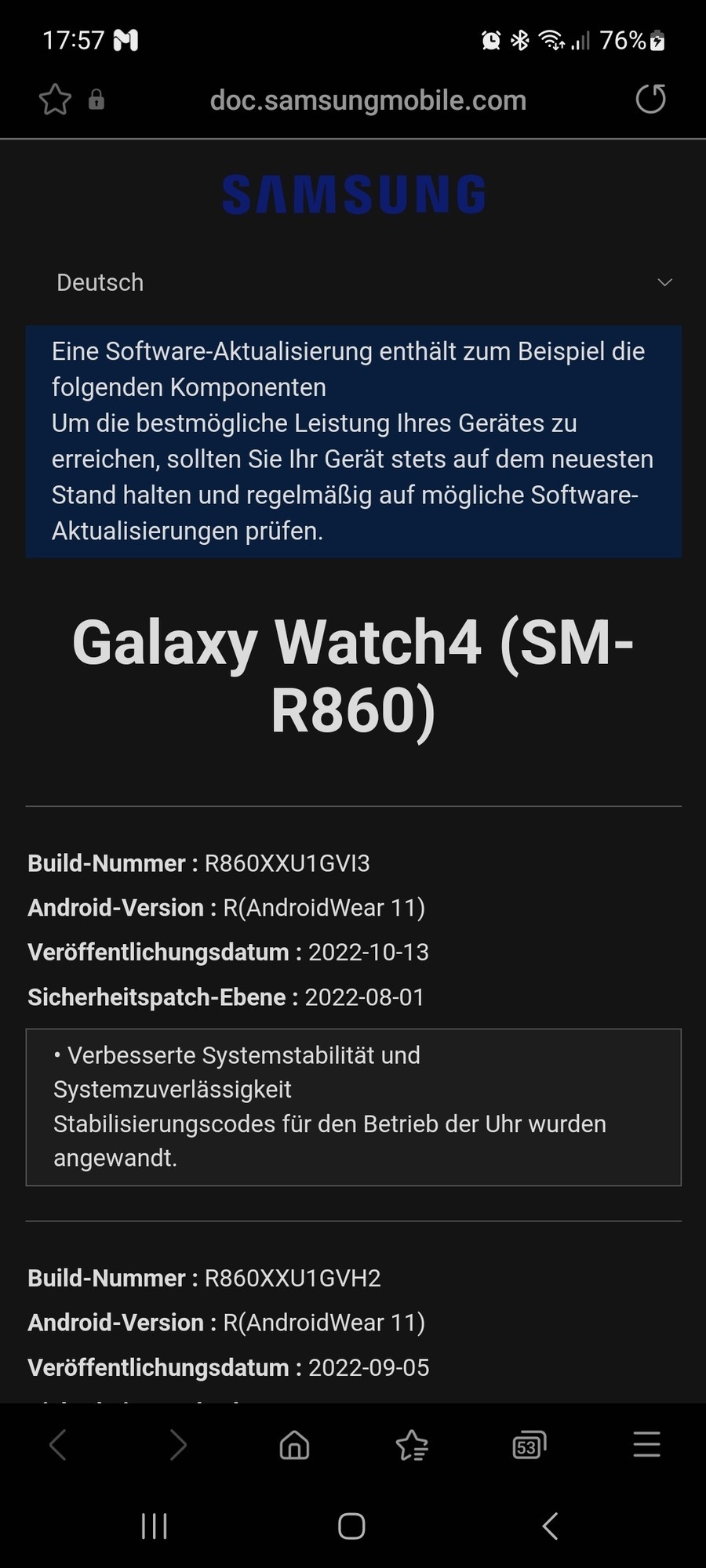

Das ist die aktuelle Version.

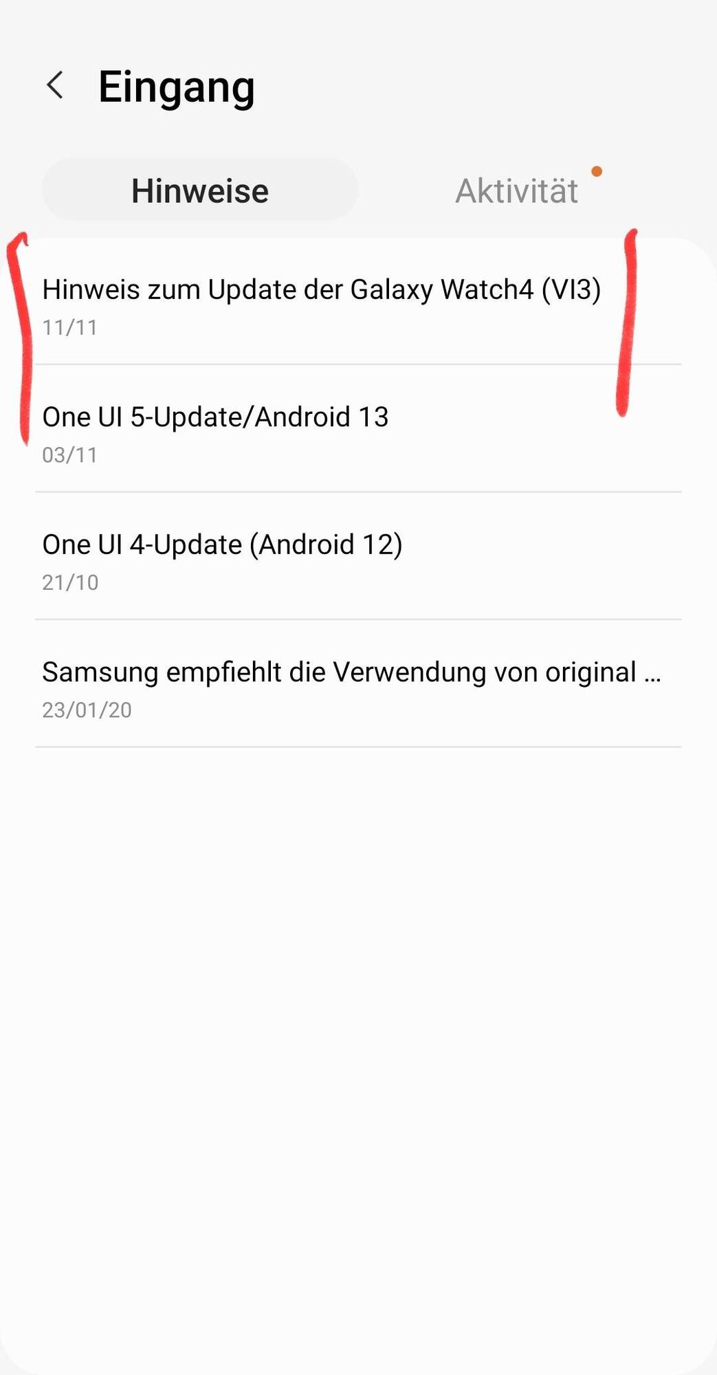

Führe am besten mal L: @chemiker62 Tipp mal durch
Habe gerade geguckt. Ich habe die gleiche Version. Auf dieser Website wird die aber nicht angezeigt.
Das Update wurde mal gestoppt und dann wieder freigegeben, möglich das die Seite nicht ganz aktuell ist, wenn du den Assistenten nicht nutzt, dann würde ich ihn deaktivieren, dann sollte es auch wieder mit dem Akku besser laufen

Muss mich korrigieren, der Assistent ist doch drauf, naja zumindest frisst er kein Akku bei mir :embrass:
Guckst du Screenshot.
