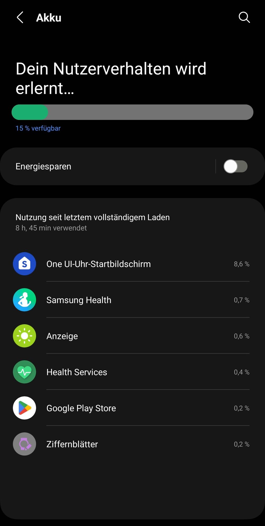

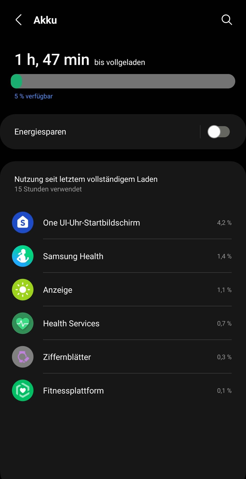

Seit ein paar Tagen hält die Uhr keine Nacht mehr durch.
Normalerweise hält sie 2 Nächte und ist dann erst leer.
Die Wear App sagt, dass sie gestern 15 Stunden lief und zeigt nicht wirklich den schuldigen Verbraucher an.
Als ich gestern gegen 20 Uhr drauf geschaut habe, waren noch etwa 80% Akku da, heute früh war die Uhr aus mit leerem Akku.

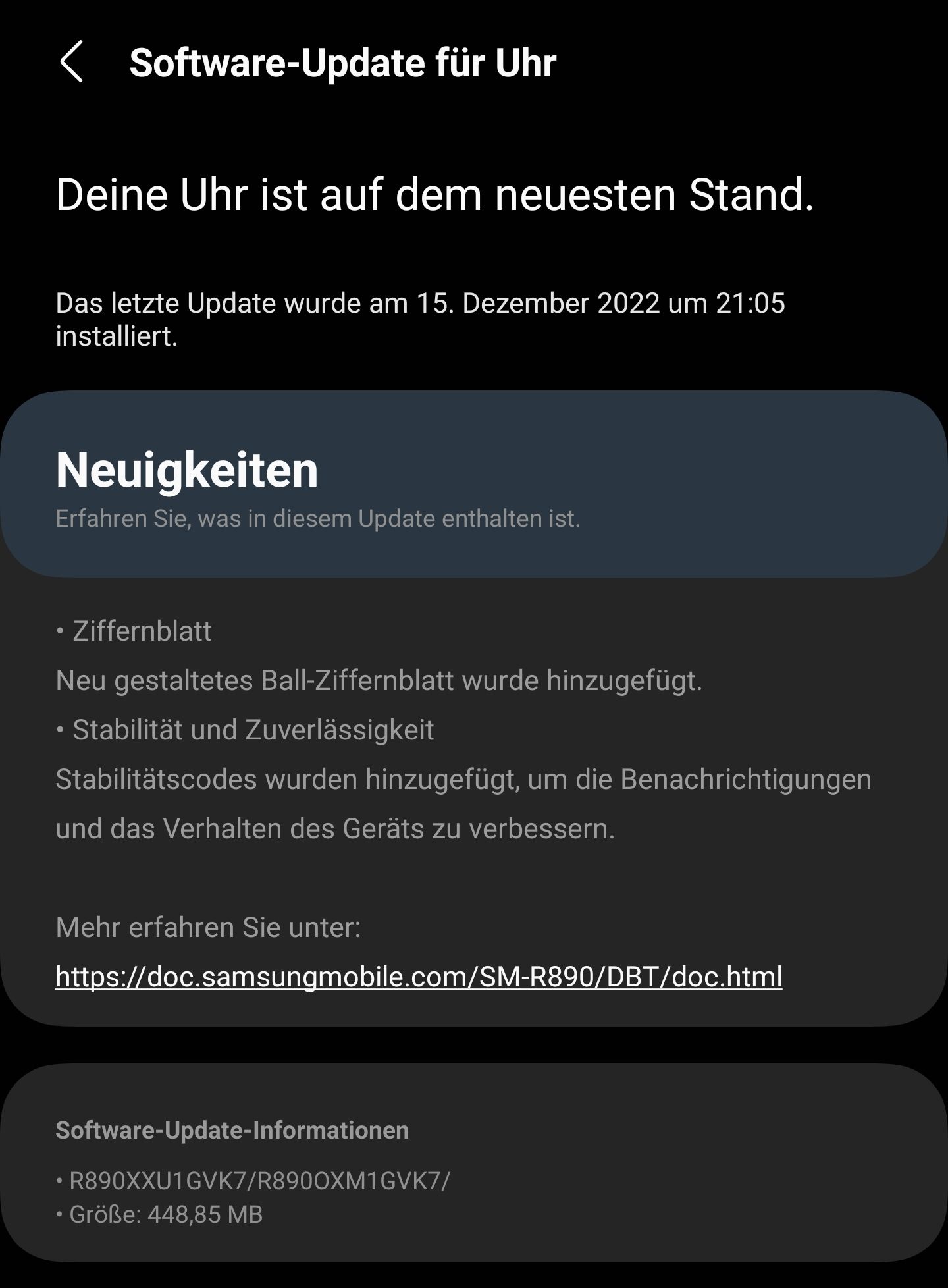

Am 15.12. gab es ein Update.
Kann es damit zusammenhängen?
Wobei das Verhalten erst seit 2 oder 3 Nächten auftritt.

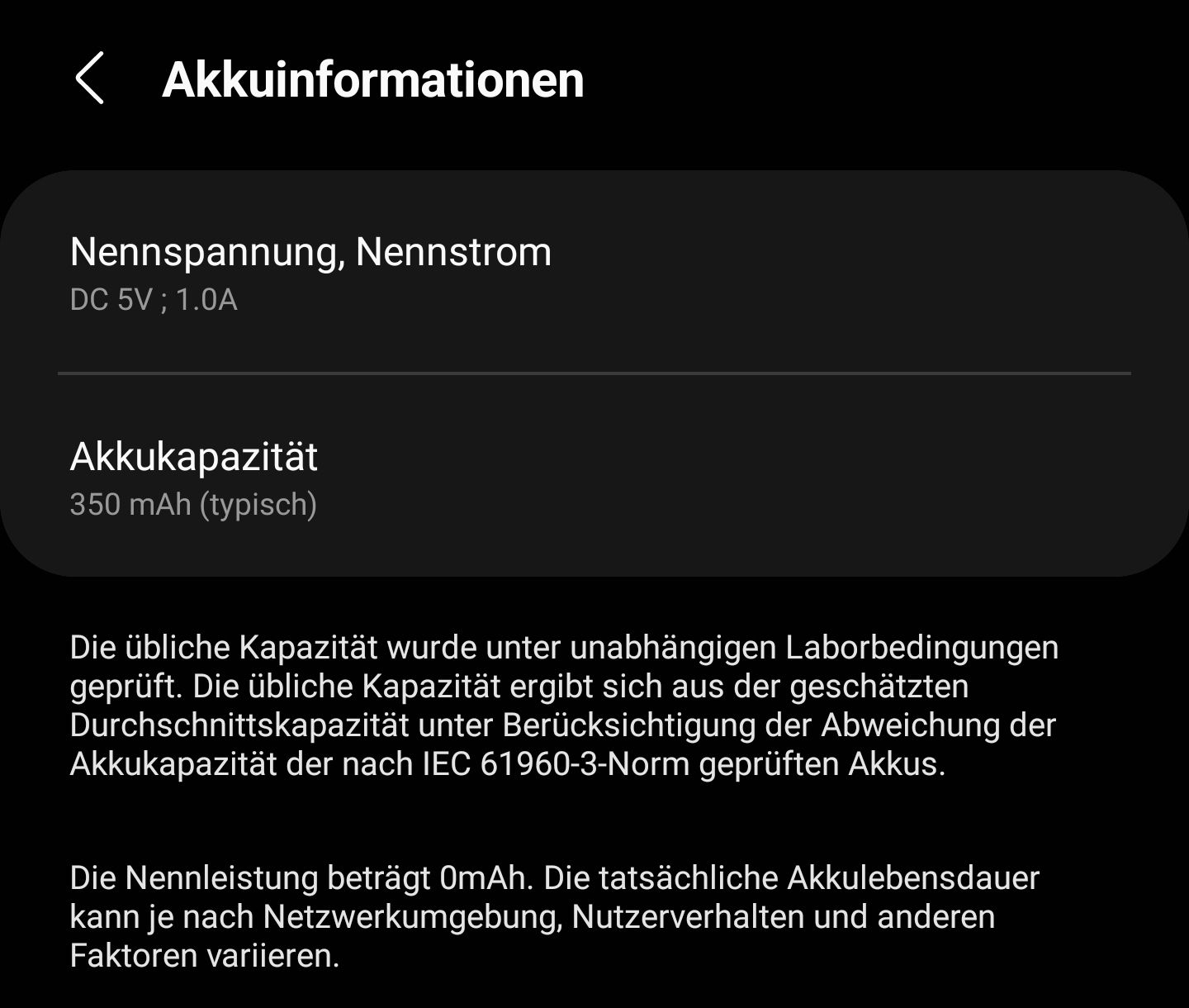

Unter Akku-Infos steht "Nennleistung 0mAh", ob das damit zusammenhängt?

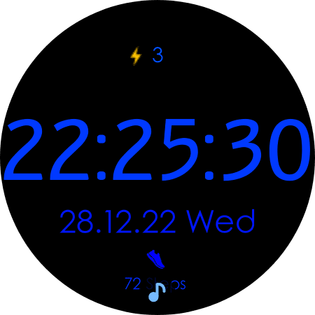

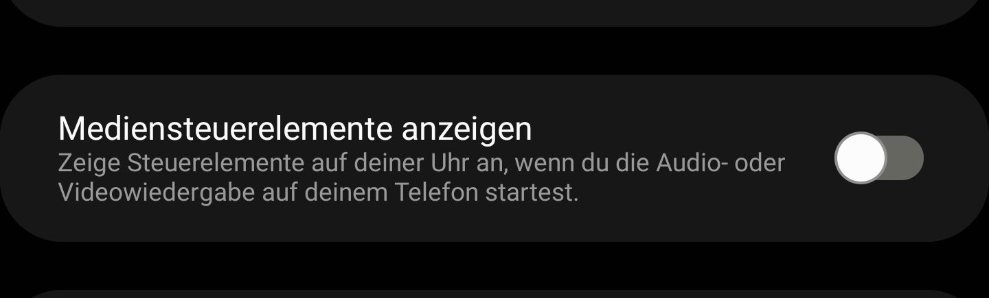

Ich glaube, ich weiß jetzt woran es liegt.
Eigentlich sind in der Wear App die Mediensteuerelemente abgeschaltet.
Aber trotzdem hab ich beim Streaming von Smartphone auf Chromecast diese kleine Note unten in der Uhr.
Das dürfte wohl als "Bug" zählen.
Die Mediensteuerelemente sind deaktiviert und tauchen nicht in der Akku-Übersicht auf.
